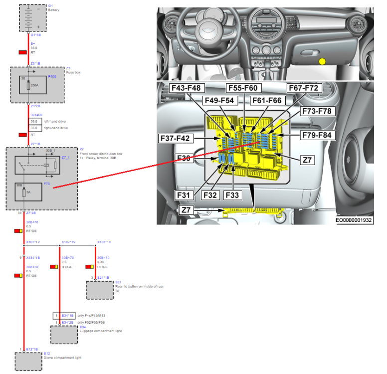

MF4 Inviato 15 Maggio 2020 Segnala Condividi Inviato 15 Maggio 2020 10 ore fa, l&l& ha scritto: Diciamo che me la cavo... Cmq appe a riesco a trovare le alette lo faccio e poi vi aggiorno nel caso possa servire a qualcuno.. Per collegare le alette devi utilizzare gli stessi cavi che alimentano la plafoniera; mi spiego meglio, per il positivo il cavo alimentato dal fusibile F62 e per negativo il cavo marrone/nero già presente. Lo switch di accensione luce è nell'aletta stessa, ovviamente in quelle provviste di luci, quelle semplici non hanno niente e dovranno essere cambiate. Link al commento Condividi su altri siti Altre opzioni di condivisione...
l&l& Inviato 15 Maggio 2020 Autore Segnala Condividi Inviato 15 Maggio 2020 Infatti pensavo di far come hai detto te portando il positivo al fusibile mentre per il negativo mi collego direttamente a quello della plafoniera. La plastica del montante viene via facilmente? Link al commento Condividi su altri siti Altre opzioni di condivisione...
l&l& Inviato 28 Maggio 2020 Autore Segnala Condividi Inviato 28 Maggio 2020 Ragazzuoli alla fine ho trovato il tempo per mettere questa benedetta lampada.. C'era tutto il cablaggio ma come aveva detto @oigresf il cavo positivo moriva nello spinotto X434*1B, così l'ho tagliato e collegato direttamente al cavo del fusibile rubacorrente. Visto che ci sono, se volessi mettere le lampade che illuminano i piedi, è una cosa fattibile? Ho già controllato ma li non ci sono gli spinotti... Link al commento Condividi su altri siti Altre opzioni di condivisione...
2kyl1n3 Inviato 28 Maggio 2020 Segnala Condividi Inviato 28 Maggio 2020 Ragazzuoli alla fine ho trovato il tempo per mettere questa benedetta lampada.. C'era tutto il cablaggio ma come aveva detto [mention=24214]oigresf[/mention] il cavo positivo moriva nello spinotto X434*1B, così l'ho tagliato e collegato direttamente al cavo del fusibile rubacorrente. Visto che ci sono, se volessi mettere le lampade che illuminano i piedi, è una cosa fattibile? Ho già controllato ma li non ci sono gli spinotti...Si, fattibile anche quello, ovviamente non senza codifica, è un lavoro che sto per fare anche io Ps. Grazie non dovrò controllare che ci sia già il cablaggio ahaha Link al commento Condividi su altri siti Altre opzioni di condivisione...

2kyl1n3 Inviato 29 Maggio 2020 Segnala Condividi Inviato 29 Maggio 2020 Dici che non si riesce a farlo senza ricorrere alla codifica? Beh in linea teorica ti direi di no: se ti rifai a schemi e funzioni originali l’unico modo è ricorrere alla codifica. Volendola evitare, anche se te lo sconsiglio, dovresti trovare un positivo gestito in modo “utile” per la funzionalità delle luci abitacolo. Per farmi capire: è inutile collegarle con l’accensione dei fanali!!! Link al commento Condividi su altri siti Altre opzioni di condivisione...
