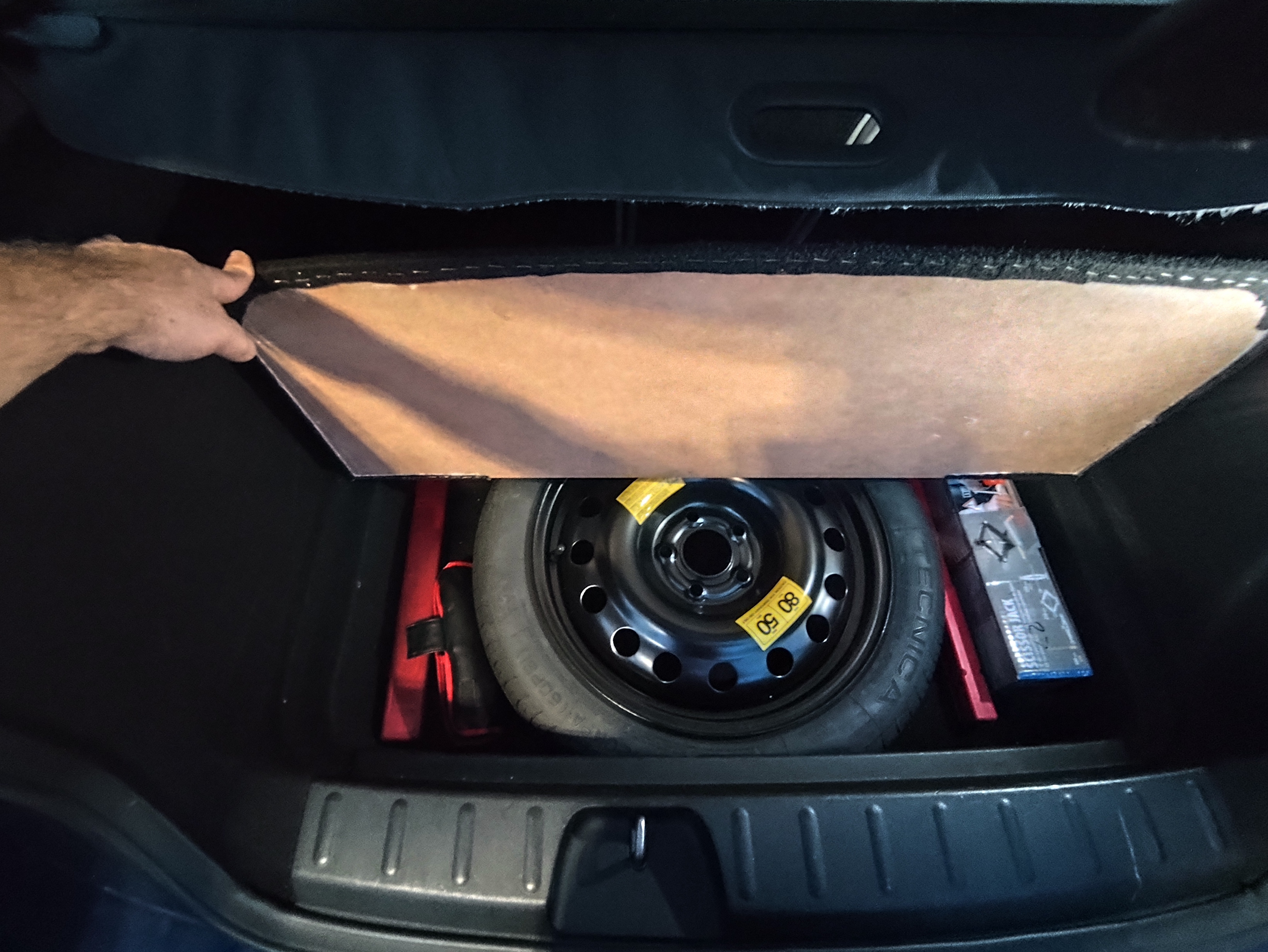

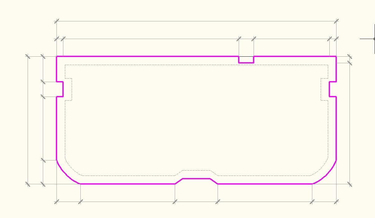

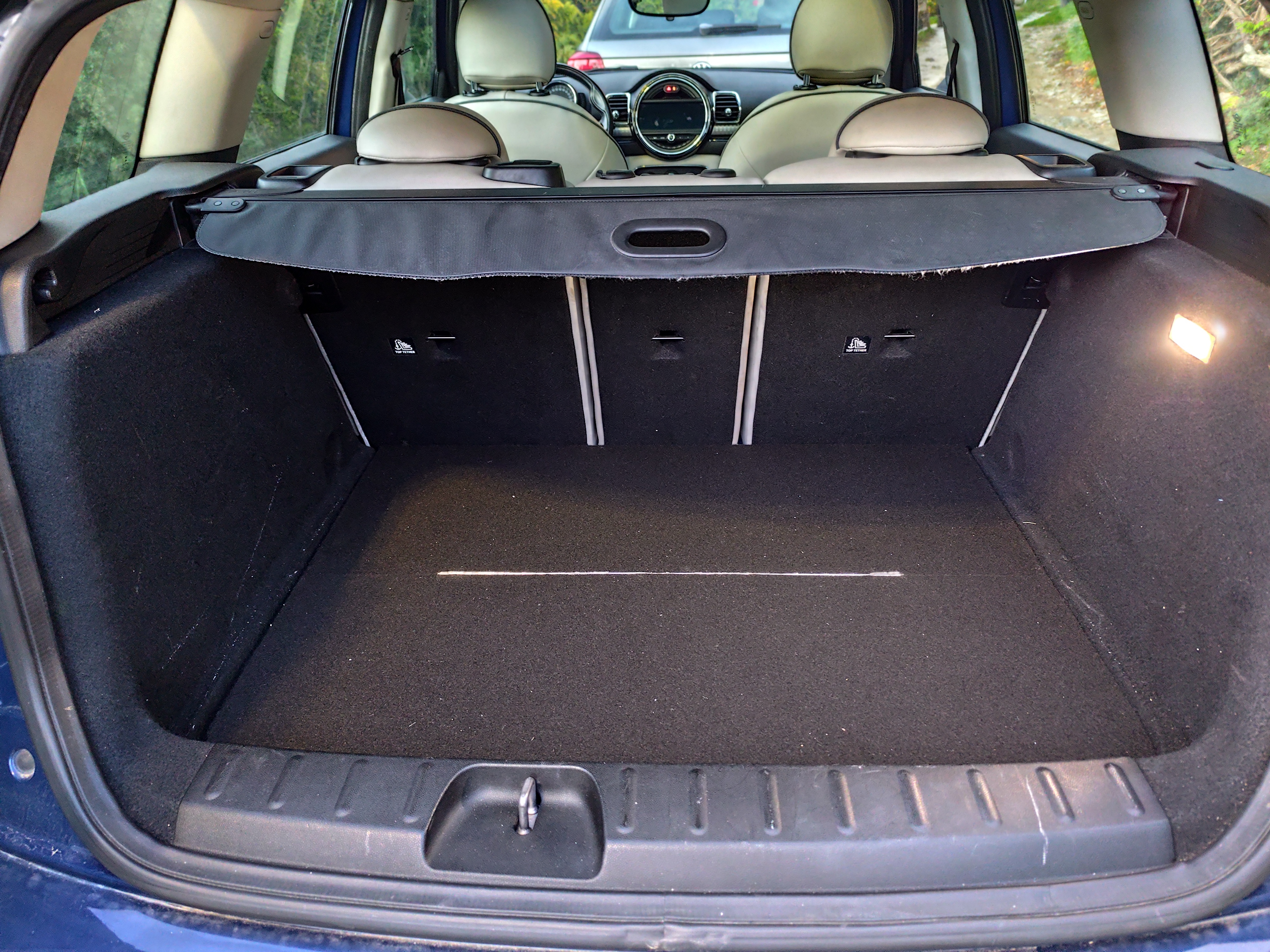

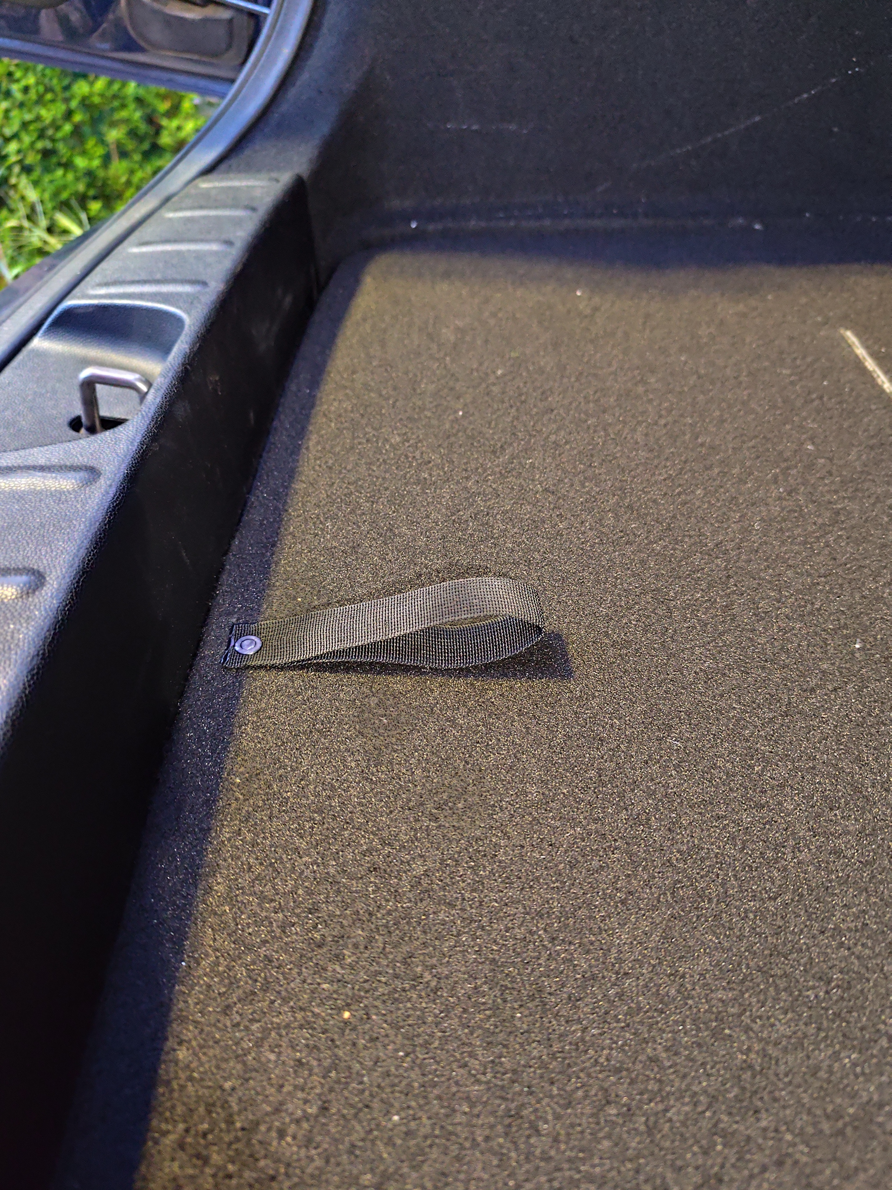

Pirrese Inviato 23 Dicembre 2020 Autore Segnala Condividi Inviato 23 Dicembre 2020 (modificato) Ho fatto il pianale per il bagagliaio per F56 e vi allego qualche foto E' sufficiente acquistare: -compensato multistrato >1 cm (dimensioni 44X95X1) -moquette adesiva nera . Modificato 23 Dicembre 2020 da Pirrese 1 Link al commento Condividi su altri siti Altre opzioni di condivisione...
Fuoco93 Inviato 23 Dicembre 2020 Segnala Condividi Inviato 23 Dicembre 2020 Ottimo lavoro direi! Unica cosa, ma sono gusti, non mi piace molto il laccetto e avrei fatto piuttosto un foro nel fondo. Comunque complimenti! Link al commento Condividi su altri siti Altre opzioni di condivisione...

wwleone Inviato 23 Dicembre 2020 Segnala Condividi Inviato 23 Dicembre 2020 Complimenti per il risultato (anche del disegno tecnico del progetto). 1 Link al commento Condividi su altri siti Altre opzioni di condivisione...
Pirrese Inviato 24 Dicembre 2020 Autore Segnala Condividi Inviato 24 Dicembre 2020 Grazie ho riportato le misure così qualora qualcuno volesse lo può fare facilmente. ho preferito non sagomarlo perfettamente nello slargo per fare in modo che si sollevasse agevolmente senza sfregare. costo davvero irrisorio: compensato €5.80 moquette su eBay 13€ Link al commento Condividi su altri siti Altre opzioni di condivisione...
