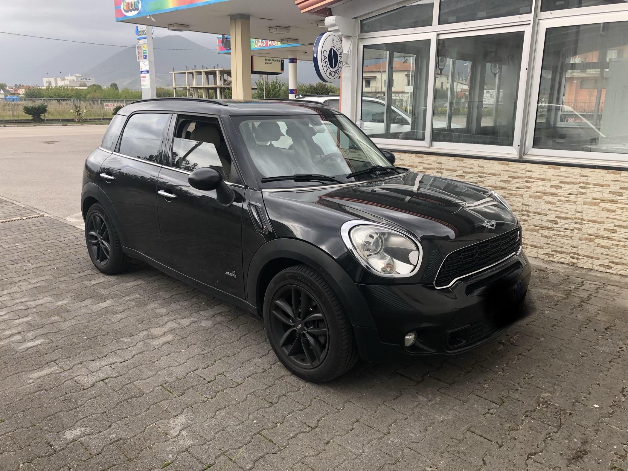

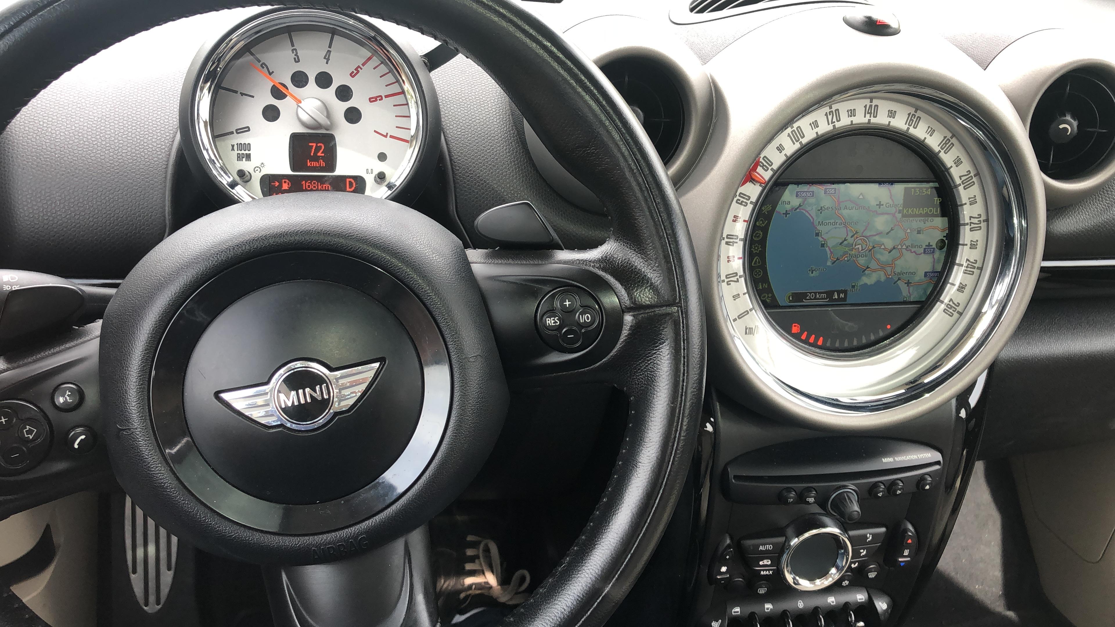

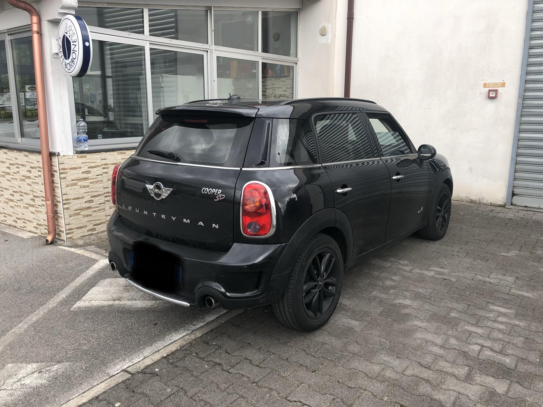

ps1212 Inviato 3 Ottobre 2020 Segnala Condividi Inviato 3 Ottobre 2020 Buonasera ragazzi complimenti per il forum. Ho appena acquistato una countryman sd del 2012 con 157000. Dato che l ho comprata usata da un tizio che a sua volta l ha presa usata meno di 15000 km fa. Volevo un parere sull affidabilita di quest auto. Mi ha detto l ex proprietario che la dostribuzione era stata fatta dal primo proprietario che lui conosceva essendo suo vicino di casa. Pero non so se fidarmi o meno. E possibile capire se è ststa fatta o meno non avendo io fattura ne documentazione? L auto e stata pagata 11000 euro mi piaceva troppo l ho presa. E full full optional xeno, navi, doppio tetto, cambio automatico, pelle, ecc. volendo fare un tagliando accurato cosa dite di far fare a questo chilometraggio? O qualche utili accorgimento? Grazie anticipatamente Link al commento Condividi su altri siti Altre opzioni di condivisione...
