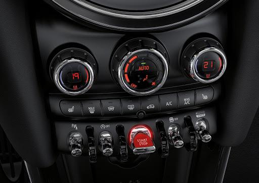

39 minuti fa, Pirandello ha scritto:
Pulsante in consolle mi è nuova.... Mi spieghi? È più complesso?
A un certo punto hanno deciso di sportarlo dalla ghiera del cambio ai tasti cromati davanti al cambio (è l'ultimo)
