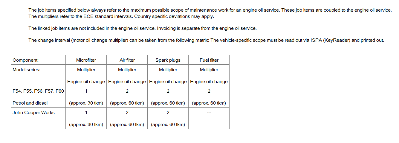

In Europa non si trova nulla, ho però trovato qualche info negli USA, lì però le scadenze olio sono diverse rispetto alle nostre, circa ogni 10.000 miglia o 12 mesi.
Sfogliando il file di seguito si trova qualche info
FTC_Maintenance_Notice_2020.pdf
https://www.miniofftmyers.com/mini-cooper-maintenance-schedule

Come già avete detto, la maggior parte dei service di manutenzione è gestita dal computer di bordo anche le scadenze possono variare in funzione delle condizioni di utilizzo della macchina, comunque in linea generale i tagliandi sono organizzati secondo la tabella sotto riportata.
