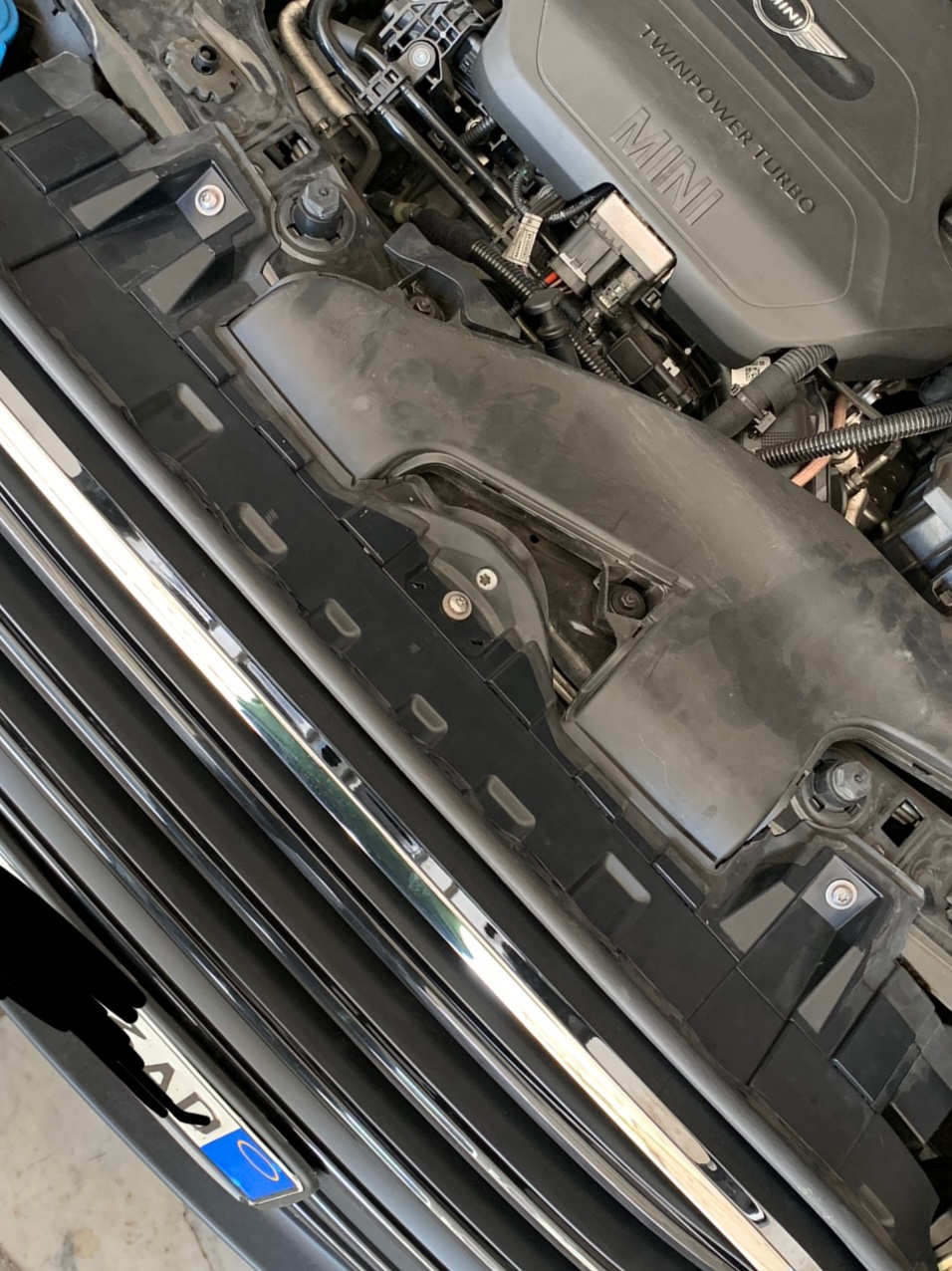

Novità sulla mascherina LCI per Clubman Cooper D my 2017 , come avevo anticipato ho intuito bene , l'incavo e il medesimo così come il cofano naturalmente ed il paraurti sottostante , la griglia restyling lci è molto bella , ed sulla mia aggancia completamente nella parte sottostante uguale ( paraurti) e si trova anche con le viti di fissaggio grandi  lateralmente nei tre quarti in alto , e già così potrebbe bastare ! però per farla aderire perfettamente occorre una piccola modifica , cioè eliminare tre incastri simili a quelli sottostanti , che si trovano lateralmente negli ovali perché nelle versioni pre non esistono gli incavi , naturalmente per sopperire a questa mancanza servono tre punti dove precedentemente c'erano i "male" di incastri  con punti colla o fibra di vetro mi e stato spiegato ed aderisce come se fosse nativa . Sopra all'apertura del cofano rimane un po di vuoto che si può ovviare volendo con i carter della vecchia modificandoli leggermente , ma volendo si può fare anche a meno tanto il vuoto di appena 3/4 cm di larghezza risulterà sotto al cofano ed esteticamente non si vede e non pregiudica nulla sulla sua perfetta tenuta , in quanto le sole due viti più importati laterali sono perfettamente allineate così come dicevo gli incastri sottostanti . Lunedì ho appuntamento in officina autorizzata BMW Mini per fare upgrade .

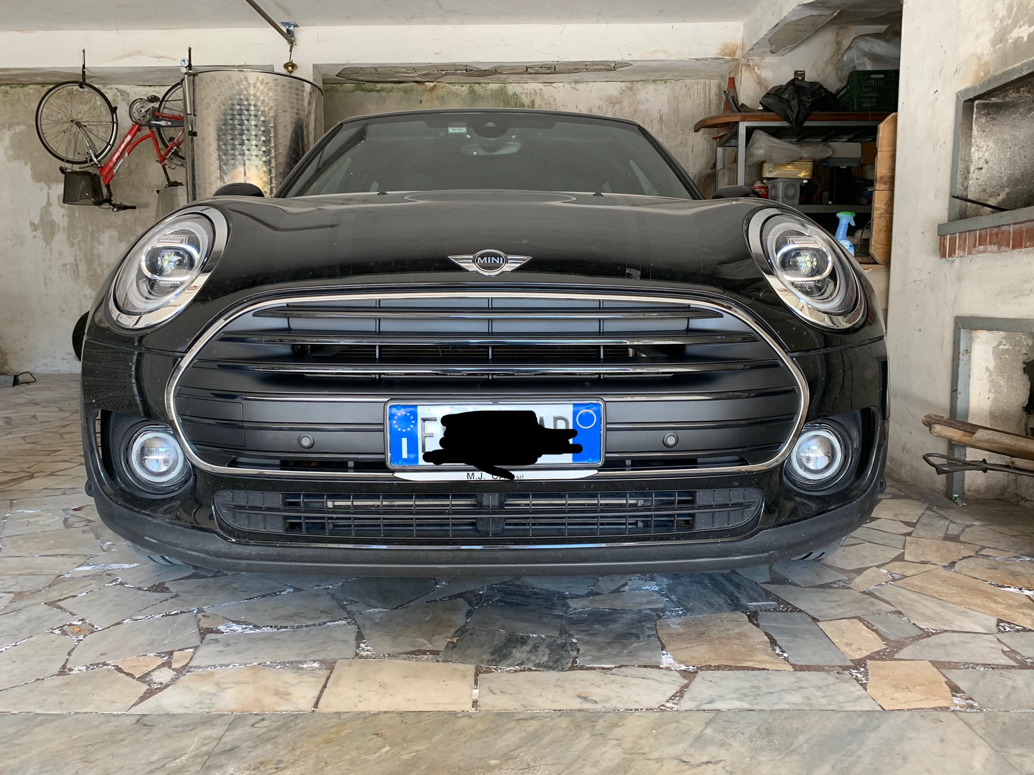

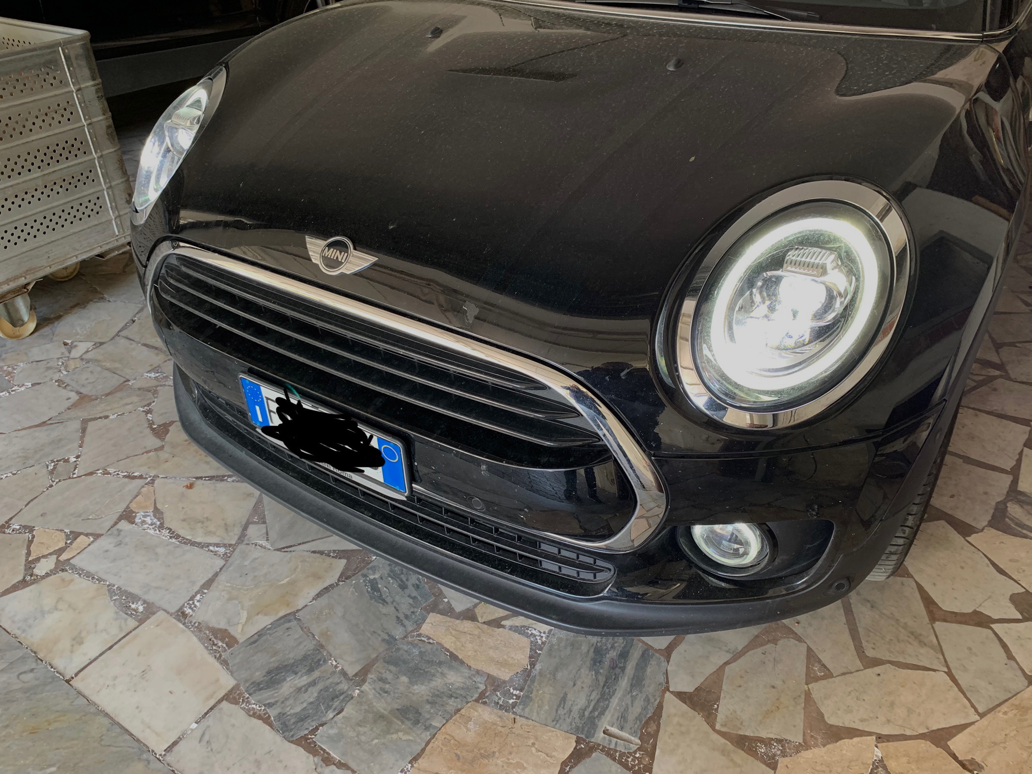

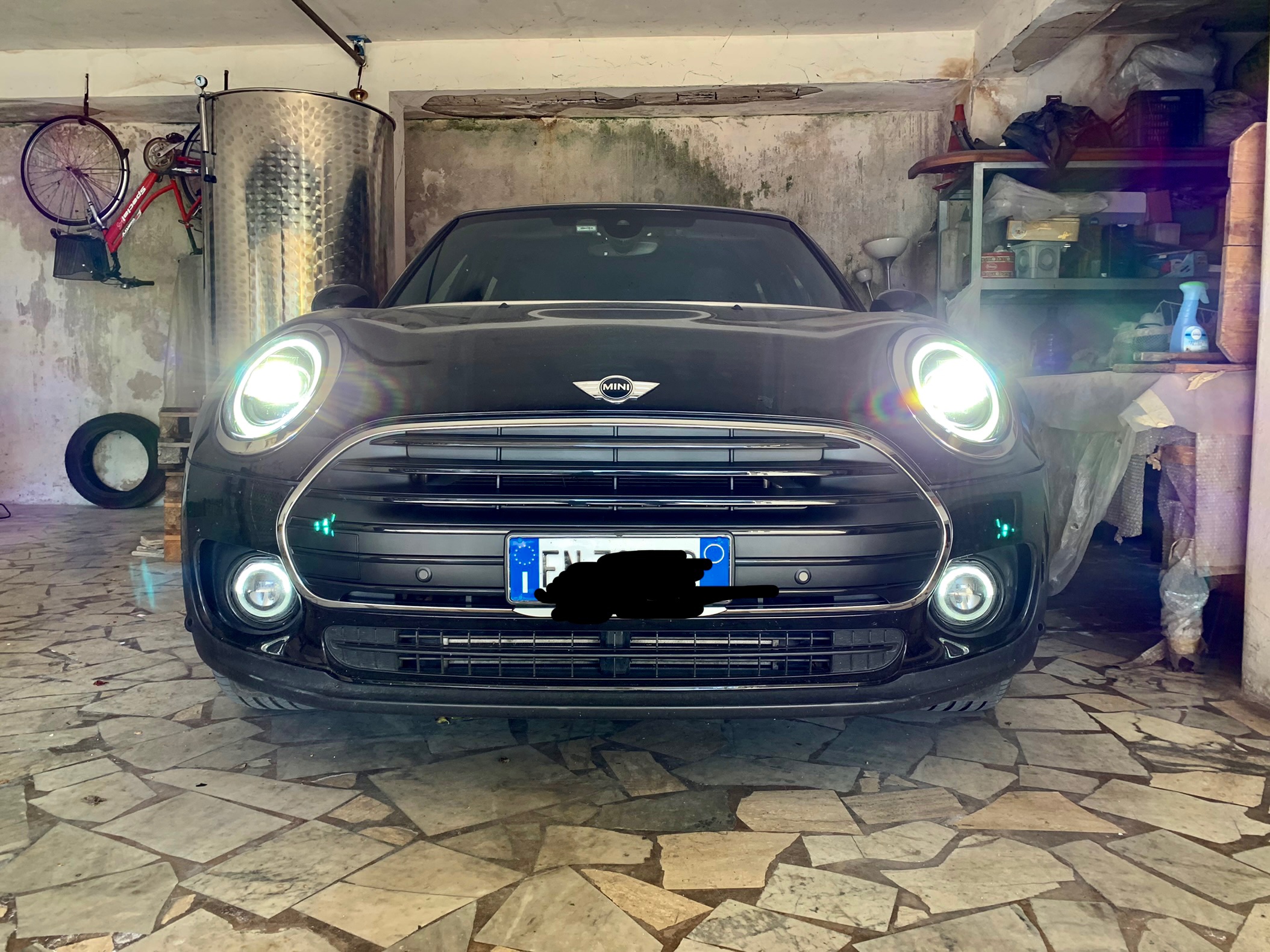

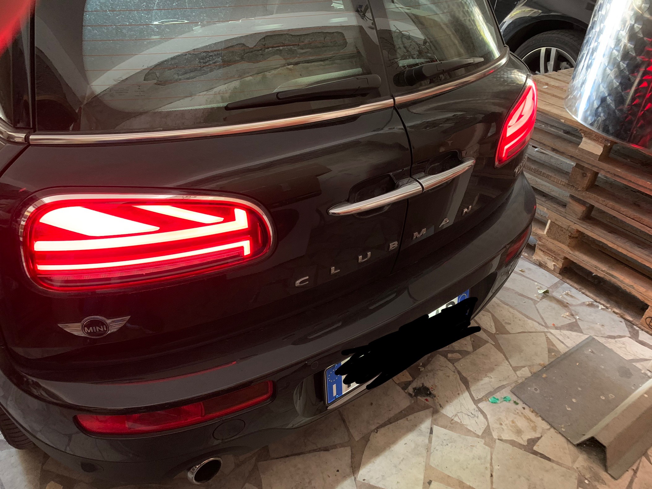

Vi allego foto della mia F54 Clubman e dell'upgrade luci effettuato a settembre scorso, in attesa di quelle della prossima settimana con la griglia LCI . In ultimo poi solo un piccolissimo ritocco ai loghi Mini al cofano ed al posteriore e basta .

tutto è stato montato in officina autorizzata BMW Mini , gli Union Jack posteriori ed i faretti led LCI comprati ufficialmente nuovi , i Fari Led Matrix Originali My 2019 ( ambedue con marchi e logo originali...) presi da un rivenditore che ha ritirato in permuta i miei precedenti Led .
Il tutto istallato normalmente senza alcuna modifica , eccetto un upgrade software per gli anteriori .

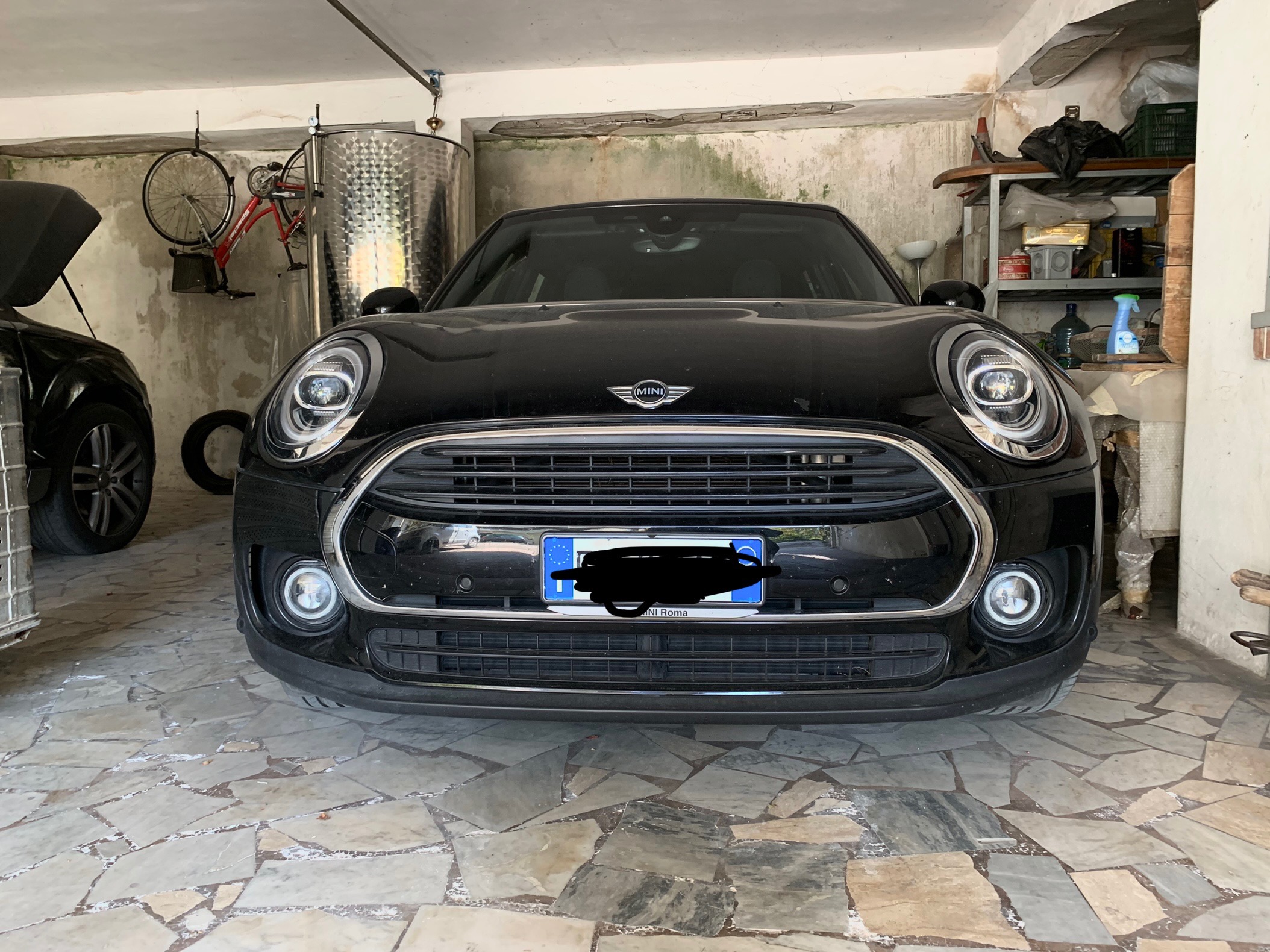

Ecco ragazzi ritirata un ora fa , griglia LCI perfettamente montata, ed una piccola modifica completamente invisibile e stata fatta sotto al cofano , mi hanno detto davvero piccola e senza intervenire sulla nuova mascherina , allego foto come promesso del risultato , vostri commenti sono graditi, grazie .
