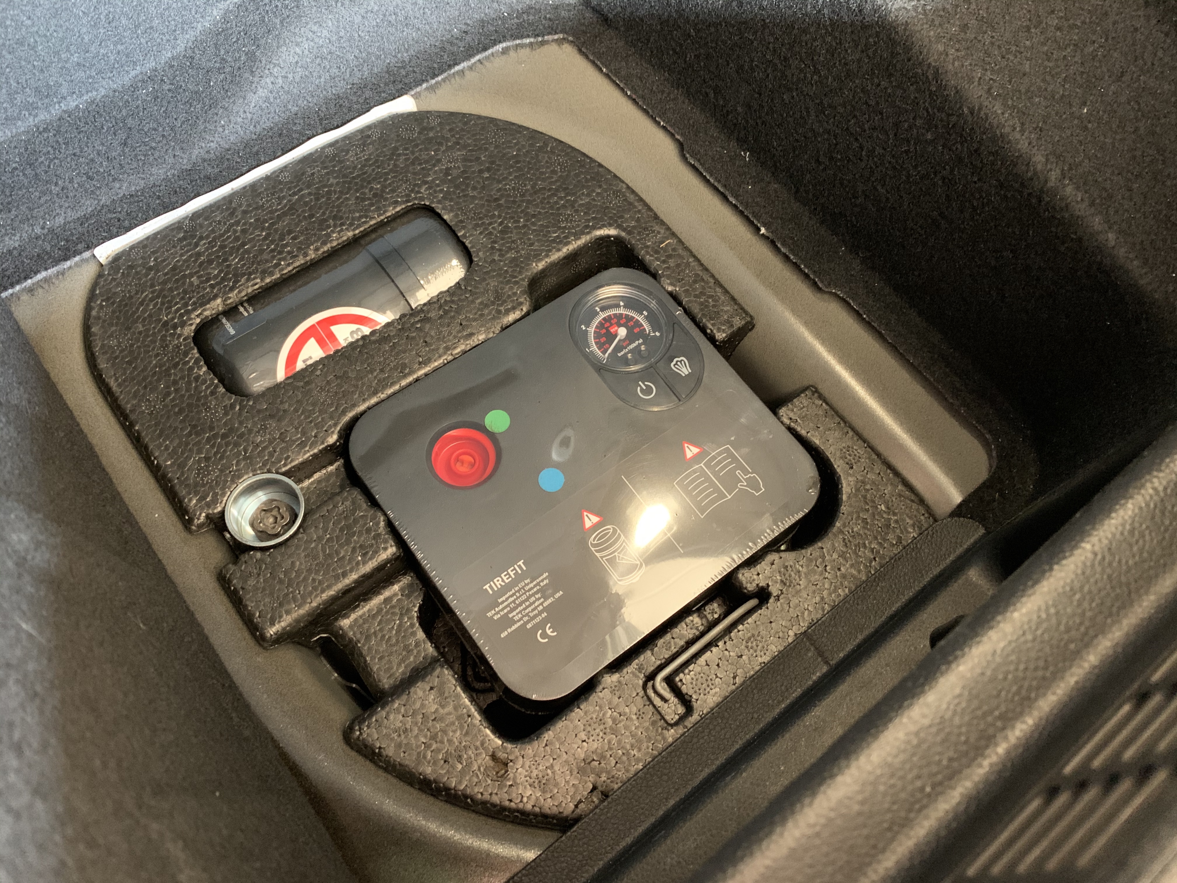

Se la Mini aveva di serie le Runflat o i cerchi del 18” (con le Runflat per forza), è normale. Anche io ero senza kit compressore ed avevo solo un fodero in finta pelle con cacciavite, gancio traino e adattatore bulloni antifurto.
Io ho risolto prendendo il kit da un demolitore olandese, mi pare di aver pagato circa 50€51728050-7A99-4494-B26A-2128A3867400.thumb.jpeg.a5a39da77a7de91d70dbfdbf2c28cc7f.jpeg

Il posto è sotto il rivestimento inferiore del bagagliaio, lato destro.

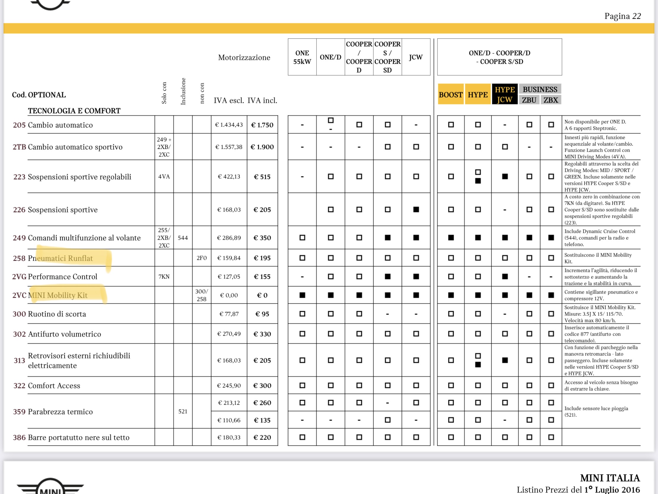

Nel periodo di produzione della mia, i runflat escludevano il mobility kit, che non si poteva proprio avere (scelta discutibile 😕), probabilmente poi hanno cambiato politica.E12EEE9A-DE4C-4BE4-97FB-F665E072F3D4.thumb.jpeg.415af4ce98cfdec8726c5df51951a9d4.jpeg

la mia è stata prodotta 11.2017
Una curiosità, se guardi il VIN su bimmer.work, ti compaiono sia il codice 258 runflat che il 2VC Mobility kit?
grazie 😉
