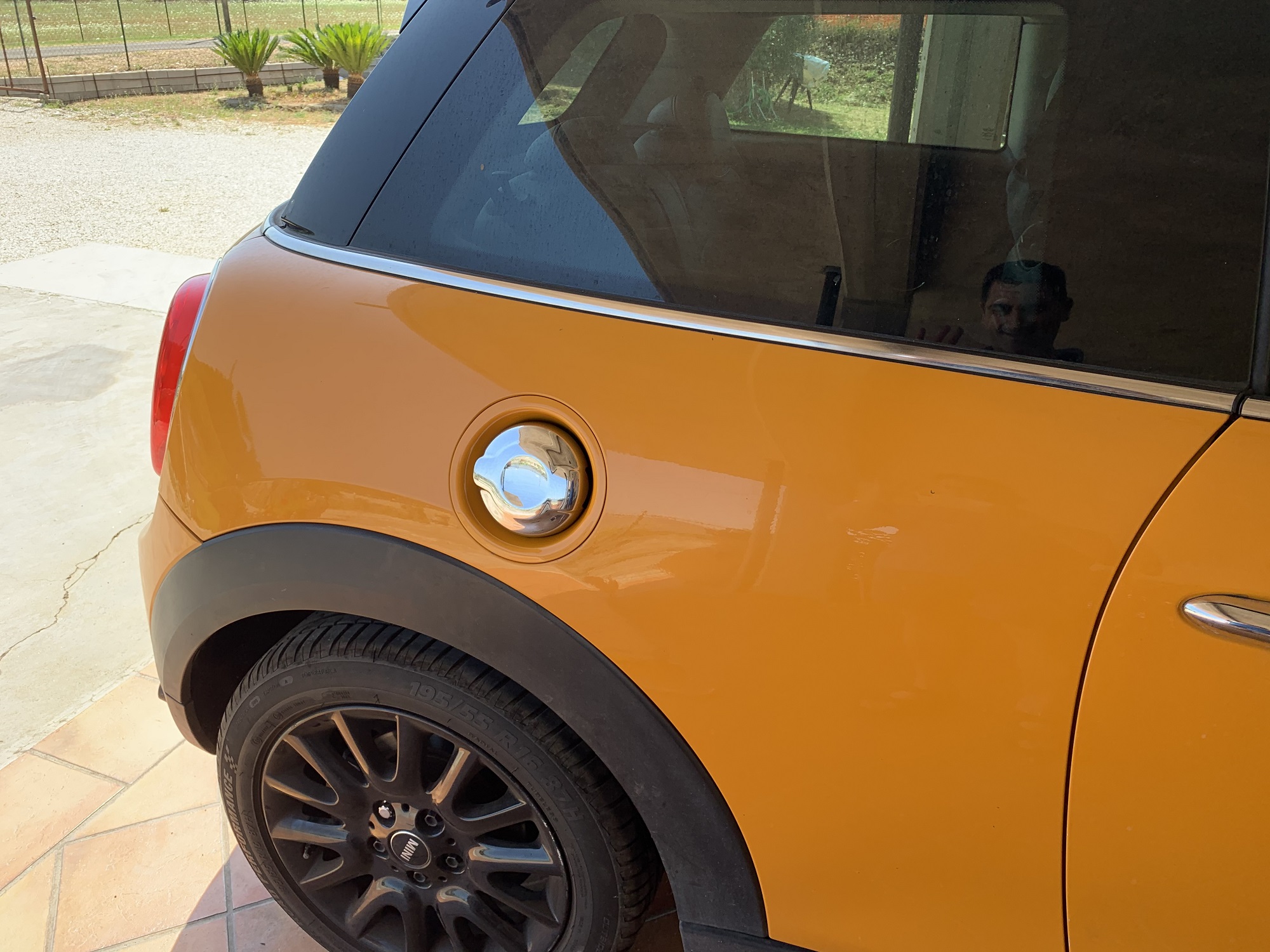

GRANDE  @MF4 ! ! !
magari qualche foto dell'utente (o mi è sfuggita ?!?)  :new_23: per vedere l'effetto finale.

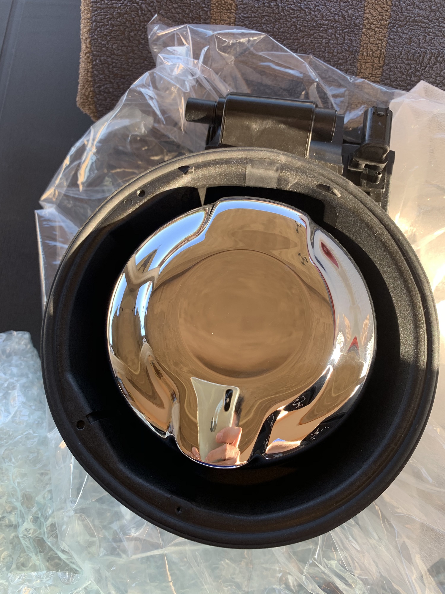

Per i codici:
STRUTTURA COPERCHIO 51177417842
ANELLO COPERTURA 16117417843 (viene fornito grezzo, va poi verniciato con il codice colore della macchina)
TAPPO CROMATO 51177333620
  • Like 1

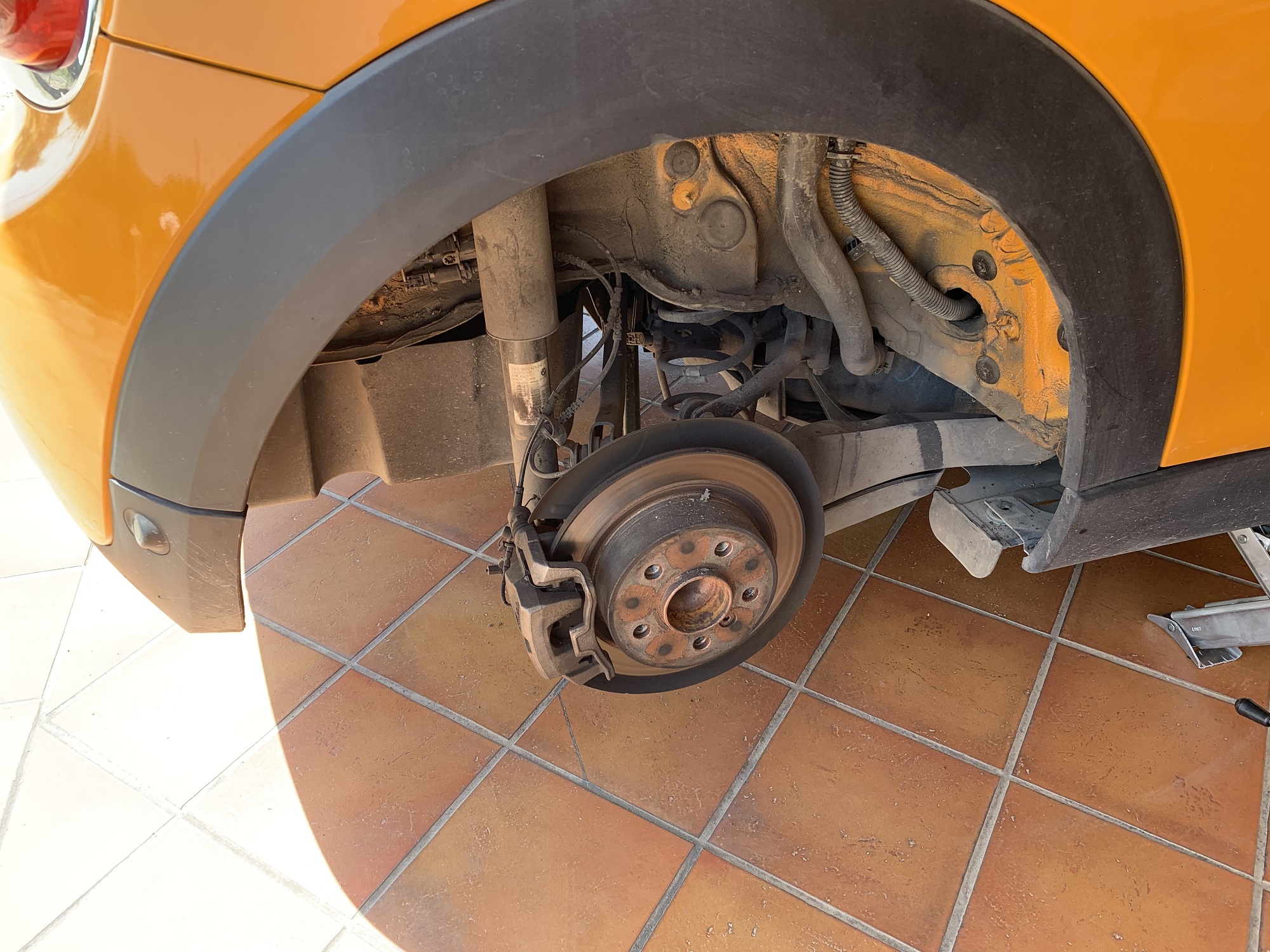

Perfetto!
Qualche domanda: sicuro che occorre smontare ruota e passaruota? Più che altro cosa ti ha facilitato smontare ruota e passa ruota?
non dovrebbe essere ad incastro così come per la r56? Ricordo che almeno quando lo feci alla precedente non smontai nulla..
Link to post
Share on other sites
Adesso, nikmini2010 ha scritto:
Perfetto!
Occorre smontare ruota e passaruota altrimenti non si riesce a svitare una vite di tenuta della guarnizione, poi è abbastanza scomodo sia lo smontaggio che il montaggio, per cui più spazio di manovra hai e meglio è.
Link to post
Perfetto, chiedevo nel caso le avessi smontate unicamente per comodità. Ma visto che vi è la vite, presumo si debbano smontare per forza l
