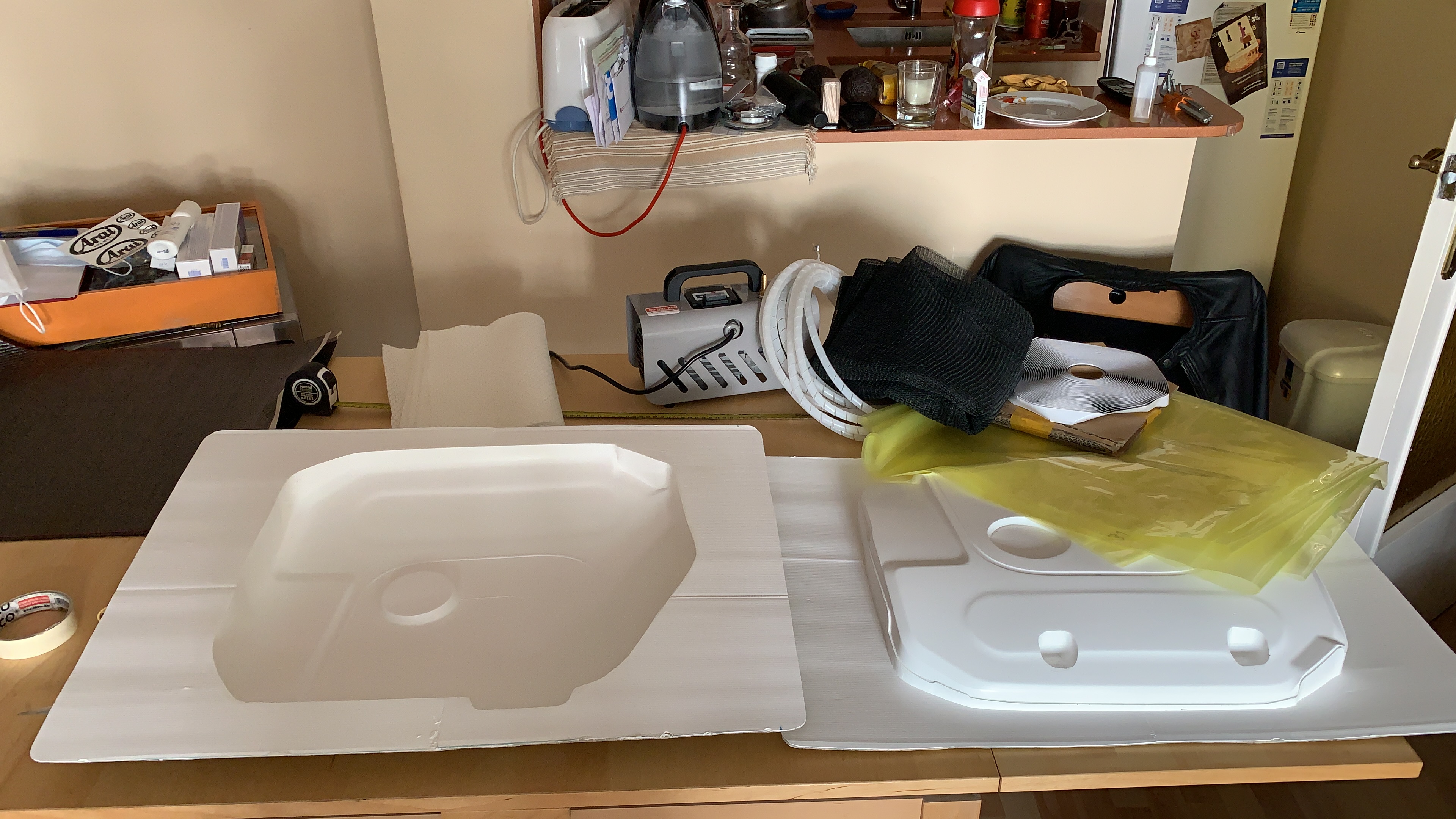

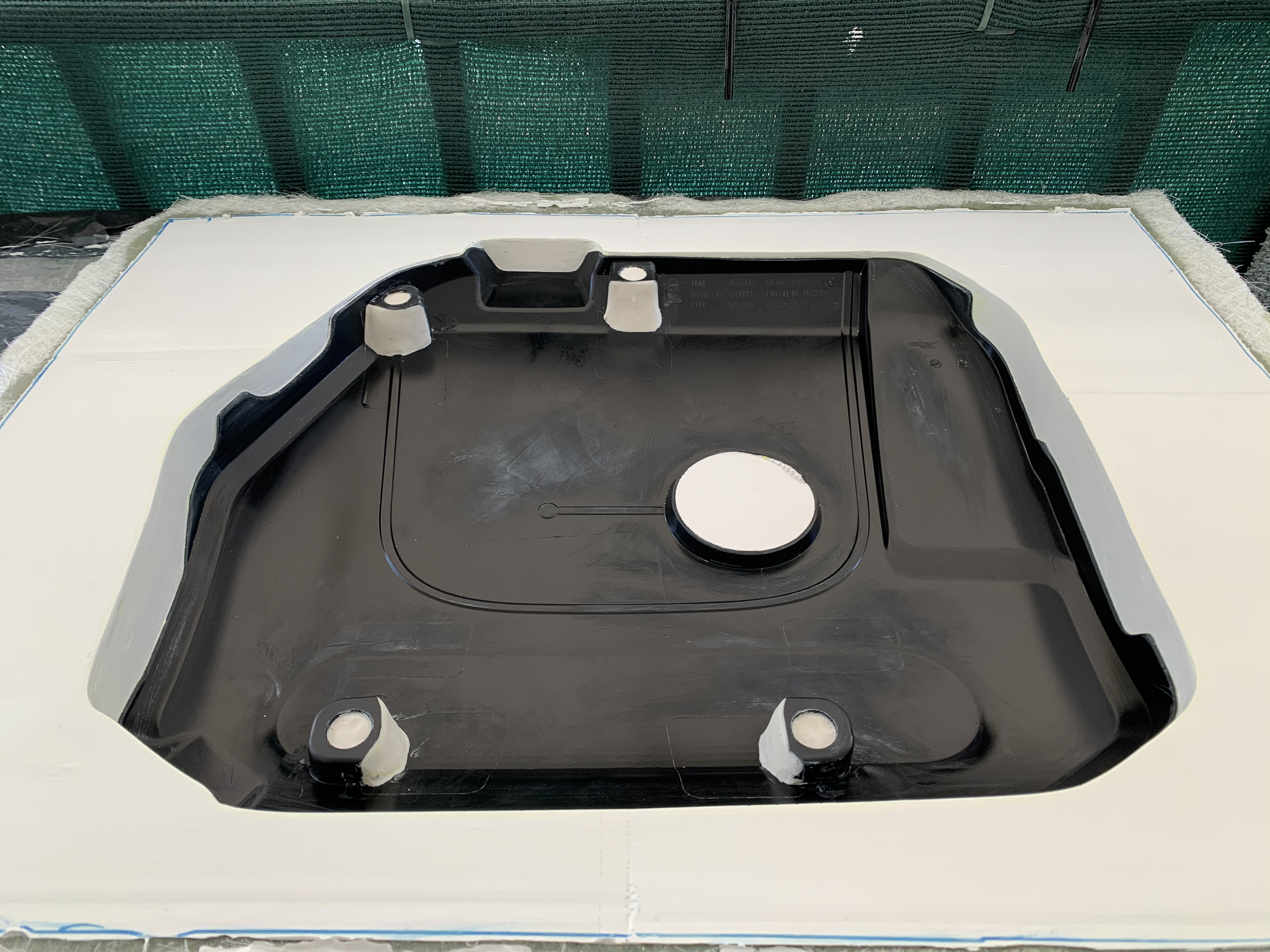

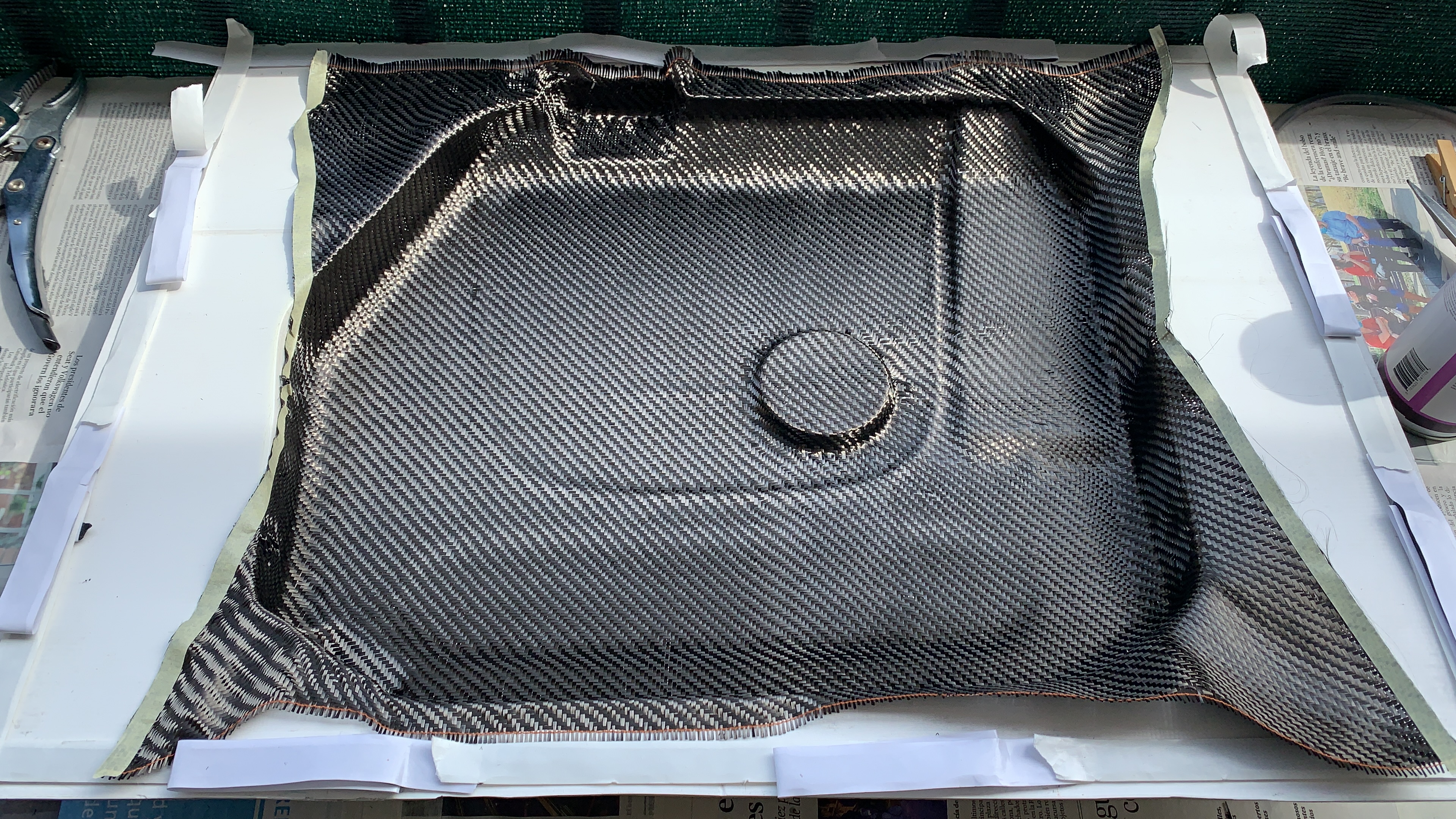

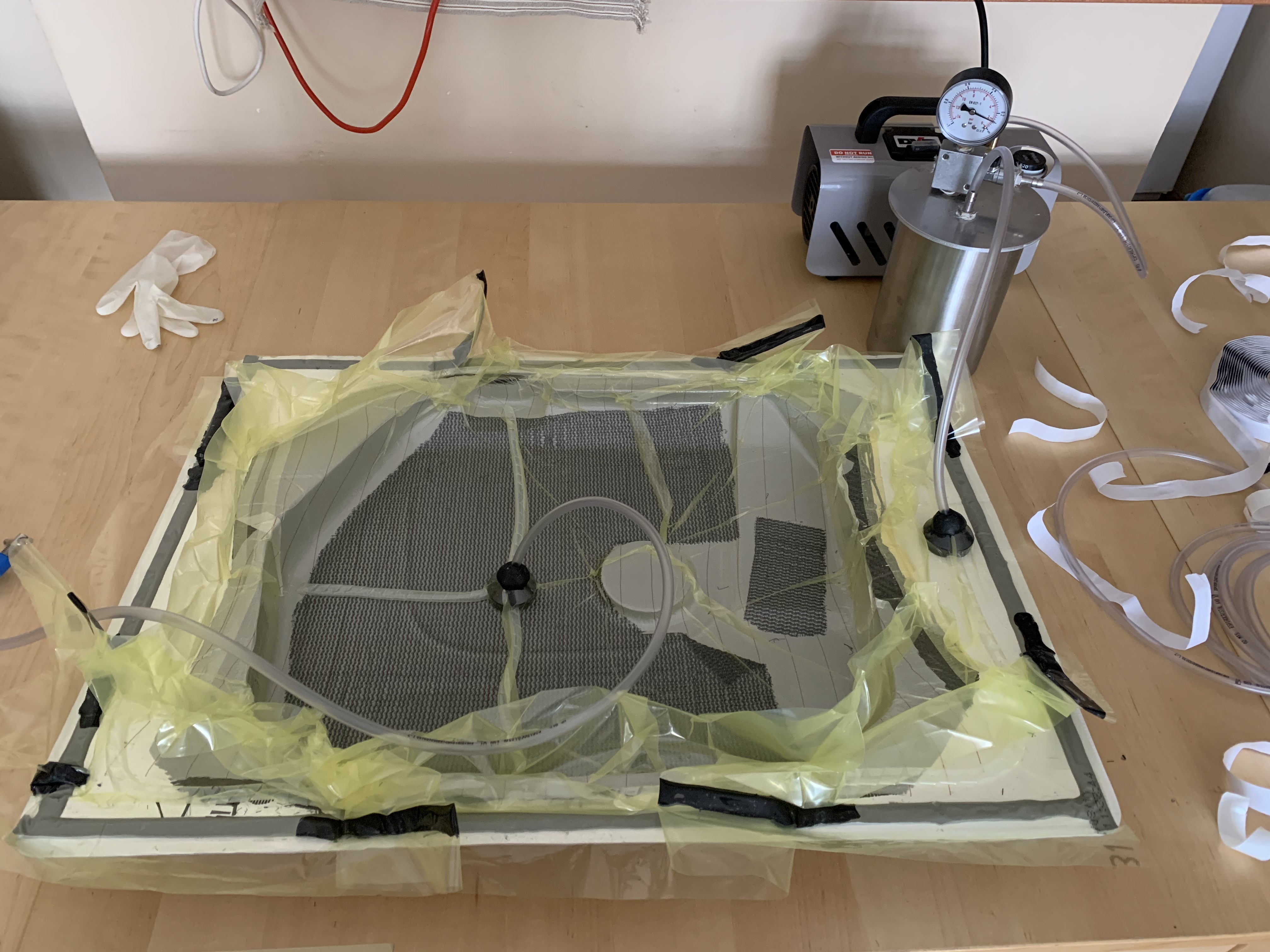

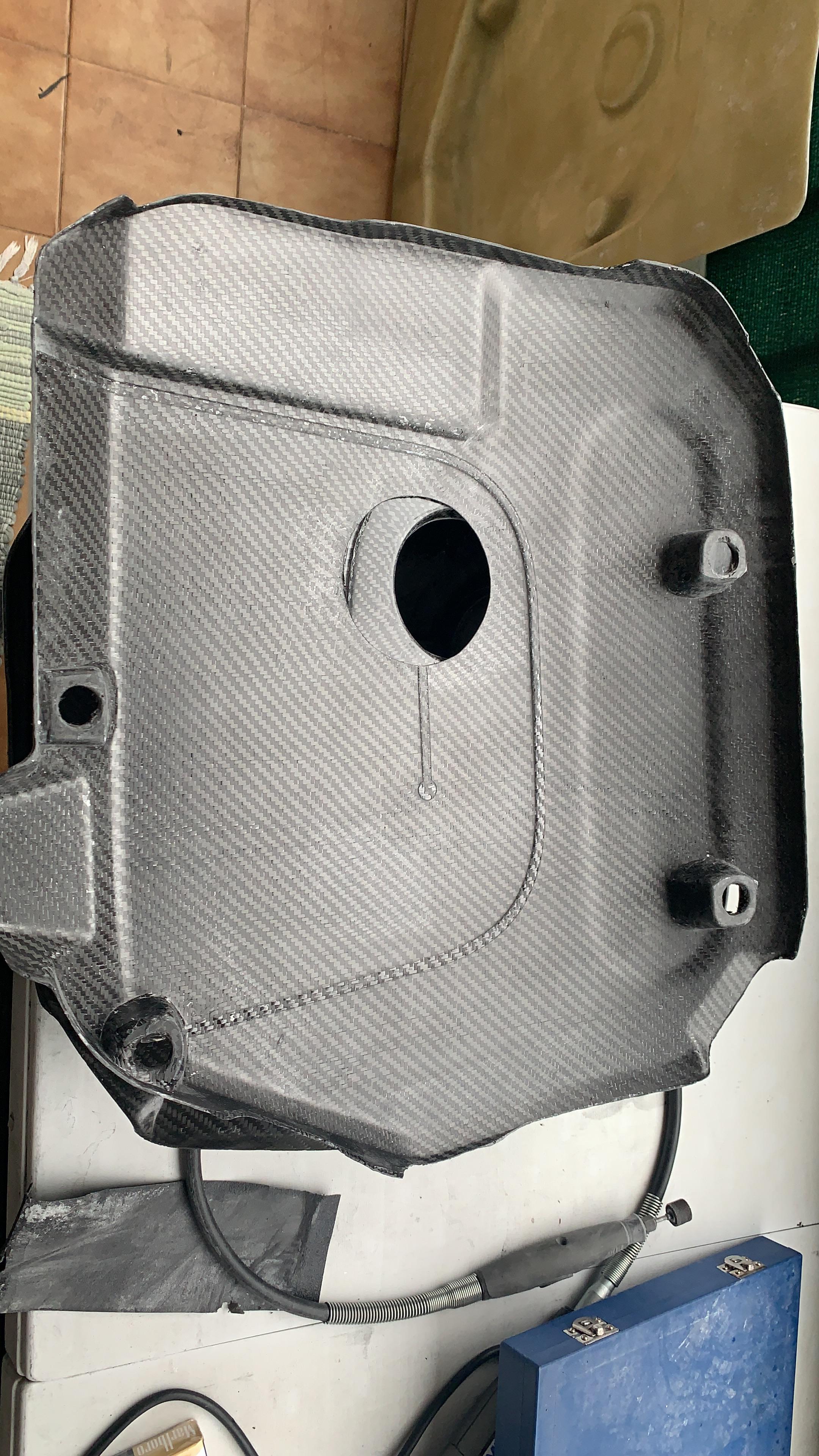

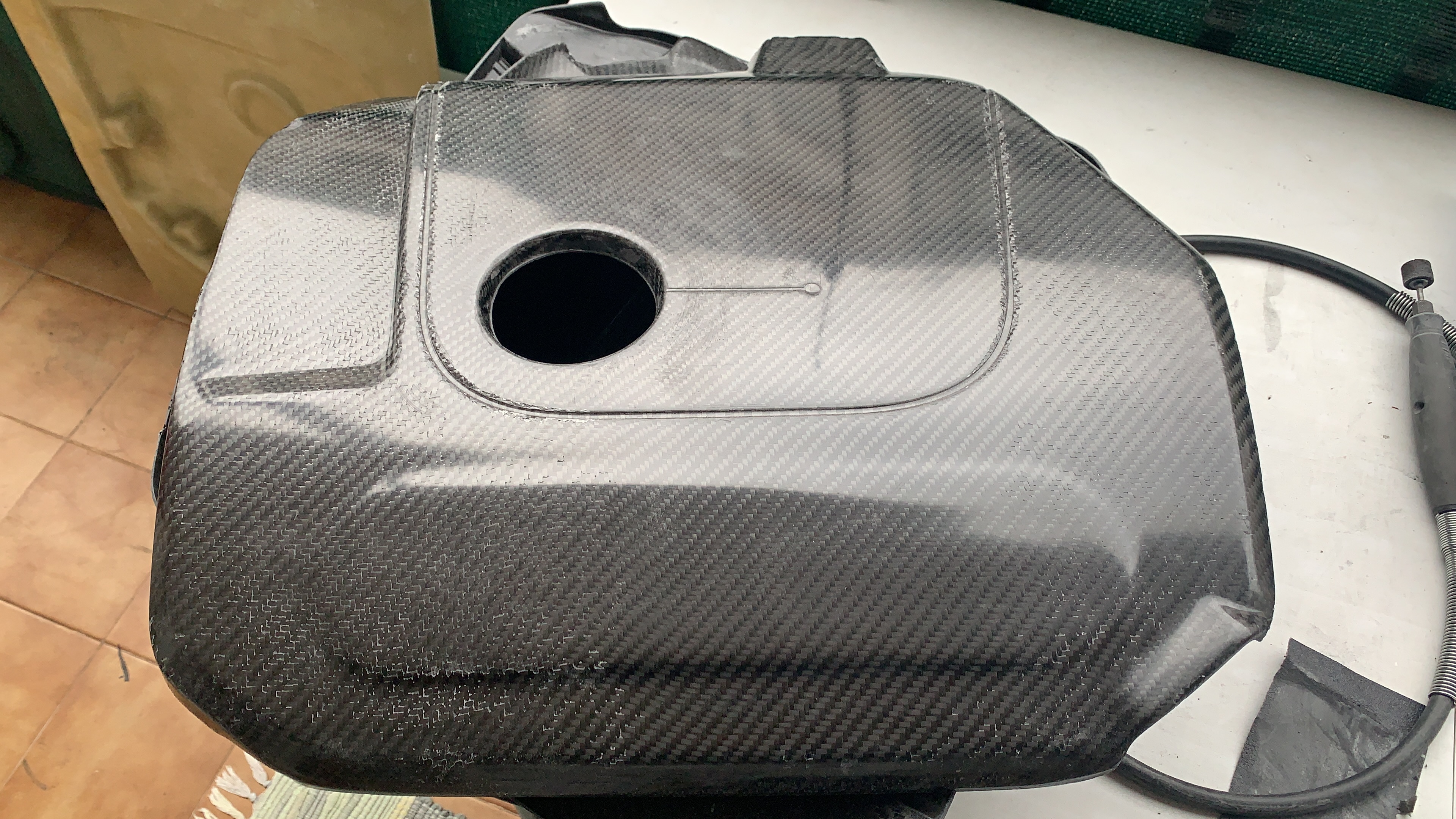

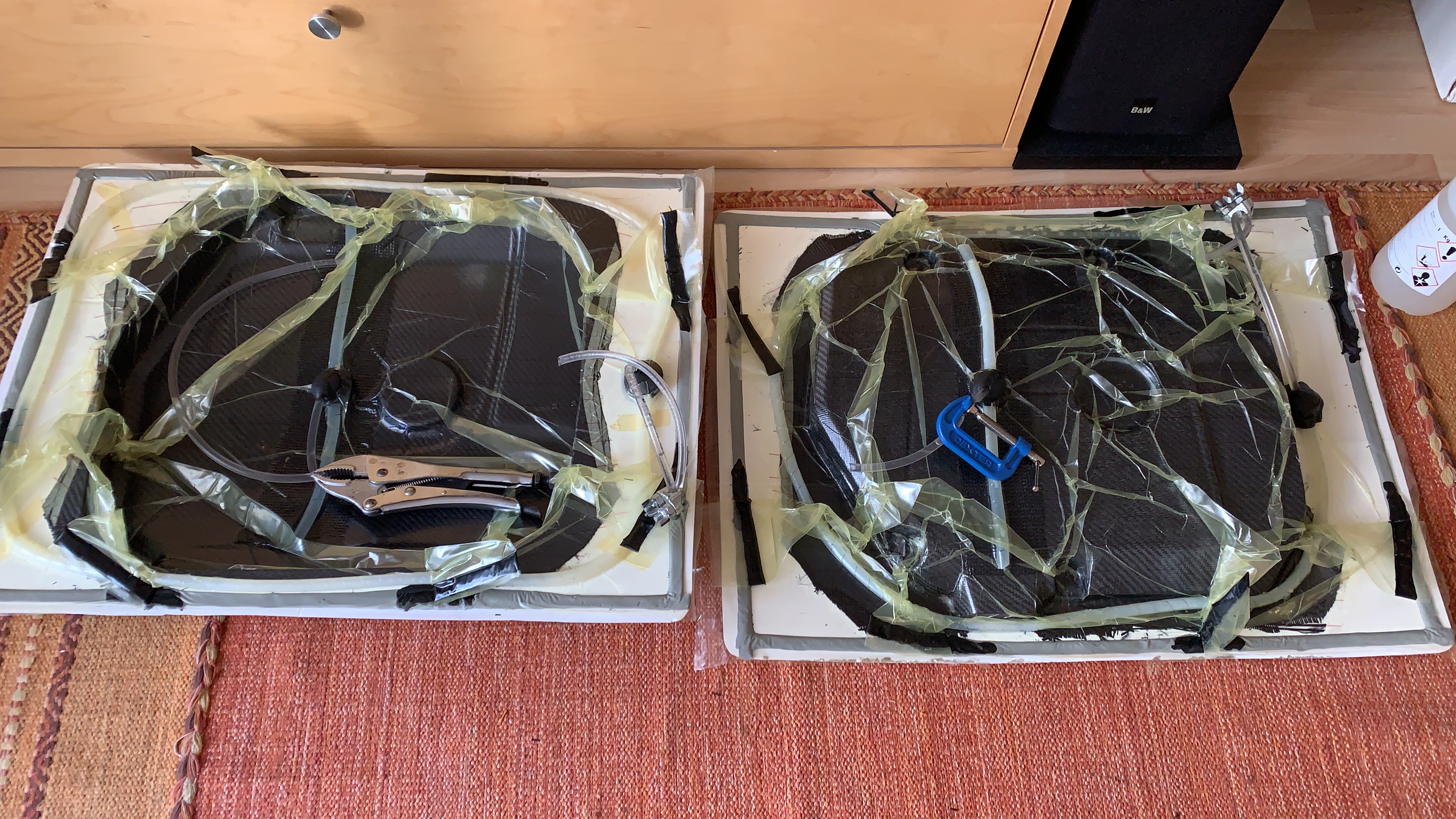

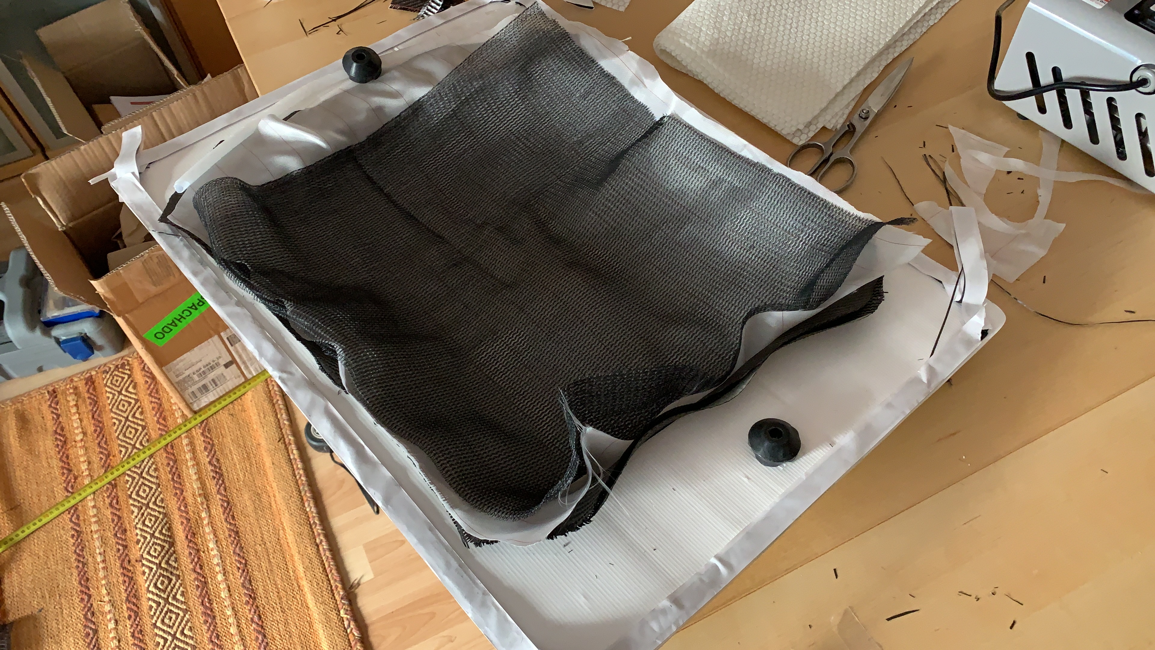

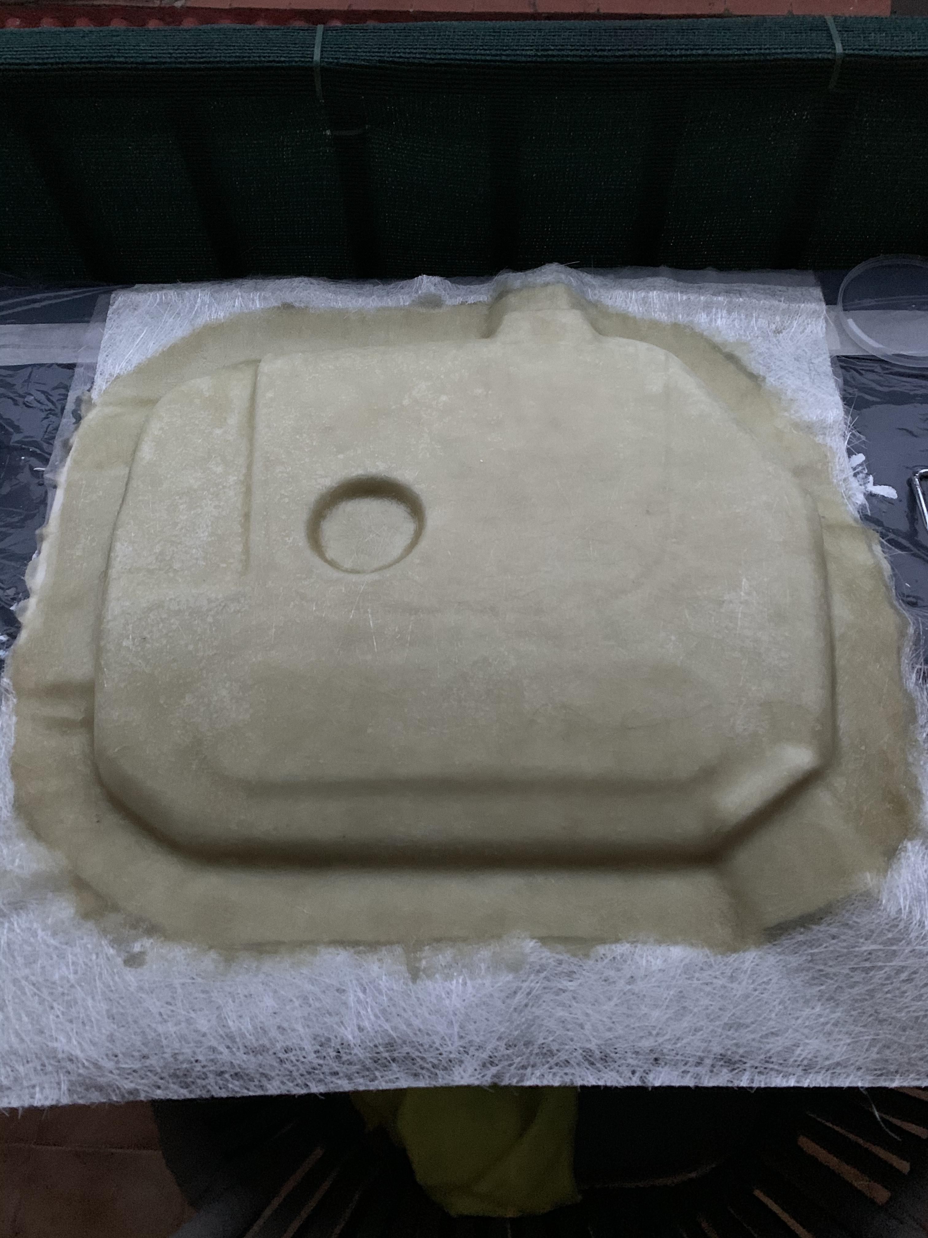

alessio_aleg77 Inviato 21 Aprile 2021 Segnala Condividi Inviato 21 Aprile 2021 Non é un accessorio di cui vedo parlare tanto ma il vano motore per me ha la sua importanza estetica quanto l’esterno e l’interno... dopo tanto tempo alla ricerca di un coperchio motore in carbonio per la mia LCI (non presente sul mercato) alla fine mi sono rassegnato e complice il COVID di quest’anno mi sono deciso a studiare per costruirmelo da solo... visto che non mi piacciono le cose semplici ho deciso di costruire una replica e non una semplice cover... quindi un coperchio che sostituirà il vecchio in plastica!! Ho deciso di usare il mio coperchio motore originale per creare uno stampo in gelcoat e vetroresina per poter poi ricreare una copia in carbonio uguale all’originale. Ci sono una miriade di tutorial su you tube su come costruire gli stampi e sulla tecnica di infusione del carbonio mediante pompa a vuoto ma di una cosa ormai sono certo... che ci sono tantissime variabili che influiscono sul risultato finale. Di stampi sono già al secondo (il primo purtroppo non é stato possibile utilizzarlo) e sembra che que secondo vada bene... ho tutt’ora dei problemi a raggiungere delle parti nelle quali la resina sembra abbia difficoltà a impregnare il carbonio ma penso che con il prossimo finalmente avrò un coperchio perfetto a specchio privo di imperfezioni! ecco il mio lavoro!! Coperchio parte estetica Preparazione stampo parte inferiore aggancio al motore Stampi pronti e materiale di consumo per infusione a vuoto pronti Messa in opera tessuto di carbonio Carbonio adattato allo stampo infusione sottovuoto Stampi impregnati in seccatura Coperchio motore tagliato e pronto per essere incollato alla parte sotto Parte inferiore del coperchio motore Adesso capisco perché il carbonio costa un occhio della testa... alle spalle ha un lavoro veramente minuzioso e lungo che necessita un sacco di ore di lavoro e di pazienza... In lavorazione anche l’adesivo in vinile JCW a due colori da applicare sul coperchio motore. A presto foto coperchio montato nella mia Mini. Link al commento Condividi su altri siti Altre opzioni di condivisione...

alessio_aleg77 Inviato 21 Aprile 2021 Autore Segnala Condividi Inviato 21 Aprile 2021 1 minuto fa, wwleone ha scritto: Che lavorone... complimenti ! Ricordo che mio figlio quando giocava a calcio fu "munito", a mie spese, di parastinchi in carbonio personalizzati e devo dire che erano un bell'oggetto. Ma si trattava di una produzione un poco meno artigianale della tua. Hobby o professione ? Dal piatto che vedo dietro 1 foto penso tu sia un fai-da-te che dedica parte delle ore "libere" alle attività extra (MINI) Faccio un lavoro completamente diverso ma sono un appassionato di motori. Per anni mi sono dedicato al restauro e poi alla preparazione di motori vespa... per varie competizioni di velocità ed accelerazione ora non ho lo spazio e il tempo per poterlo fare. In generale amo imparare a farmi le cose... Questo vorrebbe essere una piccola start up post lavoro di produzione di questo pezzo non ancora disponibile in commercio quindi una mini professione per arrotondare oltre che per montarlo sulla mia mini. Il coperchio in oggetto mi risulta sia lo stesso della GP quindi con la produzione di adesivi in vinile dedicati sarebbe adattabile anche alla sorella maggiore oltre ad essere compatibile con i coperchi motore mini 2022... io ci provo!! vediamo... Link al commento Condividi su altri siti Altre opzioni di condivisione...

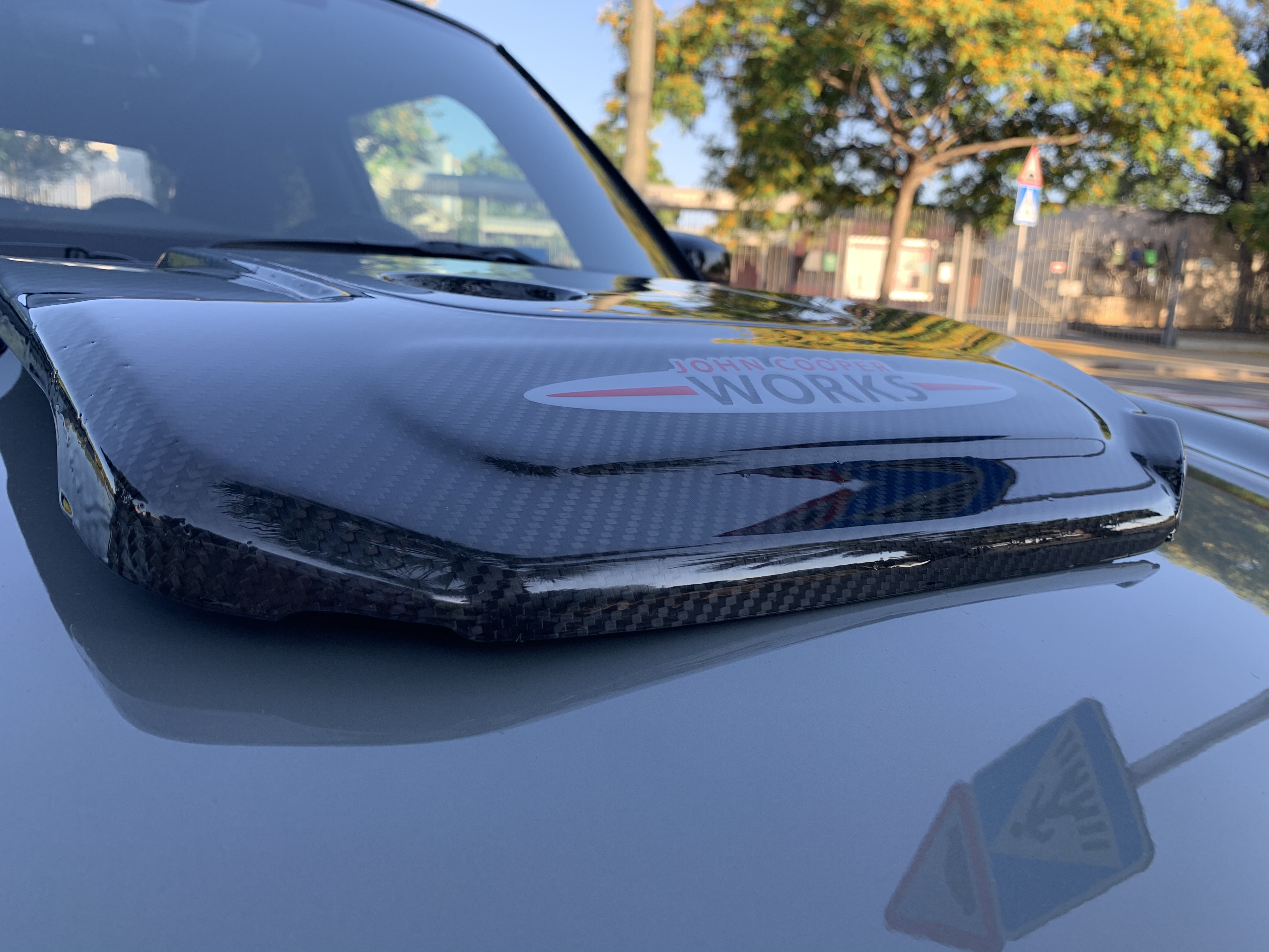

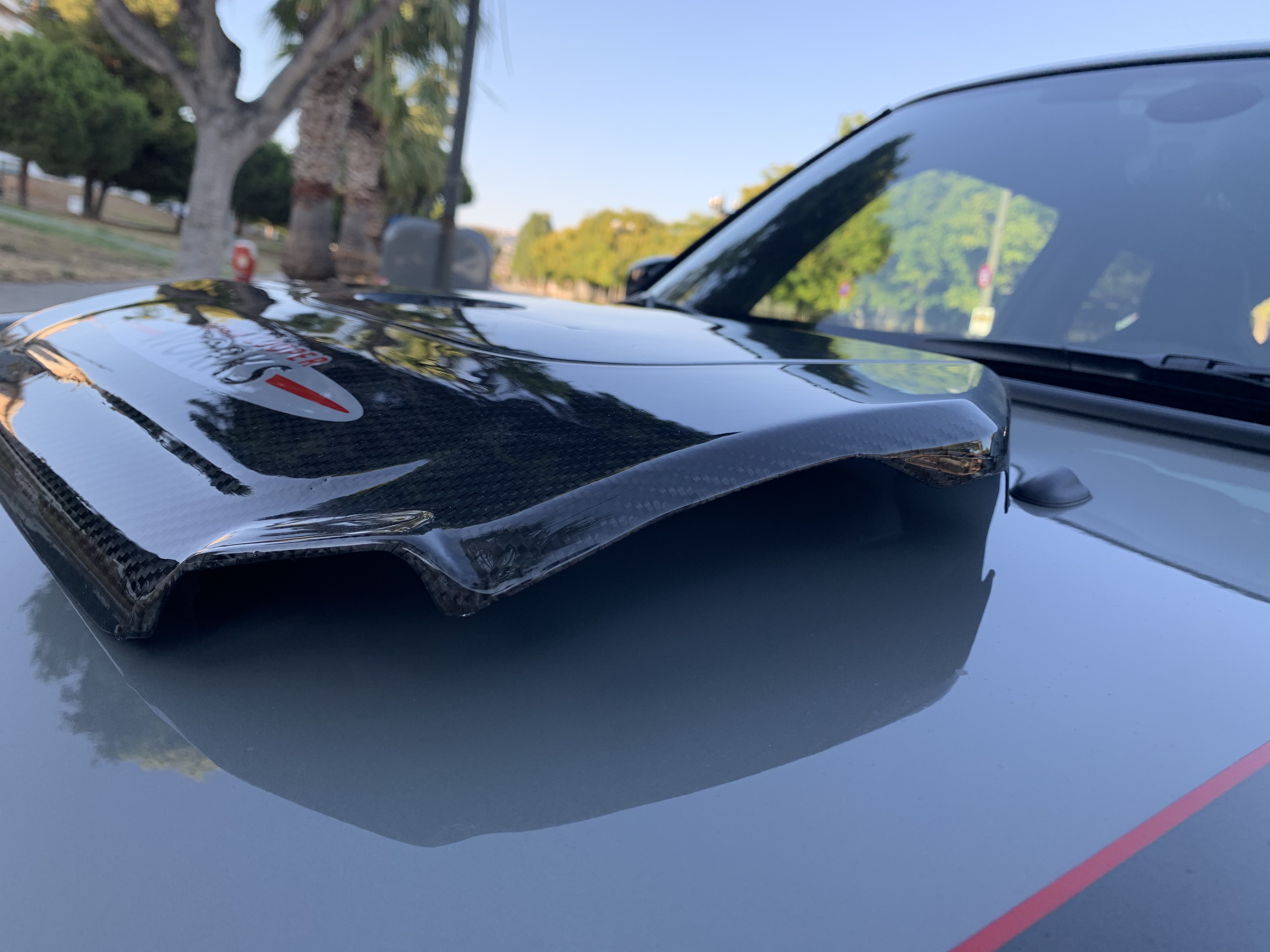

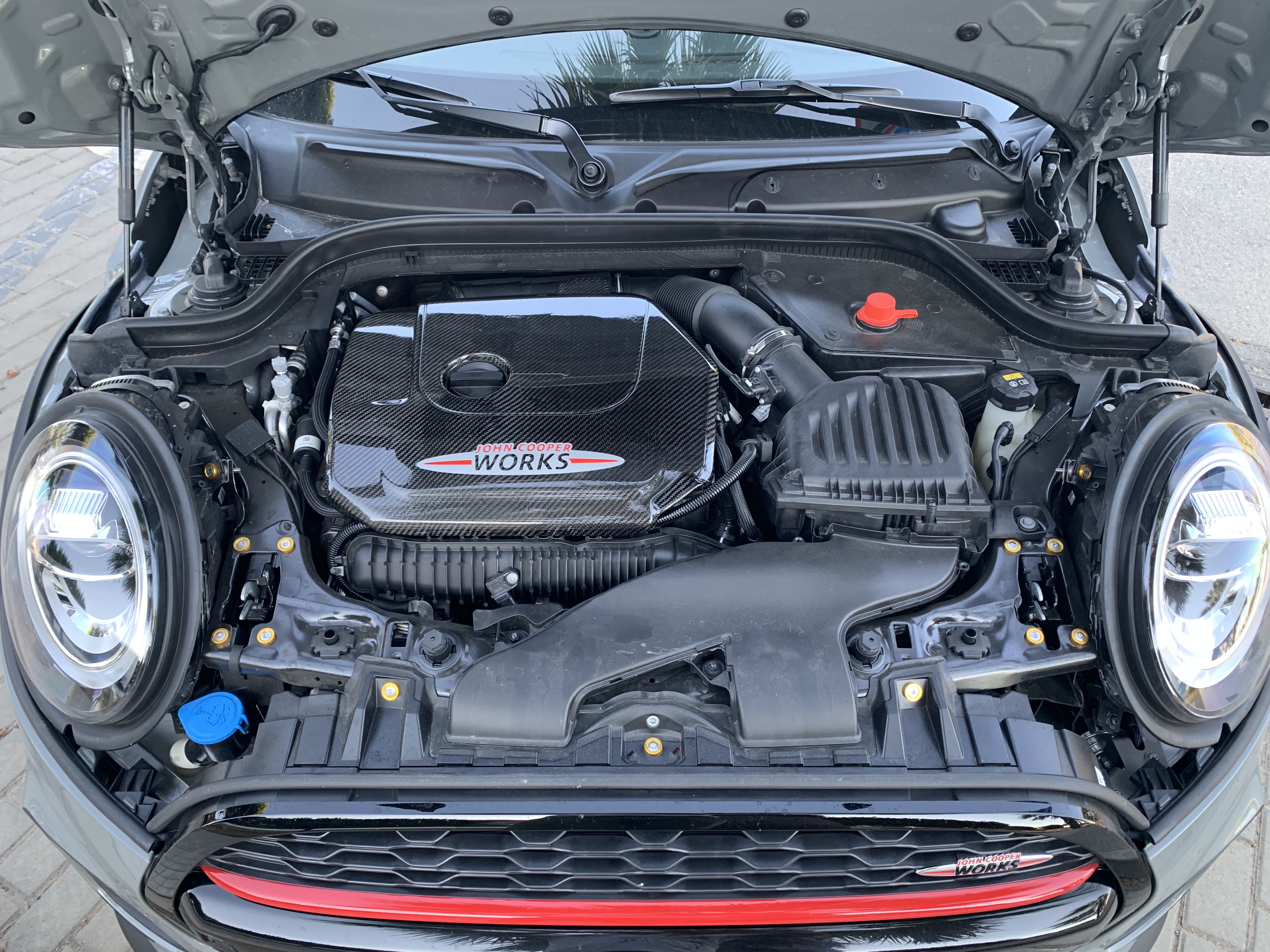

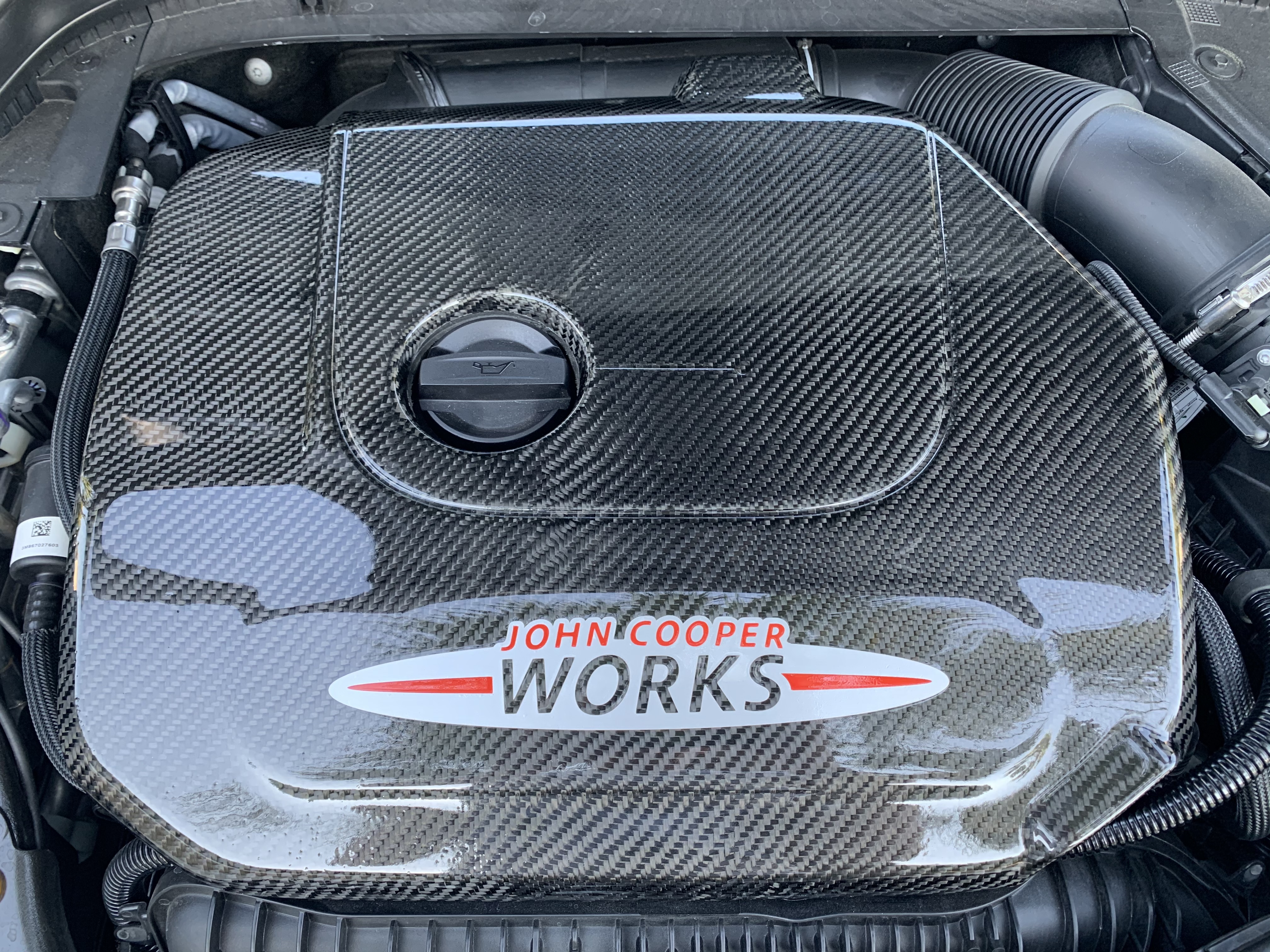

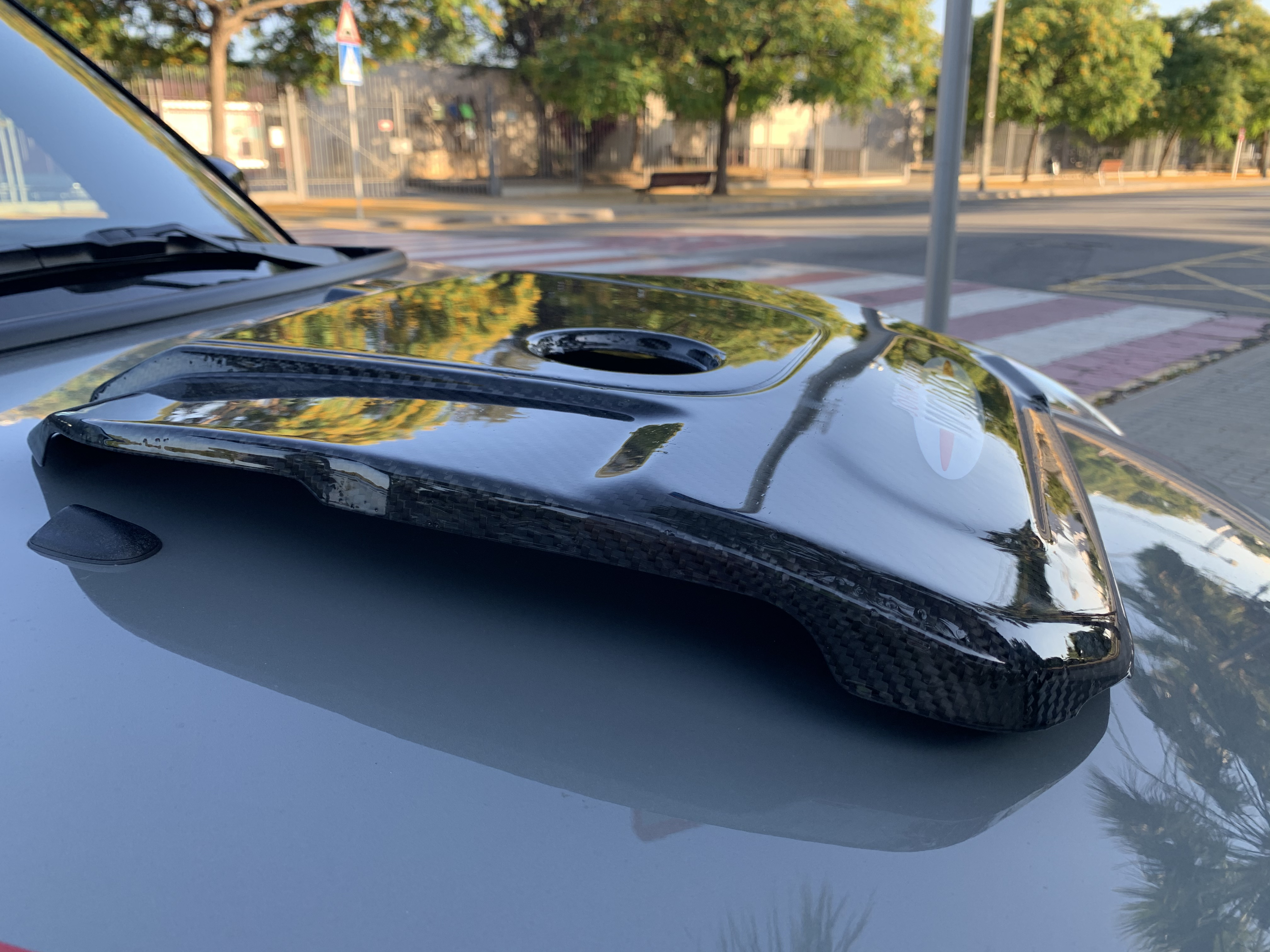

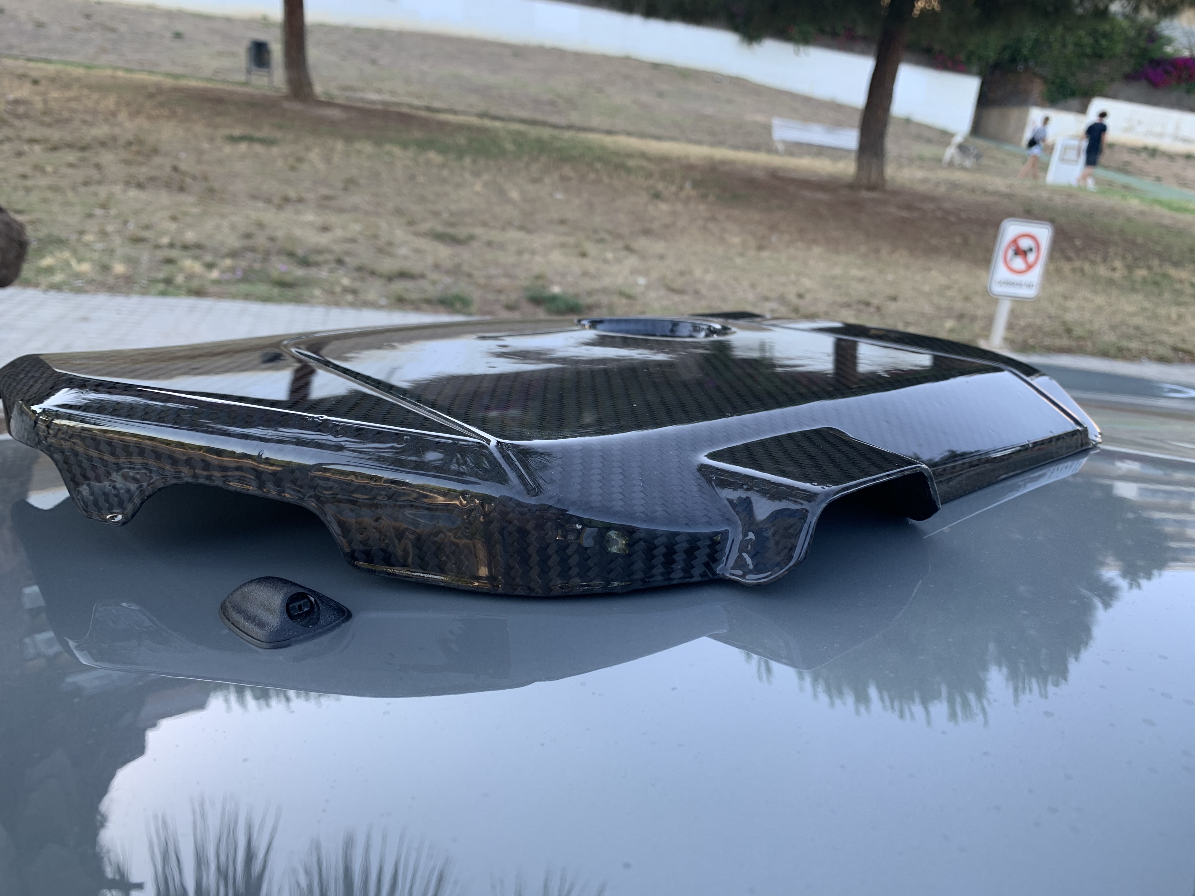

alessio_aleg77 Inviato 3 Luglio 2021 Autore Segnala Condividi Inviato 3 Luglio 2021 Ecco finalmente finito il coperchio motore completo in carbonio (non é una cover) Link al commento Condividi su altri siti Altre opzioni di condivisione...
