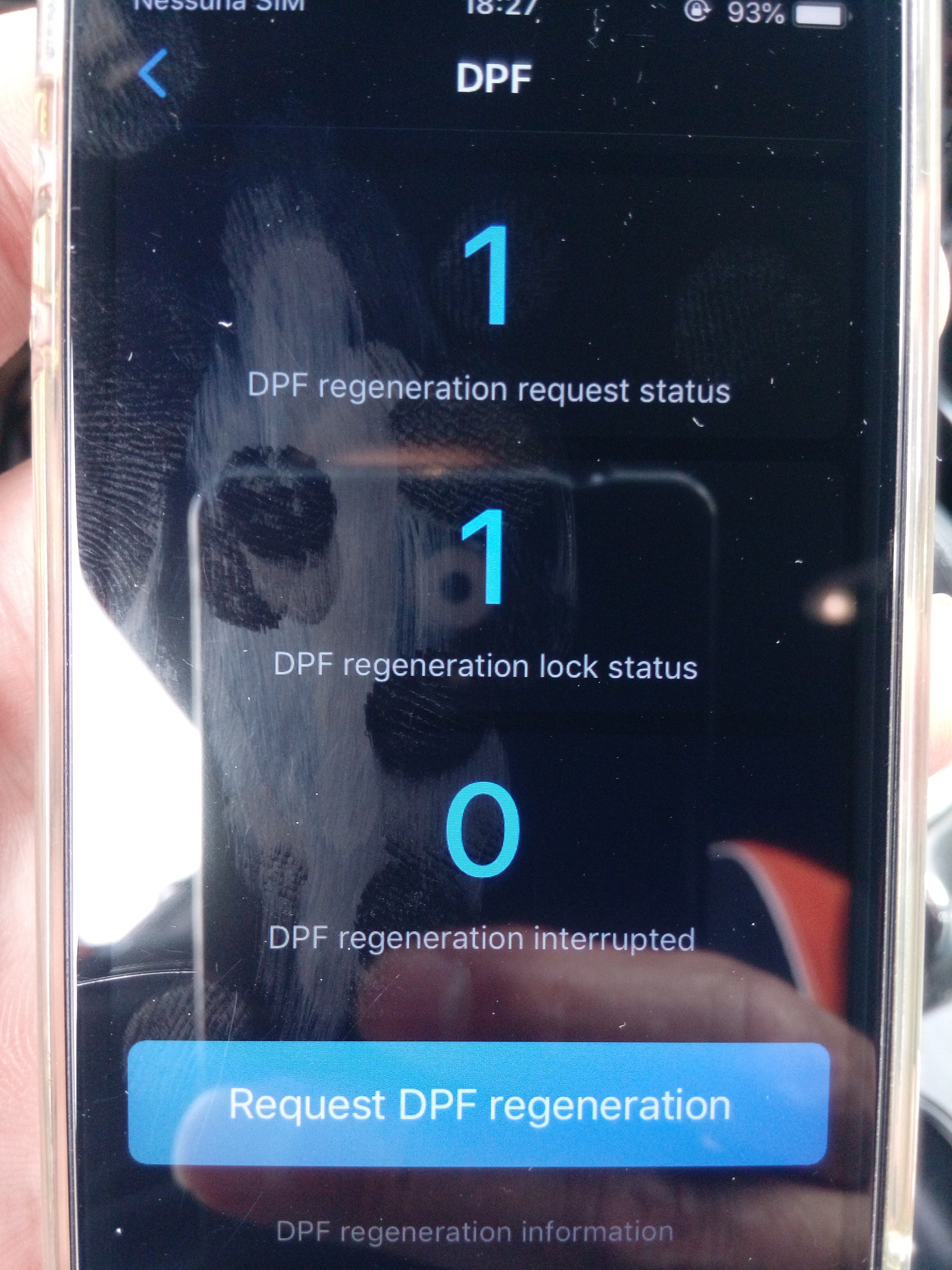

Buonasera a tutti,
Vi chiedo un consiglio.
Oramai da 111000 km ad oggi la macchina ha sempre iniziato la rigenerazione a 24 g di fuliggine e nel giro di 5-6 km su strade statali portava a termine la rigenerazione abbattendo la fuliggine fino a 4/5 gr.
La temperatura dei gas di scarico arrivava fino a 600/650 gradi.
Questa mattina La macchina ha iniziato la rigenerazione quando oramai ero arrivato a lavoro e quindi ho dovuto interromperla spegnendo la macchina.
Al riavvio le temperature del gas di scarico arrivavano a malapena a 350 gradi e la fuliggine al posto di diminuire poco alla volta aumentava.
Nessuna spia accesa.
E interpellando bimmerlink nessun errore permanente
ma ho notato
Dpf regeneration lock status 1
Consigli?
Basterà scollegare la batteria per qualche ora ( con tutto quello che ne viene dietro) sperando in una defaiance?
Mille grazie anticipatamente

Sicuramente te lo dà perchè hai interrotto la rigenerazione, io l'ho interrotta 2 volte in 2 anni (ventola accesa da fermo), la cosa grave secondo me è che non c'è nessun segnale da cui capisci che sta rigenerando.

Probabilmente il tutto (come dici tu)  a causa dell'interruzione della rigenerazione; e d'accordo con te sul fatto che non ci siano segnalazioni.
Dopo altri km percorsi dpf regeneration lock status è tornato su 0 e ha rigenerato correttamente.

Ottimo, anche perchè una rigenerazione fallita te la riprenderà la volta successiva, se ne falliscono troppe tutte assieme sorgono i problemi, ma non è questo il caso.
