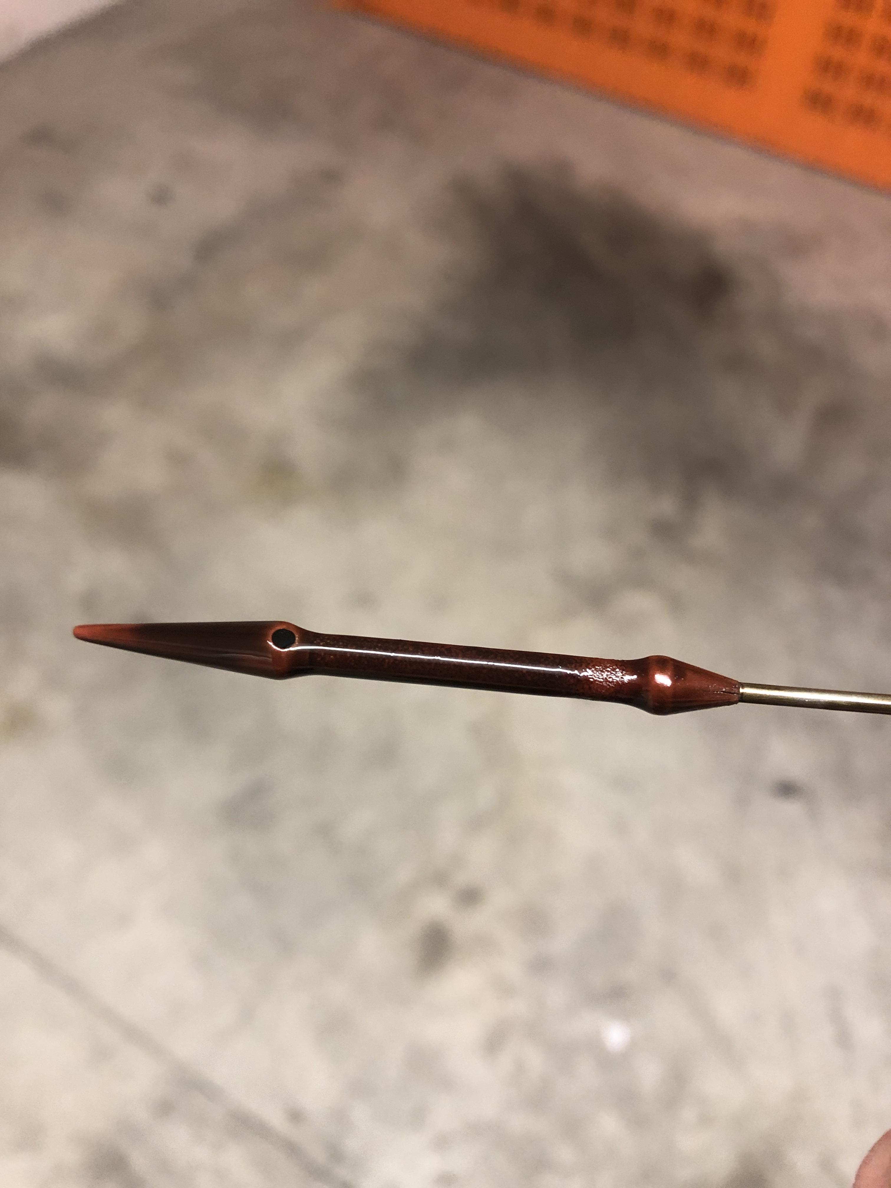

lukenew Inviato 19 Luglio 2021 Autore Segnala Condividi Inviato 19 Luglio 2021 Il 13/7/2021 at 09:29, LBR56_Jukka ha scritto: Ciao, ti consiglio di cambiare direttamente olio e di mettere qualcosa di migliore, anche io ho una cooper s r56 n18 del 2012 con i tuoi stessi km ( 82k ). Io uso bardahl 5w30 Technos c3 xfs, mi trovo benissimo e in 10k km ( in cui io effettuo anche il cambio olio e filtro ) posso dirti di aver rabboccato solo 200g di olio per tornare quasi al massimo del livello dell'astina. Volevo chiederti del problema del vanos, vorrei controllare anche quello visto che certe volte l'auto mi parte un po troppo alta di giri. Per quanto riguarda il Misfire anche la mia ebbe queste spie ma fu per colpa della pompa alta pressione, cambiai anche bobine e candele ma nessun risultato, solo dopo la pompa alta pressione l'auto migliorò sensibilmente e quegli errori ( che però non mi avevano mai dato la SPIA MOTORE ) scomparvero. Ciao. Effettivamente quando avevo il problema dell’attuatore vanos i sintomi erano un minimo un po’ alto a freddo (niente di clamoroso, giusto un 100/200 giri in più del normale) e un po’ di strappi a freddo. Tutto questo senza spia. Quando si accendeva la spia non notavo differenze nell’erogazione. L’unica cosa spegnendo e riaccendendo la macchina il motorino girava giusto qualche frazione di secondo in più del solito prima di avviare l’auto. Per quanto riguarda il consumo olio in questi 1500 km non ho notato variazioni apprezzabili (anche se quell’astina mi fa venire scemo) sia a freddo che a caldo (noto a caldo un livello leggermente più basso che a freddo)…tengo monitorato anche se a breve faro cambio olio e filtri dato che sono a quasi 15000 km (anche se stando alle fatture del rabbocco metà dell’olio in coppa dovrebbe essere nuovo…boh). Per il colore dell’olio invece vedo sull’astina un colore molto scuro ma sulla carta le macchie sono gialle/marroncine…ne vengo dal svariati anni di Diesel dove l’olio è subito nero quindi non riesco a giudicare… Link al commento Condividi su altri siti Altre opzioni di condivisione...
lukenew Inviato 20 Luglio 2021 Autore Segnala Condividi Inviato 20 Luglio 2021 Questo quanto è sceso in 1500 km (al rabbocco l’olio arrivava al pallino del max). Ad occhio sono un quinto di litro. In peso qualcosa meno di 2 etti…estrapolando sono un po’ meno di 1.5 kg in 10000 km…forse non è così brutta la situazione. Tengo monitorato. Link al commento Condividi su altri siti Altre opzioni di condivisione...
LBR56_Jukka Inviato 20 Luglio 2021 Segnala Condividi Inviato 20 Luglio 2021 19 ore fa, lukenew ha scritto: Ciao. Effettivamente quando avevo il problema dell’attuatore vanos i sintomi erano un minimo un po’ alto a freddo (niente di clamoroso, giusto un 100/200 giri in più del normale) e un po’ di strappi a freddo. Tutto questo senza spia. Quando si accendeva la spia non notavo differenze nell’erogazione. L’unica cosa spegnendo e riaccendendo la macchina il motorino girava giusto qualche frazione di secondo in più del solito prima di avviare l’auto. Per quanto riguarda il consumo olio in questi 1500 km non ho notato variazioni apprezzabili (anche se quell’astina mi fa venire scemo) sia a freddo che a caldo (noto a caldo un livello leggermente più basso che a freddo)…tengo monitorato anche se a breve faro cambio olio e filtri dato che sono a quasi 15000 km (anche se stando alle fatture del rabbocco metà dell’olio in coppa dovrebbe essere nuovo…boh). Per il colore dell’olio invece vedo sull’astina un colore molto scuro ma sulla carta le macchie sono gialle/marroncine…ne vengo dal svariati anni di Diesel dove l’olio è subito nero quindi non riesco a giudicare… io devo ancora cambiarlo. Giusto per capire, stiamo parlando della stessa sonda che controlla l'alzata delle valvole ? quella posta al lato del motore lato passeggero Link al commento Condividi su altri siti Altre opzioni di condivisione...
LBR56_Jukka Inviato 20 Luglio 2021 Segnala Condividi Inviato 20 Luglio 2021 1 ora fa, lukenew ha scritto: Questo quanto è sceso in 1500 km (al rabbocco l’olio arrivava al pallino del max). Ad occhio sono un quinto di litro. In peso qualcosa meno di 2 etti…estrapolando sono un po’ meno di 1.5 kg in 10000 km…forse non è così brutta la situazione. Tengo monitorato. hai controllato a motore caldo o freeddo ? cosi sembra come se lo avessi fatto a freddo Link al commento Condividi su altri siti Altre opzioni di condivisione...
