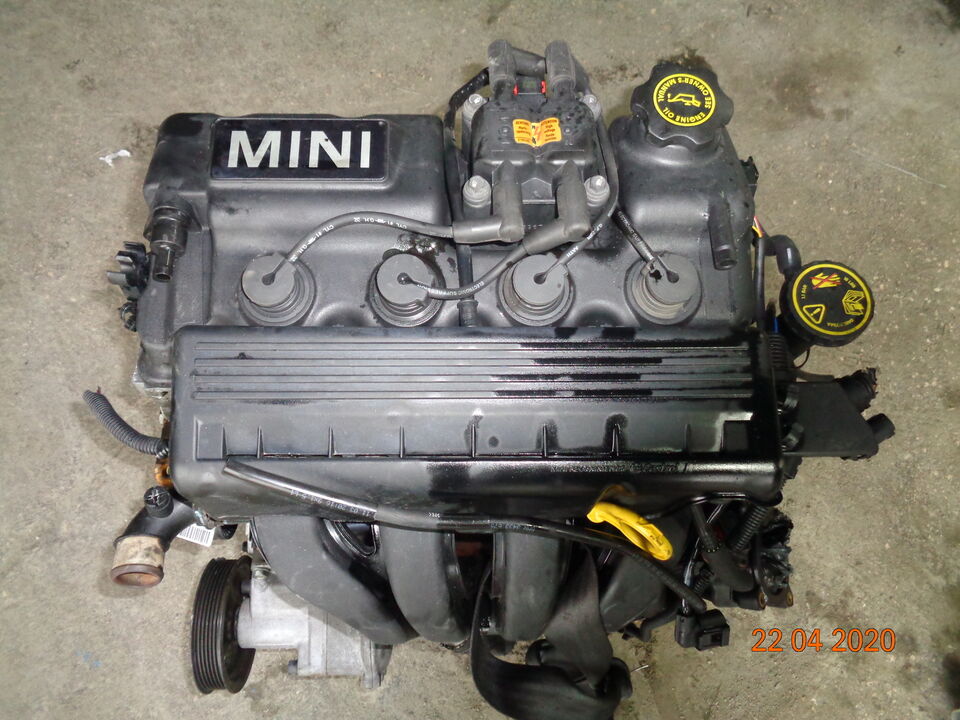

MINIco007 Inviato 8 Ottobre 2021 Segnala Condividi Inviato 8 Ottobre 2021 ti dico la mia,un mio collega ha comprato una panda twinair che non andava bene,ad una certa velocità la macchina si bloccava e andava ad 80 km/h,dopo aver girato concessionarie fiat,meccanici ed elettrauti,abbiamo deciso di alzarla noi sul ponte,abbiamo perso una giornata,alla fine io mi sono messo in auto e lui sotto,ho acceso e accelerato,fino a notare che c'era una micro perdita come un buco di spillo in uno dei tubi dell'intercooler,che si allargava con la pressione dell'acceleratore,nastrato il buco, abbiamo provato l'auto,era una bomba,non dava alcun problema,naturalmente poi il tubo è stato sostituito.ora quello che voglio dirti,se capisci un po di motori,ti conviene controllate tu stesso,ispezionando presette fili,tubicini e altro ancora,anche perchè lo scoppio che senti è sintomo di una candela che non brucia perfettamente,questo è dovuto o alla bobina,o alle candele o ai cavi candela o alle presette che vanno alle bobine,potresti fare due cose 1)di sera,senza luci,in un luogo scuro,prova a smuovere i cavi che vanno sulle candele,se sono rotti vedrai fare scariche elettriche,naturalmente non a mani nude; 2)staccare un cavo per volta dalla candela ed accendere l'auto,se vedi che con una candela staccata va peggio,non è il cavo giusto,rimettilo e prova con il successivo Link al commento Condividi su altri siti Altre opzioni di condivisione...
cippy Inviato 8 Ottobre 2021 Segnala Condividi Inviato 8 Ottobre 2021 3 ore fa, Bianco84 ha scritto: È difficile da cambiare? Non lo ho mai fatto, ma non credo sia così complicato. Su internet trovserai sicuramente dei tutorial. In ogni caso concordo con @minico007, è sicuramente un problema di alimentazione, ma senza un errore specifico come nel tuo caso l'unica è andare a tentativi. Peraltro, a meno che siano nuove, di solito le bobine si cambiano tutte, non sole una. Link al commento Condividi su altri siti Altre opzioni di condivisione...
MINIco007 Inviato 8 Ottobre 2021 Segnala Condividi Inviato 8 Ottobre 2021 esatto,le bobine si cambiano tutte in contemporanea,aggiungo,si va sempre a step,prima le candele,poi i cavi,infine le bobine,ora non so se il motore del nostro amico si presenta così Link al commento Condividi su altri siti Altre opzioni di condivisione...
MINIco007 Inviato 8 Ottobre 2021 Segnala Condividi Inviato 8 Ottobre 2021 (modificato) se è così,si vede chiaramente che i cavi sono separati dalle bobine,sono convinto che il problema sia un cavo candele difettoso,comunque un buon elettrauto lo vede subito,anche senza diagnosi,basta che gli dice che sente degli scoppi dal motore,e che la macchina strappa comunque,un controllo scrupoloso,è da fare comunque,perchè basta anche un piccolo tubicino che ha la funzione di anticipo accensione,un po rotto,che manda l'auto a strappi,questi sono grattacapi che comunque si risolvono,basta un bel po di pazienza e calma,e tanto ma tanto tempo da perdere Modificato 8 Ottobre 2021 da minico007 Link al commento Condividi su altri siti Altre opzioni di condivisione...

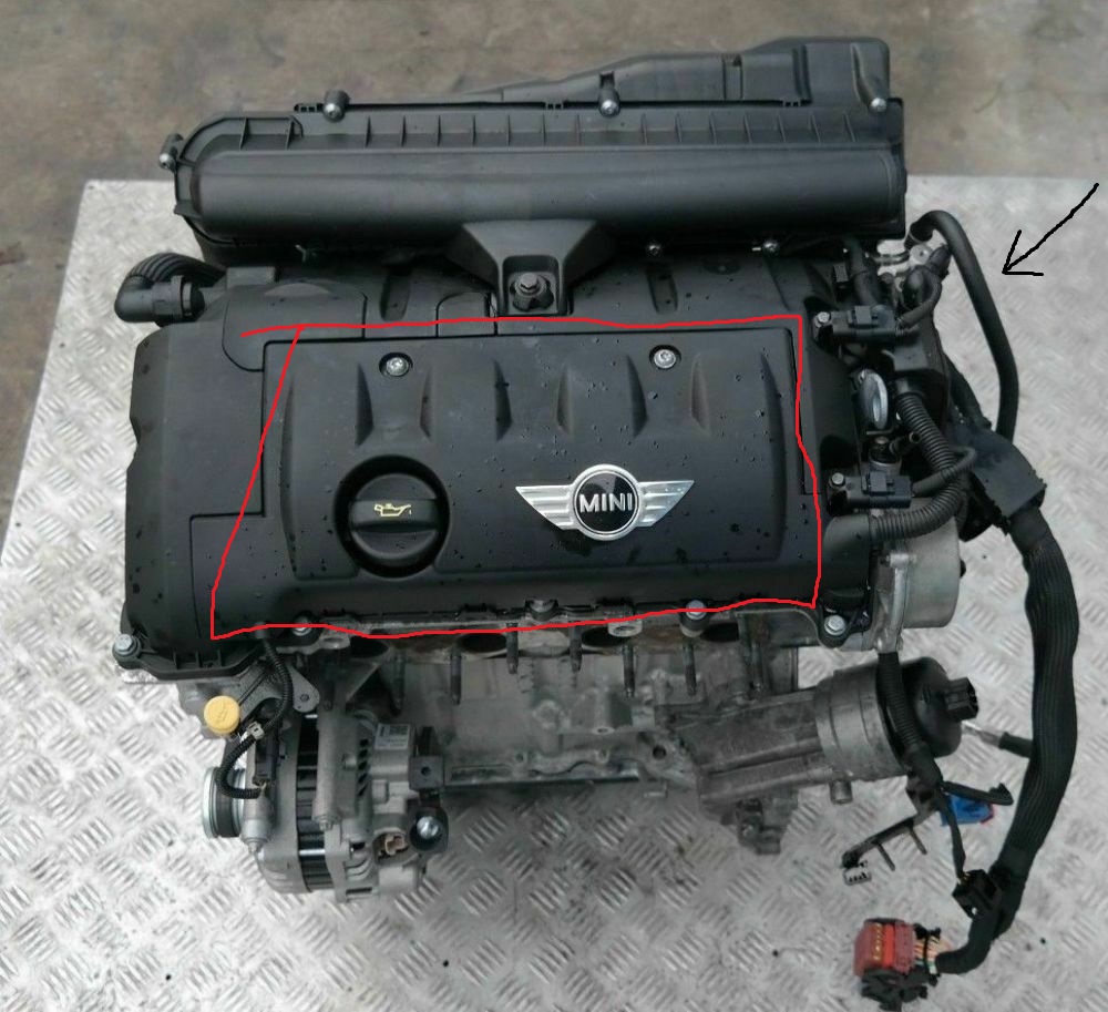

Bianco84 Inviato 8 Ottobre 2021 Autore Segnala Condividi Inviato 8 Ottobre 2021 Questo è il motore della r50 mi pare, la mia è una R56 non turbo ma aspirata 1 ora fa, minico007 ha scritto: esatto,le bobine si cambiano tutte in contemporanea,aggiungo,si va sempre a step,prima le candele,poi i cavi,infine le bobine,ora non so se il motore del nostro amico si presenta così È difficile da cambiare? Link al commento Condividi su altri siti Altre opzioni di condivisione...
MINIco007 Inviato 8 Ottobre 2021 Segnala Condividi Inviato 8 Ottobre 2021 quindi è questo? se così fosse,le bobine dovrebbero stare sotto al carter nero quello cerchiato rosso,quindi controlla tutti i connettori,inoltre,controlla tutti i tubicini e tutti gli attacchi come quello segnalato dalla freccia nera,non è difficile,ci vogliono solo gli attrezzi Link al commento Condividi su altri siti Altre opzioni di condivisione...

Bianco84 Inviato 8 Ottobre 2021 Autore Segnala Condividi Inviato 8 Ottobre 2021 Si è questo…che cavo è quello che mi hai segnato con la freccia??? Link al commento Condividi su altri siti Altre opzioni di condivisione...
MINIco007 Inviato 9 Ottobre 2021 Segnala Condividi Inviato 9 Ottobre 2021 Non si vede bene se è un cavo o un tubicino, comunque se è un tubicino devi controllare se è integro e se ce ne sono altri, ti consiglio di controllarli tutti. In molte auto questi tubi, regolano l’anticipo di accensione facendo passare aria tra vari sensori tipo come le vecchie auto che lo avevano tra motore e valvola vicino lo spinterogeno Link al commento Condividi su altri siti Altre opzioni di condivisione...

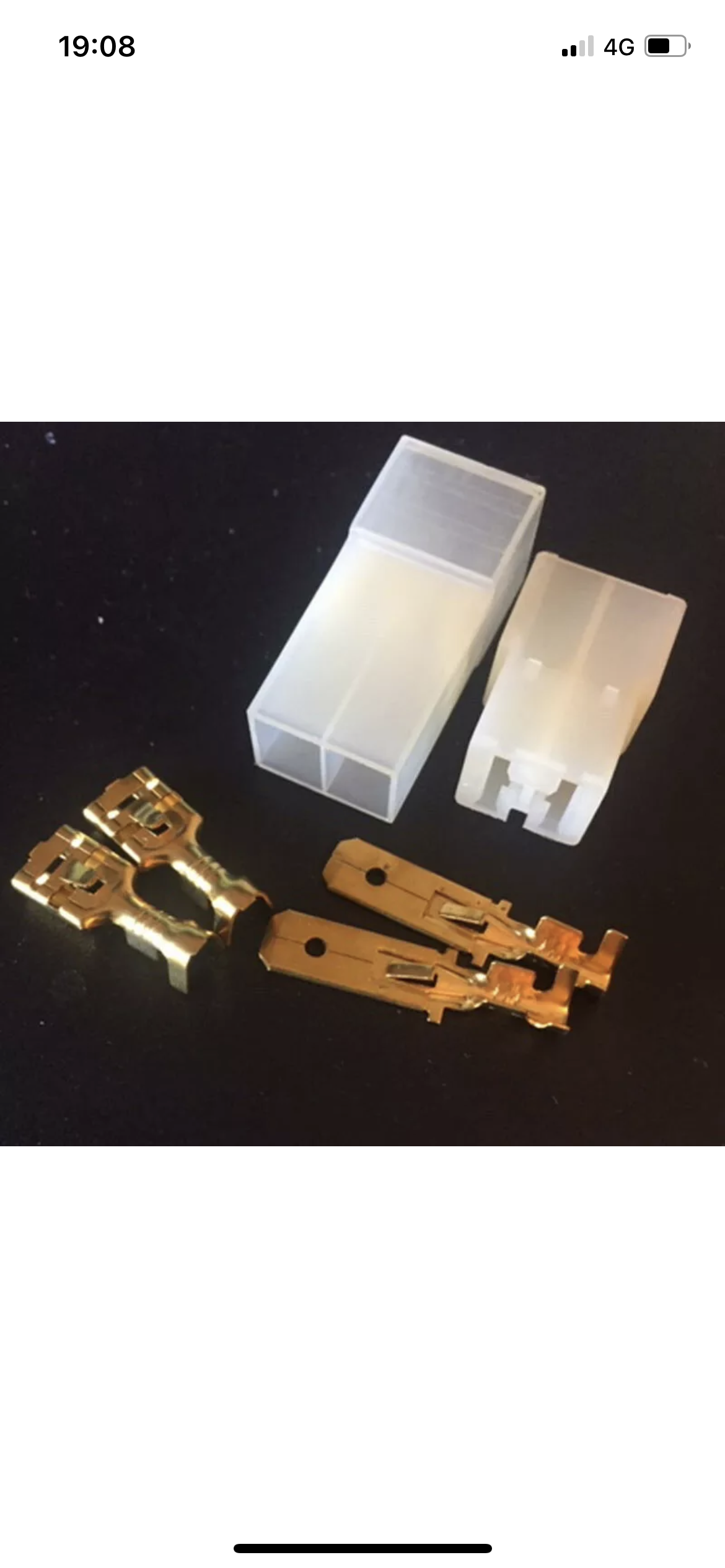

Bianco84 Inviato 9 Ottobre 2021 Autore Segnala Condividi Inviato 9 Ottobre 2021 Ho trovato i cavi con il nastro isolante, tolto il nastro erano staccati…vorrei sapere che cavo è per comprarlo nuovo Link al commento Condividi su altri siti Altre opzioni di condivisione...
MINIco007 Inviato 9 Ottobre 2021 Segnala Condividi Inviato 9 Ottobre 2021 Intanto collegali e vedi come va. Ti conviene mettere delle classifiche spinette. Non credo che vendano solo quel cavo ma tutto il cablaggio che costerebbe un salasso. In che punto del motore va? Link al commento Condividi su altri siti Altre opzioni di condivisione...
Bianco84 Inviato 9 Ottobre 2021 Autore Segnala Condividi Inviato 9 Ottobre 2021 Cosa sono le spinette??? Link al commento Condividi su altri siti Altre opzioni di condivisione...
MINIco007 Inviato 9 Ottobre 2021 Segnala Condividi Inviato 9 Ottobre 2021 Link al commento Condividi su altri siti Altre opzioni di condivisione...
Bianco84 Inviato 11 Ottobre 2021 Autore Segnala Condividi Inviato 11 Ottobre 2021 Ciao ragazzi Ho comprato le spinette per collegare i fili, uno ci sono riuscito, l’altro togliendo il nastro isolante che ho trovato, c’era un cavo bianco/nero collegato da uno grigio…e un’altro grigio libero non collegato…questo due cavo uscivano da questo sensore cosa faccio??? Link al commento Condividi su altri siti Altre opzioni di condivisione...
