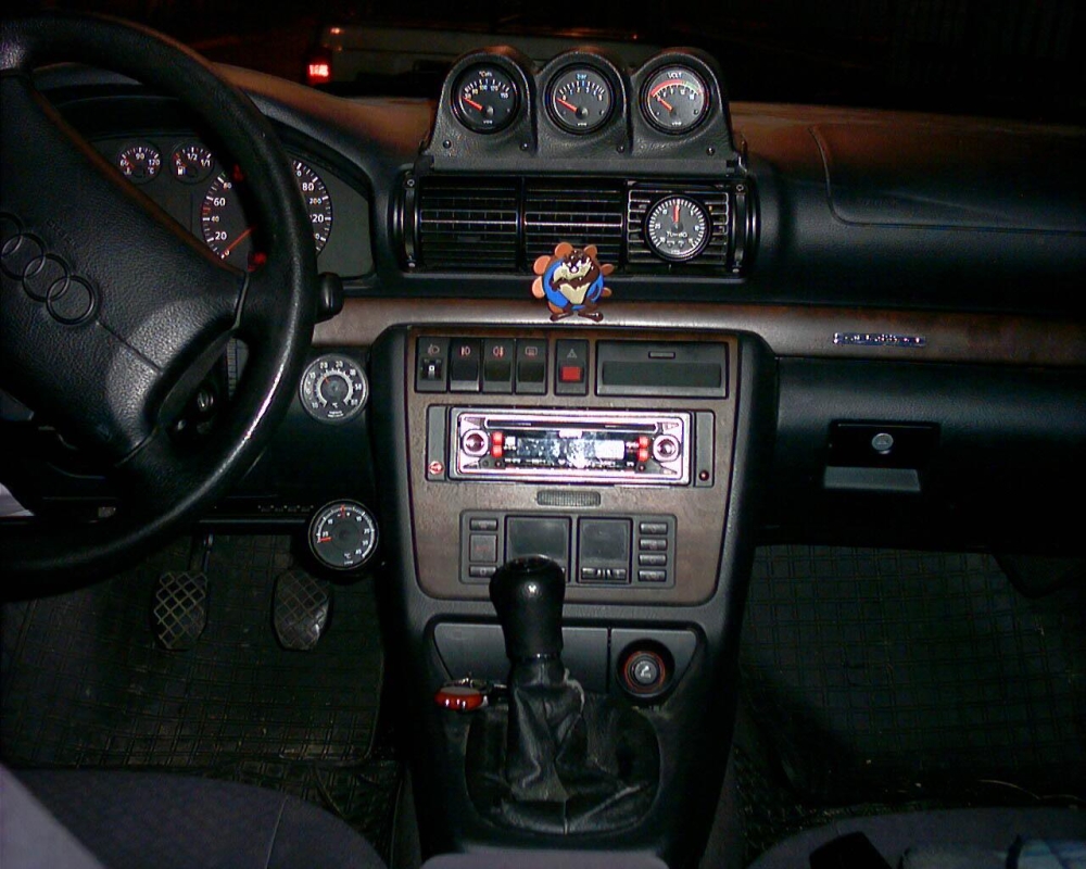

Precedente auto OOOO A4 Avant 1,8T ~150CV:
1 SX = Temperatura olio (con sensore nel tappo della coppa)
2 CN = pressione olio (bulbo sensore in un foro ad hoc del motore
3 DX = volt
4 DX sotto = pressione turbo con "tubicino" che prende il segnale da un condotto di aspirazione (o successivo, non ricordo)
5 SX sotto / sopra temperatura interna
6 SX sotto / sotto temperatura esterna con sensore nella parte anteriore del vano motore
