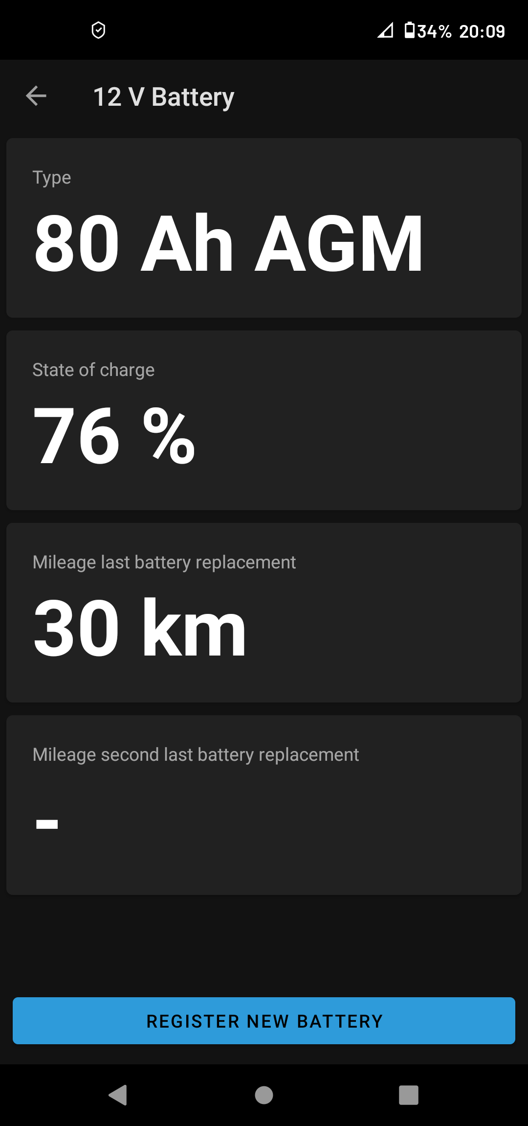

Ho acquistato il lettore e usato bimmerlink che poi acquisterò per la codifica.....
Che significano questi dati?
La batteria è sostanzialmente da cambiare... dopo essere stata ferma tutta la notte da spenta segna 12.04v ma aldilà di quello che significano i dati che mostra bimmerlink? vabbè 80ah, che la batteria è carica al 76 % e che dovrebbe essere neccessario cambiarla entor massimo 30.000 km?

Ti ringrazio lo stesso.... Ho ancora da comprare l'app ma la acquisterò comunque....
Però io non capisco i dati che mi da bimmerlink.   a vedere i dati li sembrano neanche cosi malaccio però se misuro con il tester il mattino la batteria segna 12.04 cioè quasi morta.... bohhhh non ci capisco piu nulla

Per la batteria, io sapevo che, quando disattiva alcuni servizi, per primo lo start&stop, è indice sia scarica.
Importante, prendila con le medesime caratteristiche di quella originale, se vari amperaggio andrebbe codificato, ma per questo serve BimmerCode 😉

Confermo che puoi farlo con BimmerLink.
I dati indicano il tipo di batteria (quindi amperaggio e tipologia, in questo caso sarà sempre AGM), lo stato di carica è presumibilmente una stima basata sul voltaggio, mentre appunto l‘ultima sostituzione è auto esplicativa. La penultima sostituzione la avrai quando registrerai la nuova batteria, cioè in pratica hai una lista delle ultime due sostituzioni intese come intervallo kilometrico.
Alla sostituzione dovrai selezionare se è una batteria originale BMW, se è da 70-80-90 AH e se è AGM o no, basandoti ovviamente su quello che hai comprato.
All’atto pratico compra una VARTA o Exide (fornitori bmw per le batterie originali) AGM 80ah
Se hai bisogno di aiuto quando dovrai registrarla chiedi pure.
