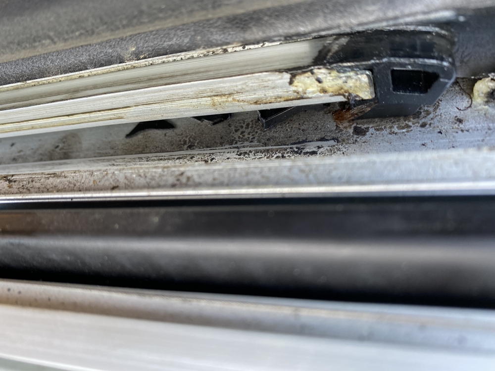

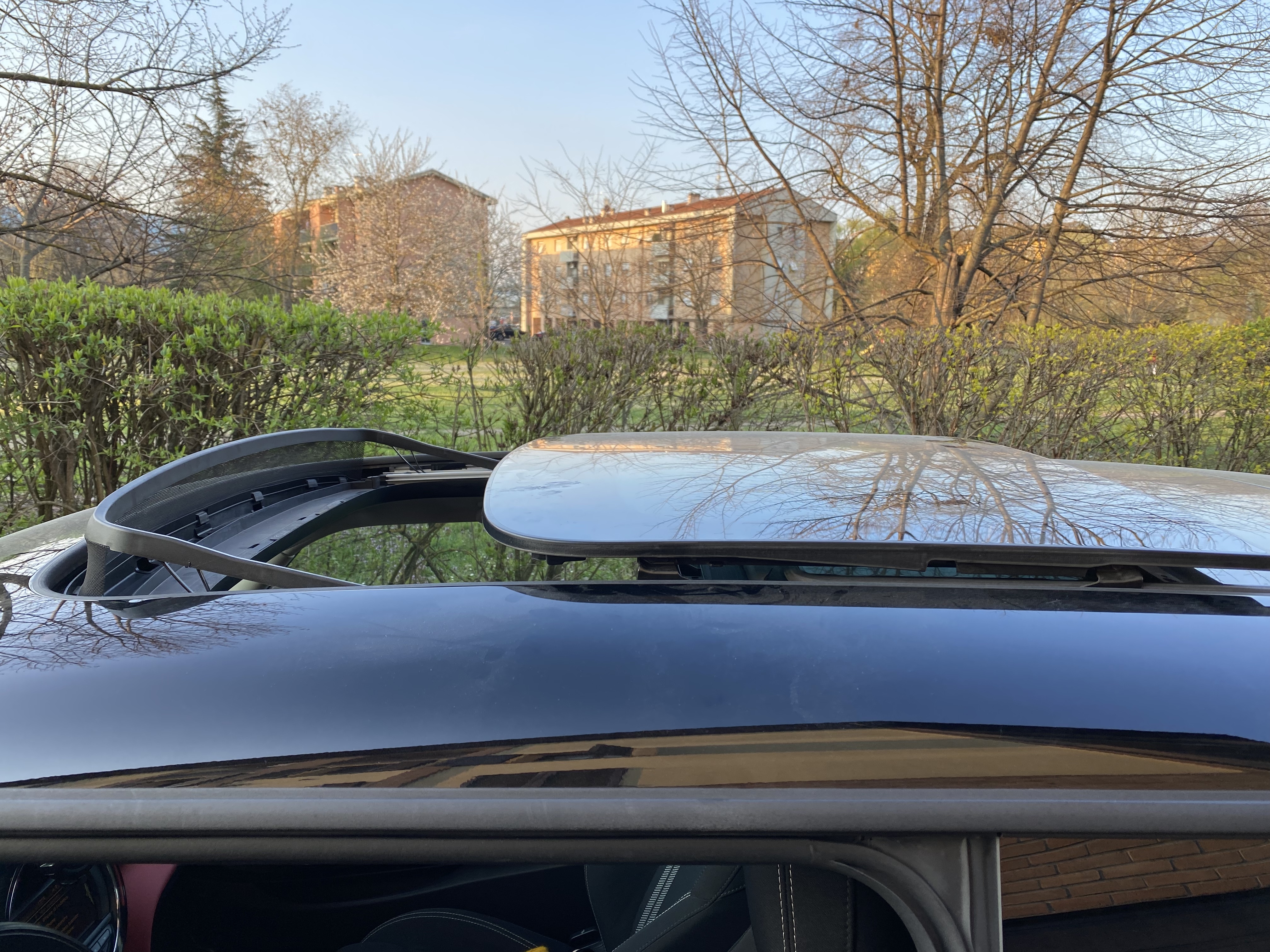

lello86_1 Inviato 7 Aprile 2022 Segnala Condividi Inviato 7 Aprile 2022 Buongiorno a tutti ho una MINI cooper sd 12/2016 f56 L’altro giorno ero in marcia con il tettuccio aperto e ad un tratto ho sentito un rumore metallico proprio sopra la mia testa. Mi sono subito fermato ed ho provato a chiudere il tettuccio ma niente non c’è stato verso. Il tettuccio non si chiude e rimane bloccato dal lato sinistro. Il motorino funziona ma non si chiude. Scorre solo all’indietro Ho provato a chiuderlo manualmente staccando la plafoniera interna ma scorre solo dalla parte destra. La parte sinistra si muove solo accompagnandola manualmente. Speravo di riuscire a chiuderlo ma niente. Ho spinto il tettuccio fino a fine corsa ma la parte sinistra posteriore rimane alzata e non si abbassa neanche forzandola quasi come se ci fosse qualcosa che blocca la fase di discesa/chiusura del tettuccio. Le corde sono intatte ma sul binario sinistro ho trovato qualche pezzo di plastica rotto(allego foto). Qualcuno ha avuto il mio stesso problema? Come posso risolvere senza farmi spennare in bmw? Vi scrivo da Parma vi ringrazio in anticipo buona giornata Link al commento Condividi su altri siti Altre opzioni di condivisione...

Austin92 Inviato 7 Aprile 2022 Segnala Condividi Inviato 7 Aprile 2022 Prova a liberare le guide da quei pezzi di plastica e chiudi. 1 Link al commento Condividi su altri siti Altre opzioni di condivisione...
lello86_1 Inviato 7 Aprile 2022 Autore Segnala Condividi Inviato 7 Aprile 2022 26 minuti fa, Austin92 ha scritto: Prova a liberare le guide da quei pezzi di plastica e chiudi. Ho provato a pulire fin dove sono riuscito ma in fondo non saprei proprio come arrivarci soprattutto perché non vorrei spaccare altro. purtroppo c’è poco spazio e non riesci ad infilare neanche con un dito Link al commento Condividi su altri siti Altre opzioni di condivisione...

Vam Inviato 7 Aprile 2022 Segnala Condividi Inviato 7 Aprile 2022 Sì ed i pezzi si vedono nella foto, è qualche pezzo della guida mi sa. Link al commento Condividi su altri siti Altre opzioni di condivisione...
MINIco007 Inviato 7 Aprile 2022 Segnala Condividi Inviato 7 Aprile 2022 secondo me è la guida quella dietro che fa scendere il carrellino posteriore del vetro,bisogna vedere se si vende solo quella tutto il binar e se non sbgler mntare e smontare il tutto si deve levare il sottotetto 1 Link al commento Condividi su altri siti Altre opzioni di condivisione...
MINIco007 Inviato 7 Aprile 2022 Segnala Condividi Inviato 7 Aprile 2022 (modificato) https://tinyurl.com/yddbnobf quello che ti serve è nello spaccato 3 Modificato 7 Aprile 2022 da MINIco007 1 Link al commento Condividi su altri siti Altre opzioni di condivisione...

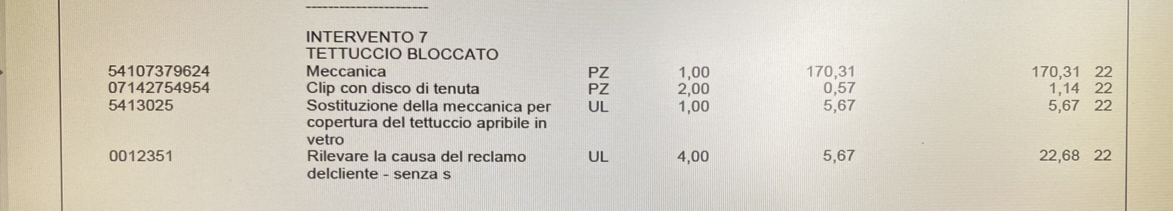

Commento esposto lello86_1 Inviato 2 Maggio 2022 Autore Commento esposto Segnala Condividi Inviato 2 Maggio 2022 Alla fine sono andato in bmw e me la sono cavata con poco 199,80€ + iva 2 1 Link al commento Condividi su altri siti Altre opzioni di condivisione...

RaffaSabba Inviato 30 Maggio 2022 Segnala Condividi Inviato 30 Maggio 2022 Il 2/5/2022 at 10:11, lello86_1 ha scritto: Alla fine sono andato in bmw e me la sono cavata con poco 199,80€ + iva Ciao, devo fare riparare il tettuccio bloccato anche io. Notavo nella tua fattura che ti hanno addebitato 5,67 all'ora di manodopera, a me ne hanno chiesti 63 all'ora , come é possibile ? Link al commento Condividi su altri siti Altre opzioni di condivisione...
wwleone Inviato 30 Maggio 2022 Segnala Condividi Inviato 30 Maggio 2022 La UL è pari a 5' di manodopera. 5,67 × 12 = 68,04€ × 1 ora × IVA 22% viene fuori circa 83€ l'ora... Link al commento Condividi su altri siti Altre opzioni di condivisione...
