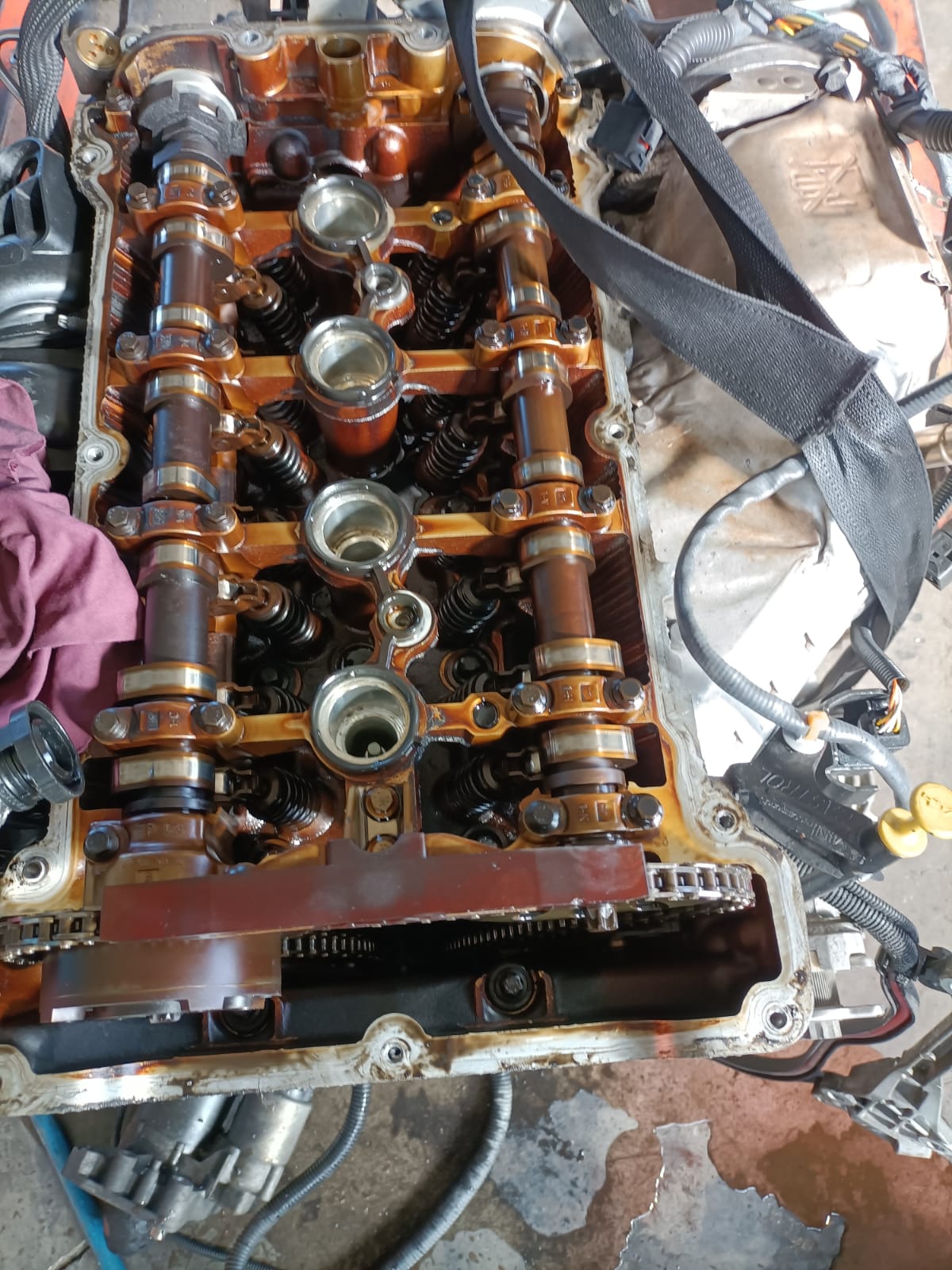

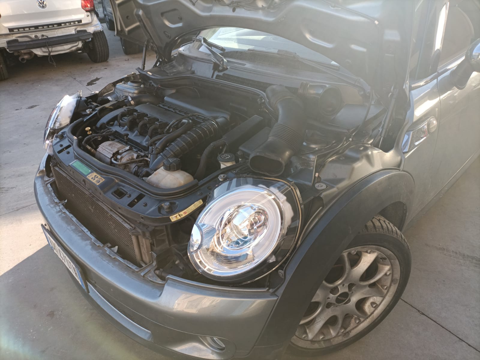

bene😜 oggi si è tolto il motore, era anche partita la frizione, già sostituita con nuovo kit Sachs + volano + cilindretti, mi manca la leva , spezzata in 2😪....ora totali 6 (sei) da quando è stata messa sul ponte, con persona che sà quello che si fà, io avrei impiegato il doppio, magari facendo pure danni

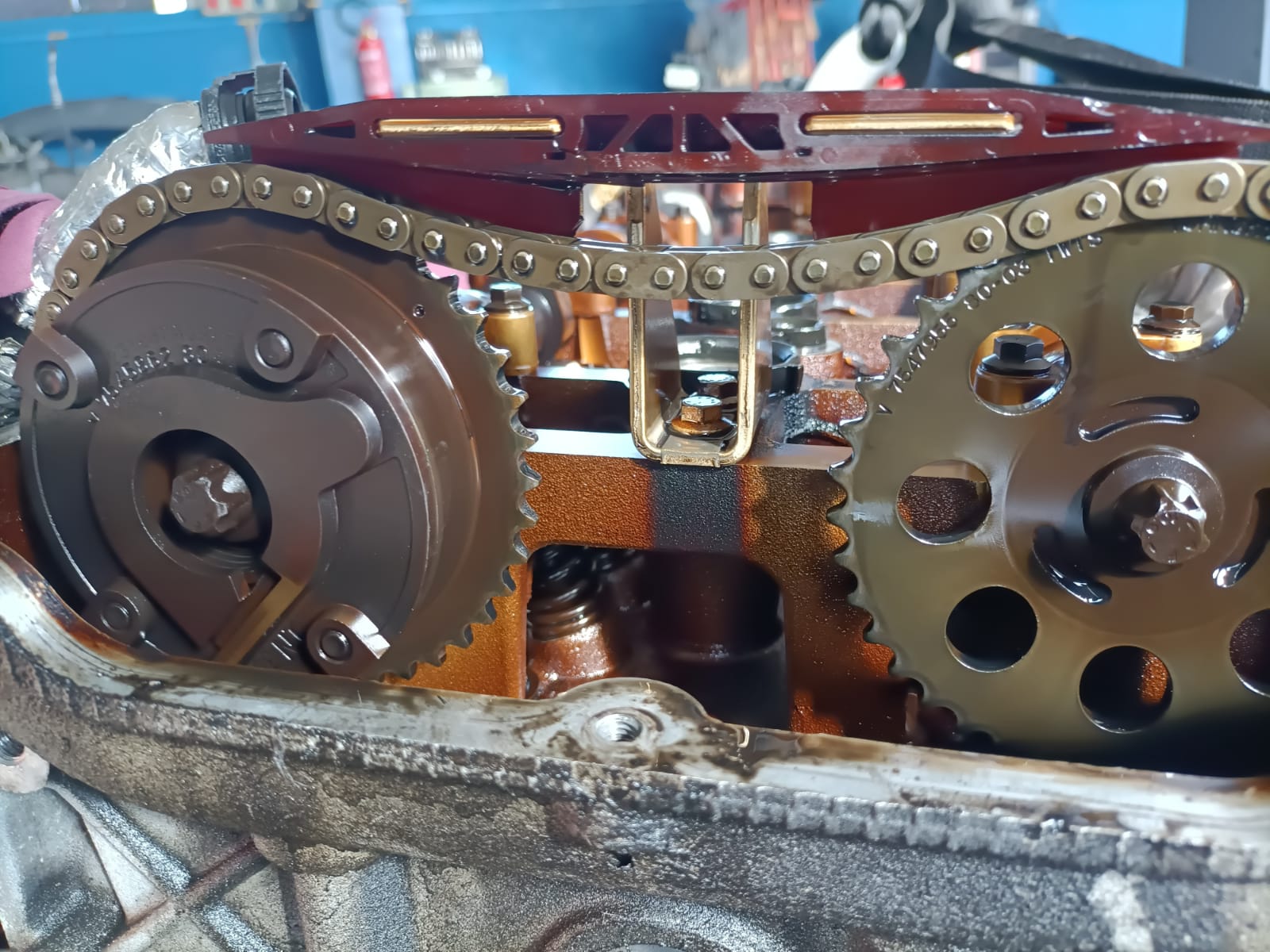

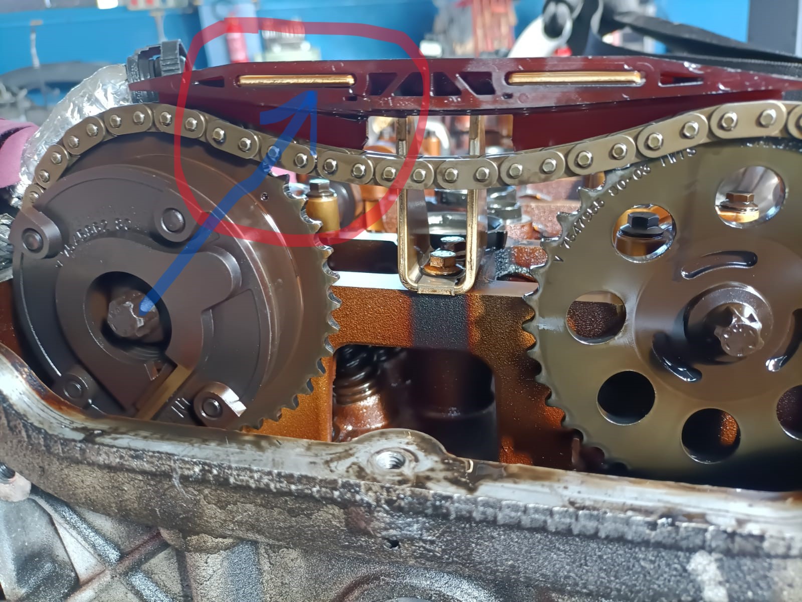

ehh...180.000 km.......senza sapere esattamente cosa hanno fatto prima.....la catena è il minimo......purtroppo la frizione ha ceduto qualche gg fà...quindi....fai prima così😅 intanto controlli tutto il resto......intanto la situazione di fatto😟 questa è la catena MINI col kit distribuzione "vecchio"....in parte non è in tiro in quanto manca la pressione olio sul tendicatena, MA così è troppo....a parte il vigoroso rischio di rottura per sbattimento contro la guida superiore, essa dà FALSE informazioni alla centralina circa la fase con conseguenti errori generici: mancata accensione/battito in testa come avevo suidincato dalla diagnosi....

finalmente (manca ancora un gancetto pedale frizione)
RIASSUNTO: pezzi cambiati:
-frizione
-volano bimassa
-2 pompe idrauliche
-forcella/forchetta frizione
-2 sonde lambda
-termostato
-distribuzione completa

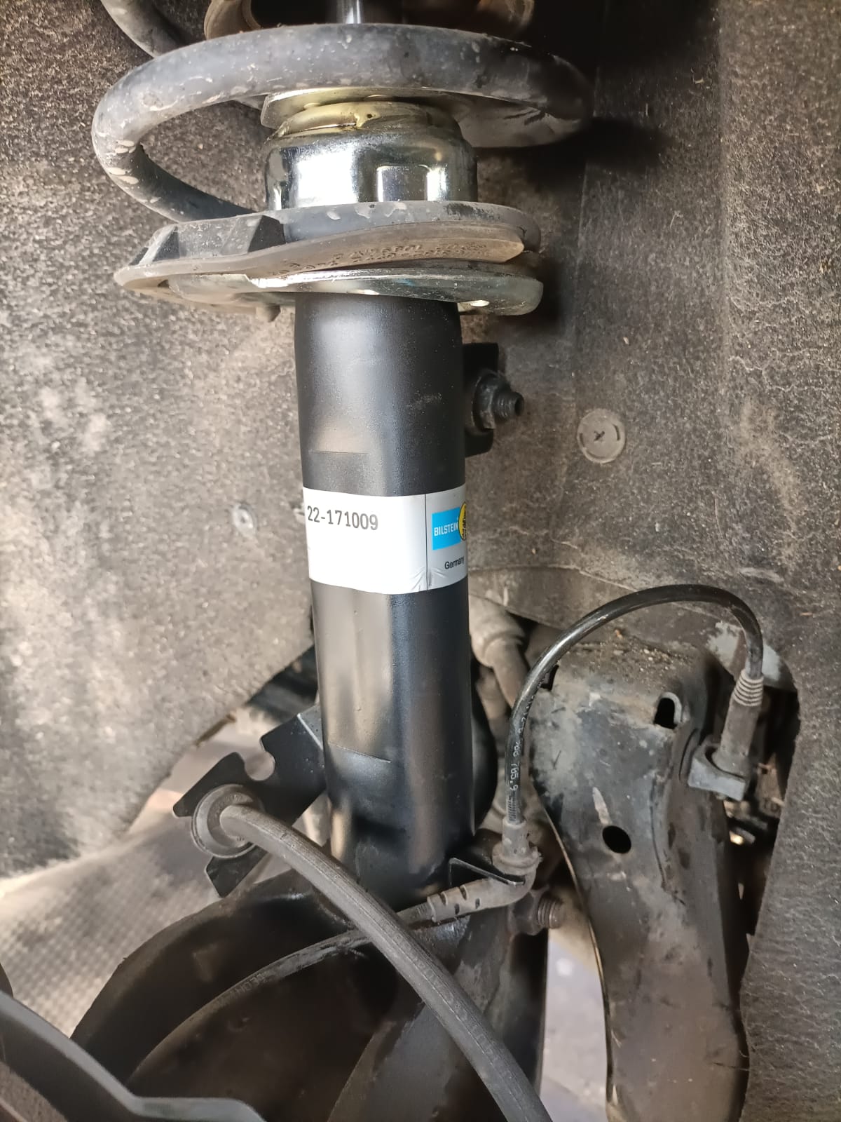

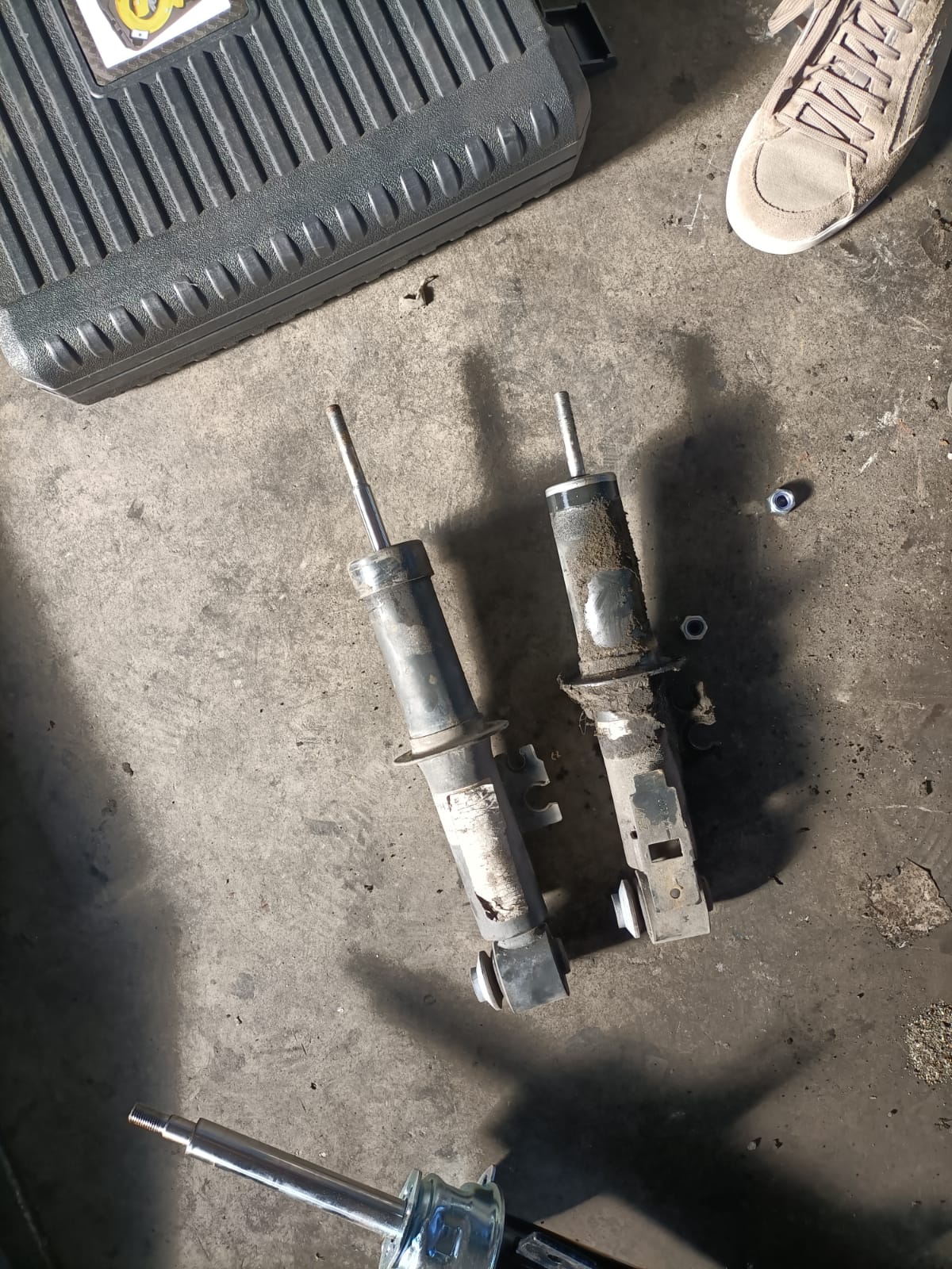

-4 ammortizzatori B4 bilstein
-iniettori
-fluidi nuovi : olio+antigelo-olio cambio
LISTA SPESA RICAMBI €. 1.327
MANODOPERA € 625
fari Xeno €400
la provo e vi dico.........sappiate che solo da ferma pare una moto GP ex 2T🤣

per quel nulla che ho capito della macchina, smontadola e toccando con mano i vari pezzi........il problema principale stà tutto nella catena e relativi componenti : la mia era fuori di un dente🥶 dovuto ad allungamento della stessa per usura, che non è un salto, ho capito perchè BMW dà il kit sciolto.........secondo me, dopo qualche decina di migliaia di Km comincia a allungarsi dando i "soliti" problemi : fase NON certa=battiti in testa-mancate accensioni ecc ecc........con il kit a catena "giuntabile" e sostituendo anche solo il pattino superiore (molto stressato)  si risolvono a priori MOLTISSIMI problemi..........da fare quando comincia a fare le bizze o stimo sui 30/40 mila km...spesa "misera" forse 100€ ricambi originali e il doppio di manodopera esagerando (ci vogliono gli attrezzi speciali per bloccare le camme) ma sopratutto NON si hanno i patemi d'animo = si romperà?🥶>posso tirare?🤣.............ad oggi nessun errore o sintomo di essi

Il 9/11/2022 at 21:24, Twin power turbo ha scritto:
Non voglio rovinare i giochi a nessuno ma quella distribuzione non gira bene.Rumorosa e ruvida.Con catena e tutto il resto nuovo dovresti sentire solo il rumore del motore.
si capisco (fine osservazione)..........ma era appenna andata in moto senza filtri/tubo sfiato ecc ecc.....e poi il tutto deve assestarsi...infatti ora gira molto meglio.
