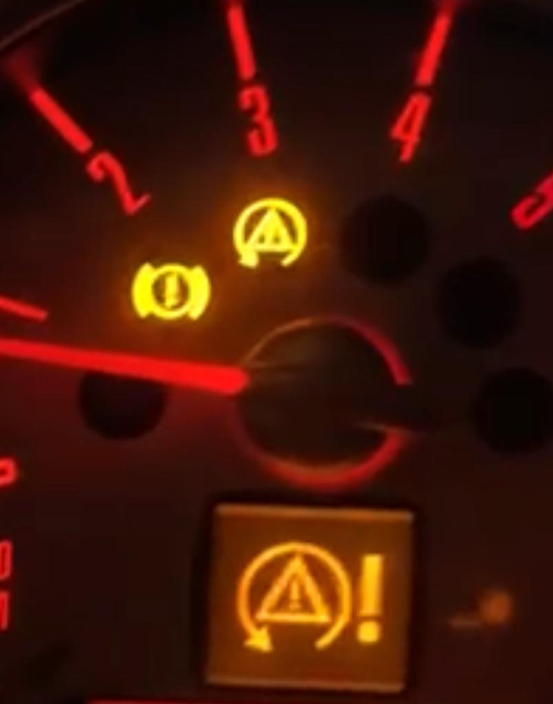

Ciao a tutti,
Scrivo in quanto da qualche giorno mi si sono accese due spie sulla mia MINI r56. Come detto nel titolo, le spie in questione sono il DSC in avaria e l'assistente in salita guasto. Allego una foto delle due spie. Preciso inoltre che, circa un mese fa, ho avuto un problema alla centralina, l'auto non si accendeva più (con lo sterzo bloccato). Confrontandomi con il meccanico di fiducia, questa è stata riparata, comprare una centralina nuova e farla riprogrammare da un MINI service mi sarebbe costato veramente troppo (circa 2000 euro). Le due spie che ora si sono accese, potrebbero essere collegate al problema che ho avuto? E' qualcosa di grave per cui è necessaria assistenza immediatamente oppure posso "stare tranquillo" per un po?
Grazie a tutti per la disponibilità

Io eviterei di andarci a giro visto che si tratta di avvisi di sicurezza (alla guida) senza aver prima risolto il o i problemi.
Link al commento
Condividi su altri siti
Sono assolutamente d’accordo… nessuno qui può darti la certezza sia un problema minimo, quindi il
consiglio è sempre lo stesso, far fare una diagnosi seria in BMw o da un professionista che lo sia altrettanto, il prima possibile, usando poco o per nulla l’auto.
Se poi si risolve solo perché mi sono ricordato di questo post, tanto meglio, ma il forum è un aiuto, non un meccanico.
Link al commento

Vi do un aggiornamento intanto, ho portato la MINI dal meccanico (non è un MINI service) ed essenzialmente mi ha confermato che è il sensore angolo sterzata che da problemi alla centralina (potrebbe essere una cosa da poco come un contatto oppure da sostituire il sensore). Il problema adesso è che, siccome sono sotto personale e questa settimana sono chiusi per ferie, mi hanno chiesto di riportarla da loro verso i primi di Settembre senza potermi dare nemmeno un'indicazione di quanto possa costarmi la riparazione/sostituzione, pensavo quindi di portarla da un altro meccanico. Secondo voi di che cifre parliamo? Qualcuno ha avuto lo stesso problema e sa dirmi quanto ha speso?
Grazie mille a tutti
