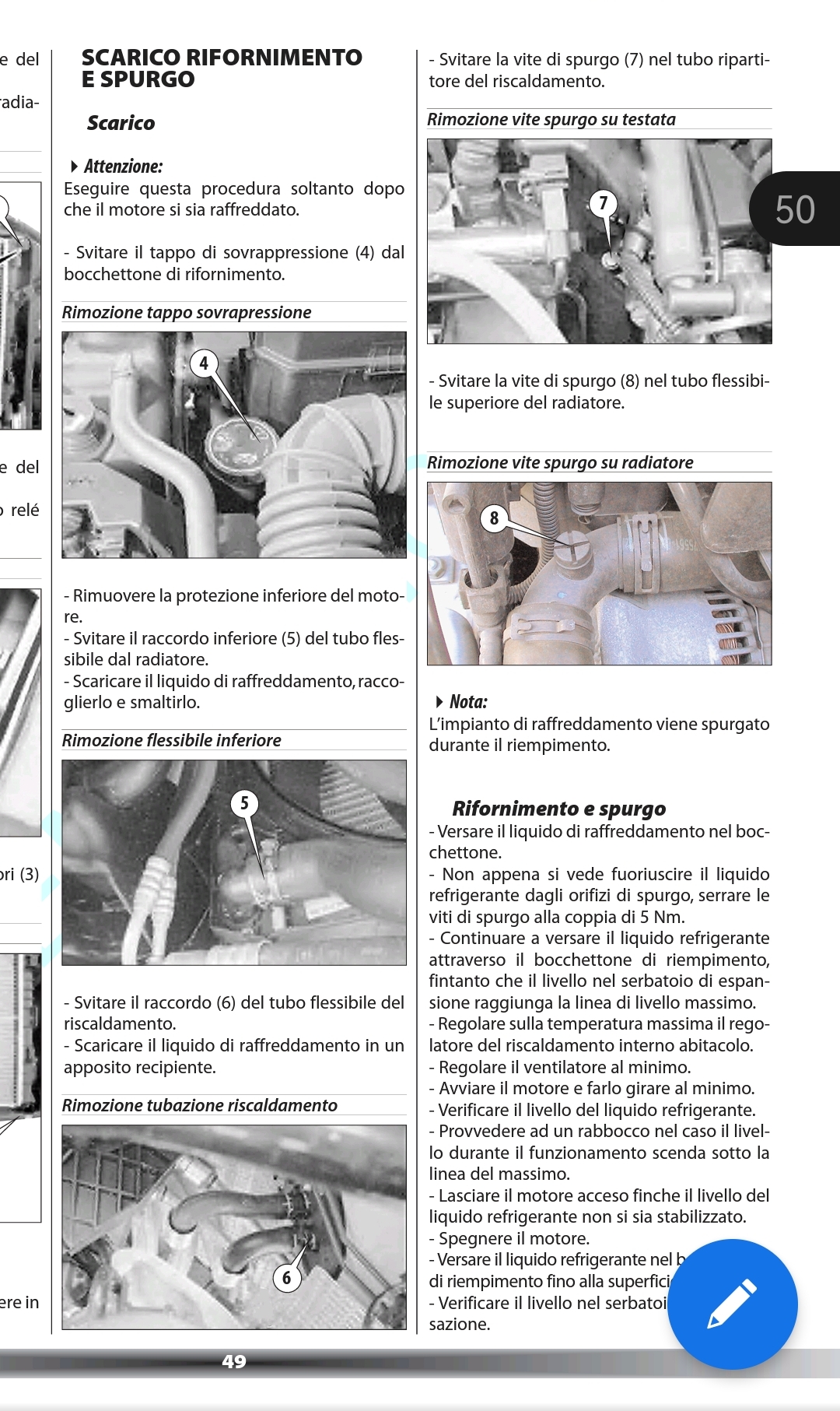

Angelo1970 Inviato 2 Dicembre 2022 Segnala Condividi Inviato 2 Dicembre 2022 Ciao, prova a vedere se ti è utile questa pagina, dovresti vedere il tappo di spurgo del radiatore riscaldamento Link al commento Condividi su altri siti Altre opzioni di condivisione...
