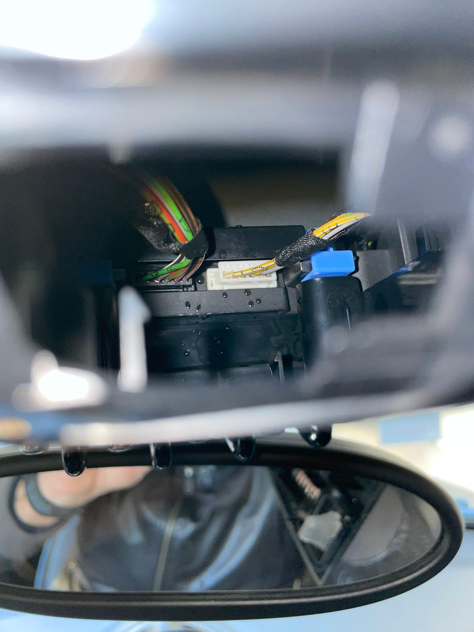

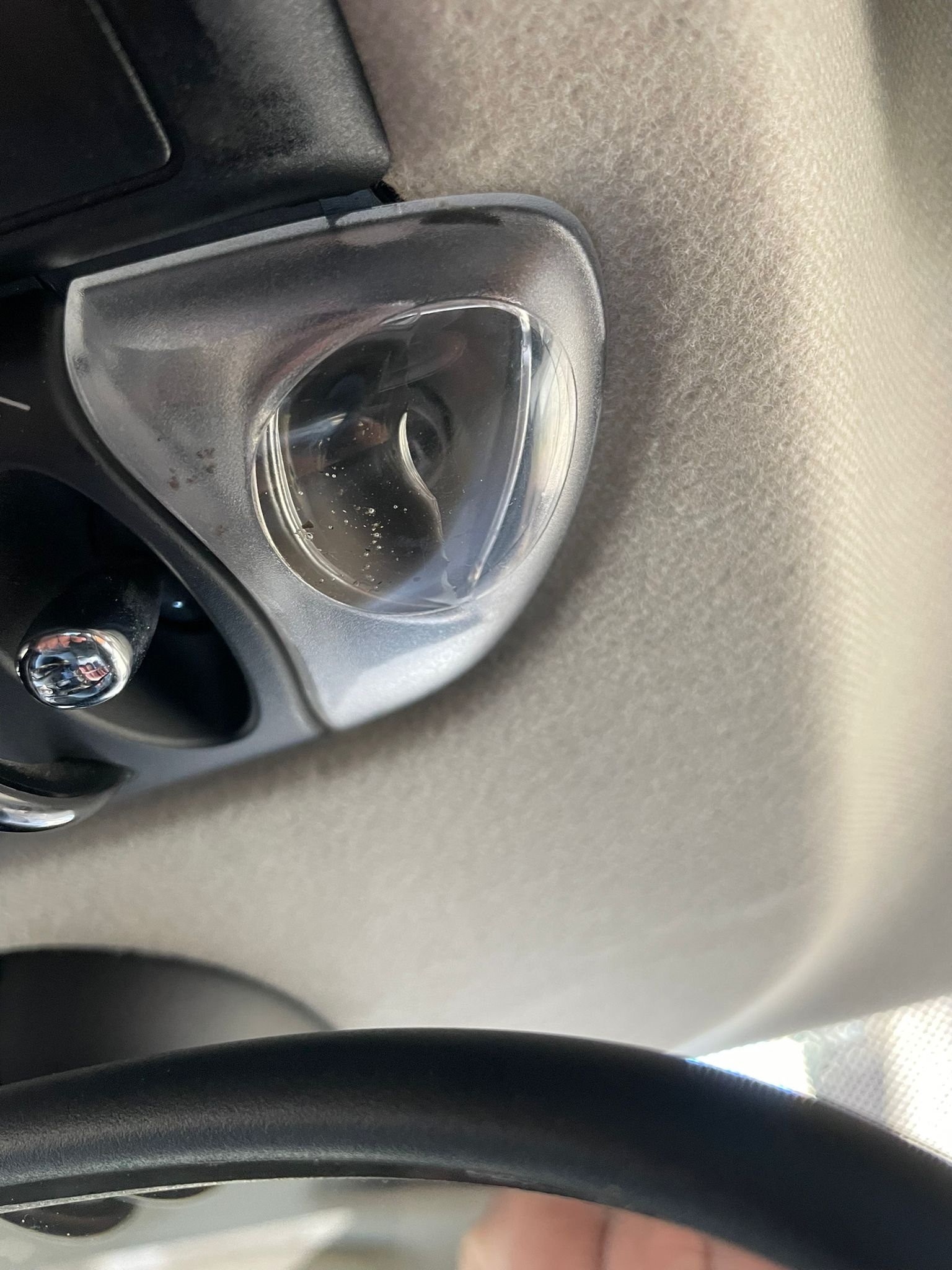

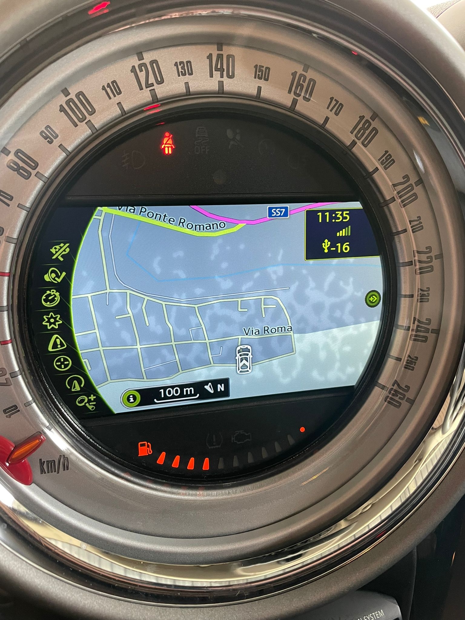

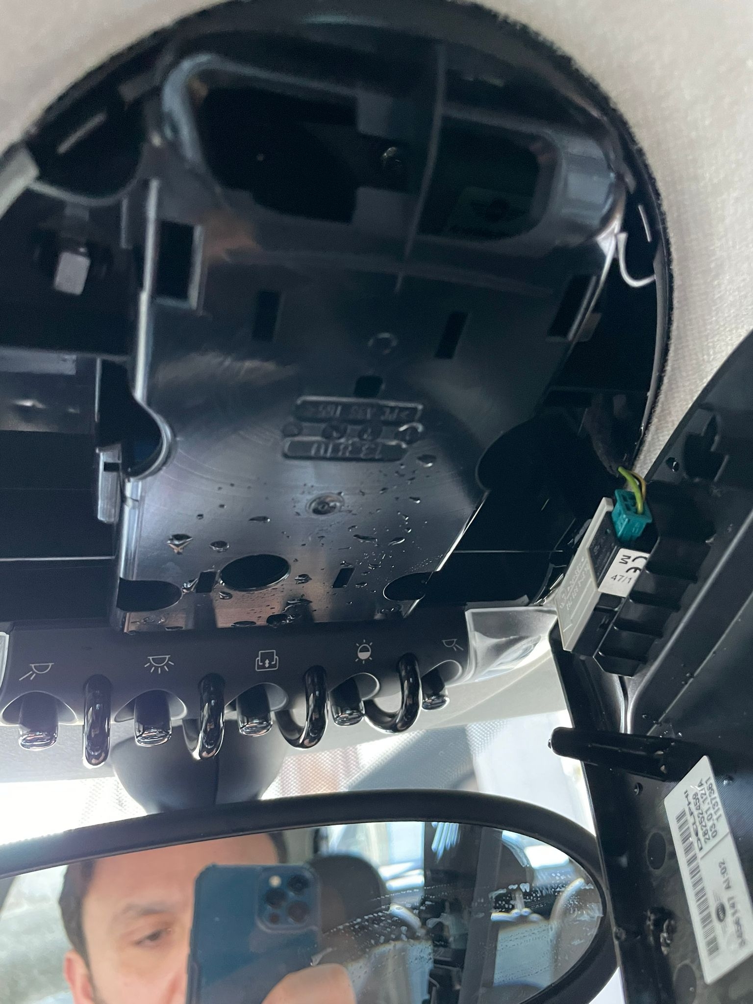

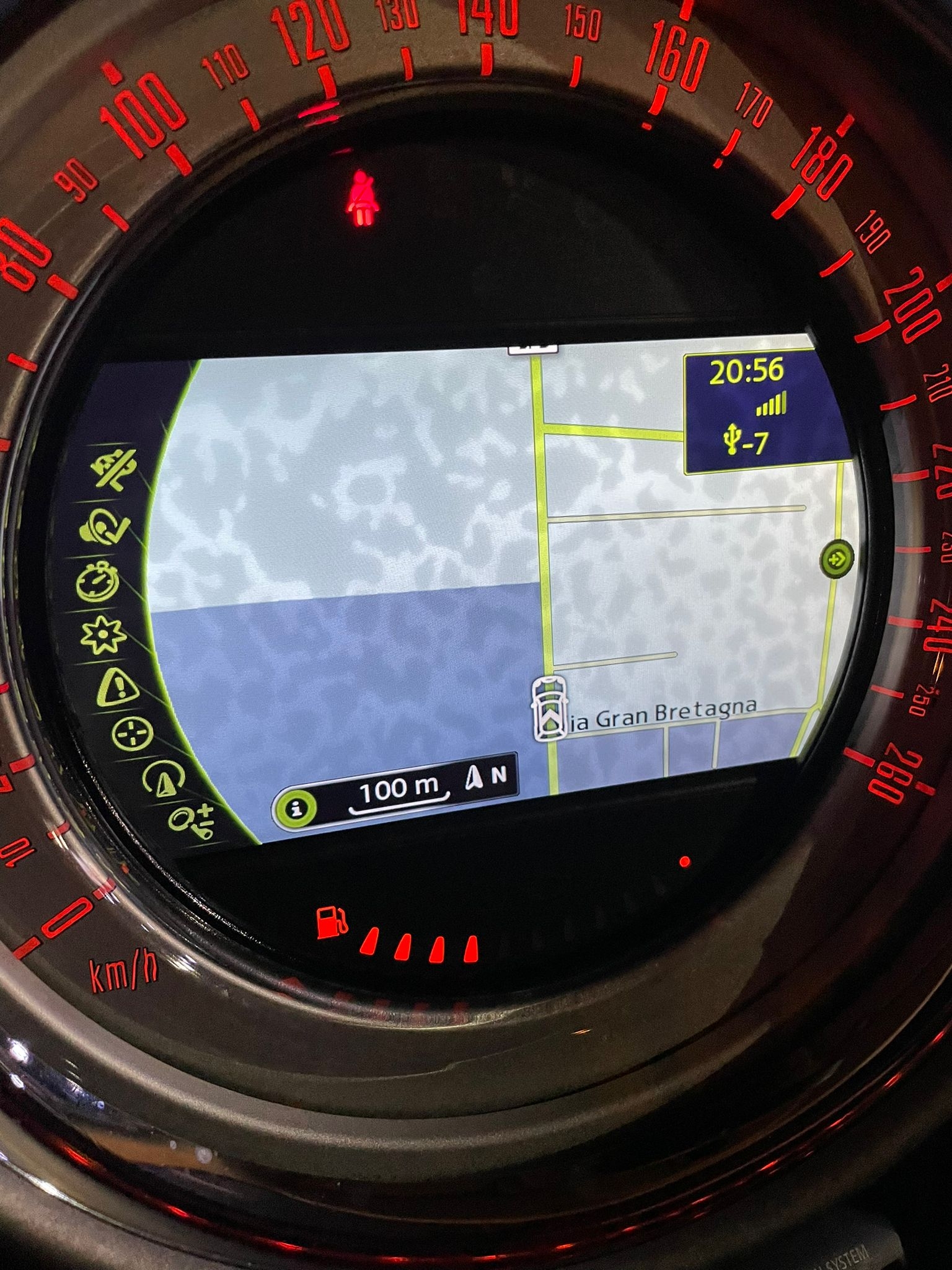

Mario De Cesare Inviato 4 Aprile 2022 Segnala Condividi Inviato 4 Aprile 2022 Salve ragazzi. Sabato sera (che ha piovuto tanto almeno in provincia di Caserta) ho notato dell'acqua che usciva dalla PLAFONIERA LUCI ABITACOLO e precisamente l'ho usciva dal foro dello specchietto retrovisore e si è accumulata nelle luci di lettura, come notate da foto allegate. La mia MINI ha il tetto apribile. Mi sapreste aiutare. PS: L'acqua si è anche infiltrata del navigatore creandomi una situazione maculata come vedete (aggi già un pò meglio, credo stia evaporando piano piano. Speriamo non faccia danni e che evapori del tutto). Link al commento Condividi su altri siti Altre opzioni di condivisione...

Mario De Cesare Inviato 4 Aprile 2022 Autore Segnala Condividi Inviato 4 Aprile 2022 (modificato) Credo di non aver dimenticato nulla aperto, altrimenti avrei almeno dovuto trovare i sedili bagnati. In ogni caso usciva acqua dal foro del retrovisore come da prima foto e si è accumulata anche nelle luci di lettura come vedi. Se aveesi lasciato qualcosa aperto non credo sarebbe andato a finire nella plafoniera Per il navigatore stamane per metà erano sparite ... speriamo che evapori del tutto. Modificato 4 Aprile 2022 da Mario De Cesare Link al commento Condividi su altri siti Altre opzioni di condivisione...

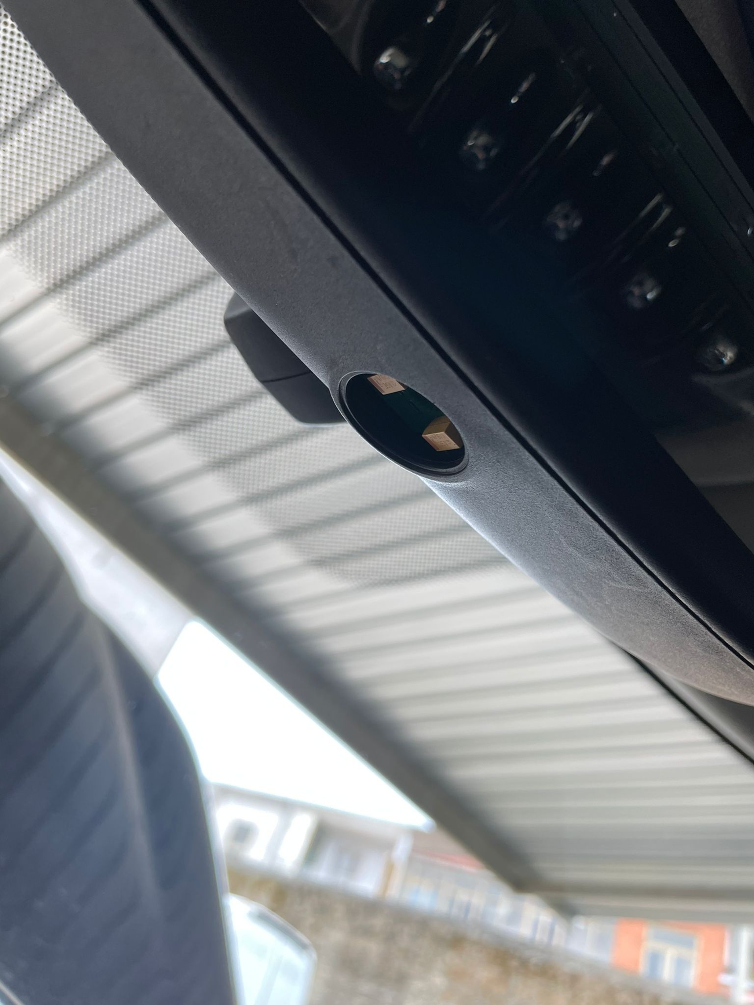

Mario De Cesare Inviato 4 Aprile 2022 Autore Segnala Condividi Inviato 4 Aprile 2022 ok grazie ... proverò. Ma allora le guarnizioni non servono anche a non far infiltrare l'acqua quando è aperto ? Inoltre per cortesia, guardate la mia prima foto del specchio retrovisore. sapete come faccio a fissare la rotella. io la inserisco e la ruoto e si mantiene, ma se non la ruoto mi ricade. Link al commento Condividi su altri siti Altre opzioni di condivisione...

Mario De Cesare Inviato 4 Aprile 2022 Autore Segnala Condividi Inviato 4 Aprile 2022 ok grazie mille per le utilissime info. Avete un'idea anche sulla rotella sotto allo specchio retrovisore ? Link al commento Condividi su altri siti Altre opzioni di condivisione...
