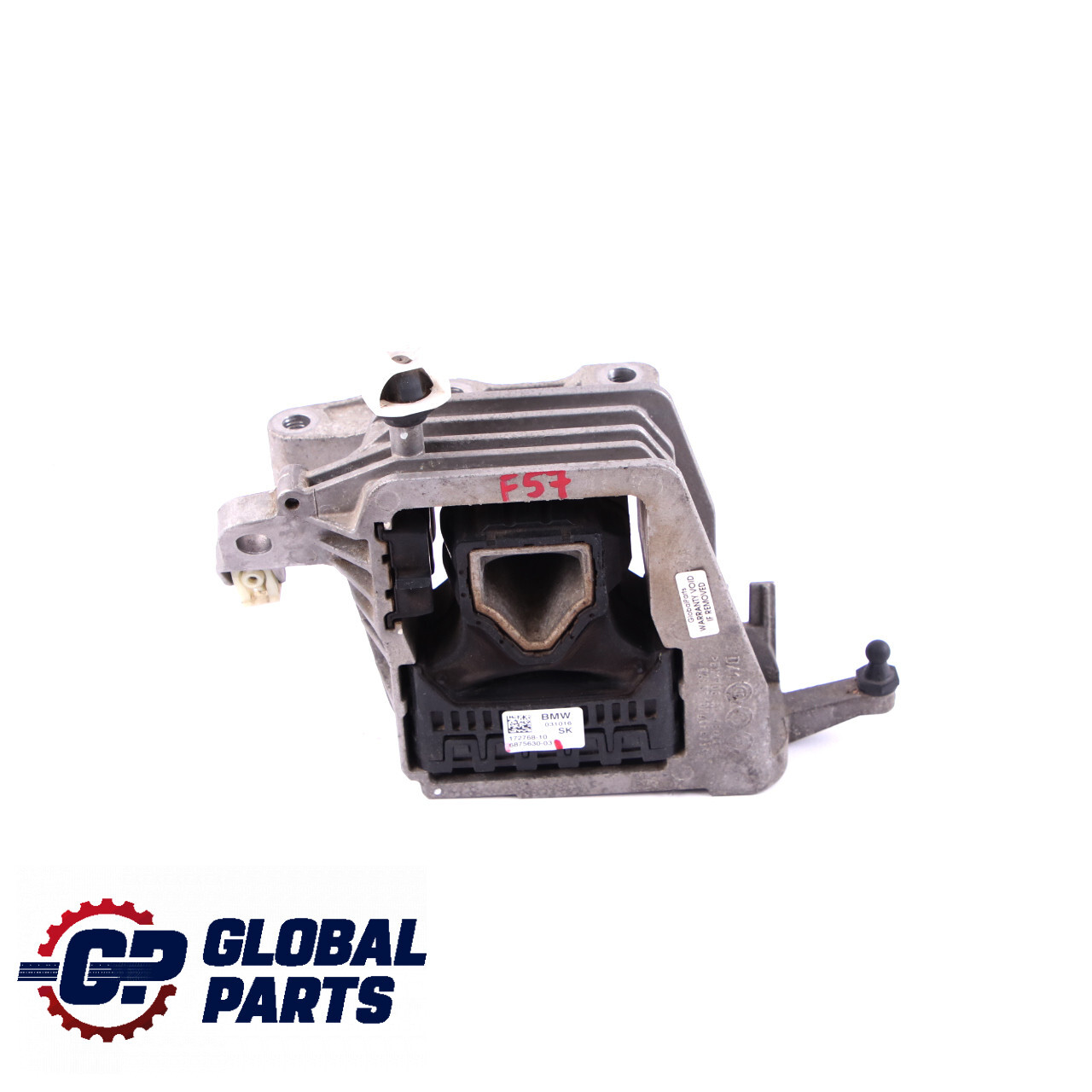

Supporto motore laterale (lato passeggero):
Mini F55 F56 Cooper S B46 B48 staffa supporto motore destra 6875630 - Foto 1 di 12
Supporto motore centrale (inferiore):
Mini Cooper One F55 F56 Supporto Pendolare Sospensione Del Motore 6885788 - Foto 1 di 12
Invece il supporto motore laterale lato guidatore non l'ho cambiato nella mia F56 JCW (a circa 44k km) , ma penso sia uguale all'altro lato.
