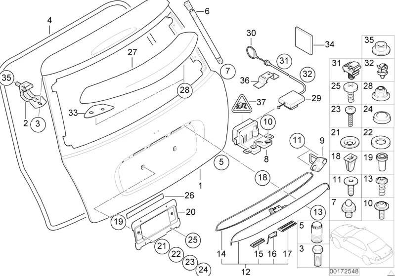

Grazie per avermi citato @wwleone 🙂 Seppur non sono molto ferrato in materia MINI R.. provo a rispondere.
In merito al dubbio di @cj7jp posso confermare che dagli schemi di montaggio la serratura in questione monta su tutta la serie R53 e R56, quindi dovrebbe montare anche sulla tua MINI.
All'atto pratico poi va verificato se sia realmente così perché capita spesso di trovare variazioni 😅
Ti lascio qui lo schema per tua comodità:
14117_51137167530__87996.1683637516.jpg?c=1
