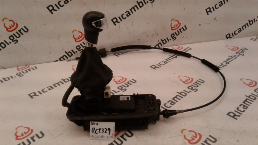

Ragazzi io sono sicuro che sia la leva, non è il cambio. Qualcuno saprebbe indicarmi come procedere ? L’unico meccanico della mia zona mi ha detto che devo cambiare tutto il pezzo, non sono esperto e non so cosa rispondere, ha ragione lui ?
Se tu sei sicuro…
Come vedi dalla foto postata da @wwleone è un pezzo unico, se non ti fidi del tuo meccanico cercane un altro anche se un po’ più lontano e che sia esperto in trasmissioni automatiche, come ti ho già consigliato.
  • Author
Ok, è un pezzo unico quindi come diceva il meccanico. Mi ha chiesto 500€ per questo pezzo più montaggio. È un buon prezzo ? Oppure sapete dove posso guardare per trovarlo io e risparmiare ? Come si chiama, per poterlo magari trovare su Internet ?
