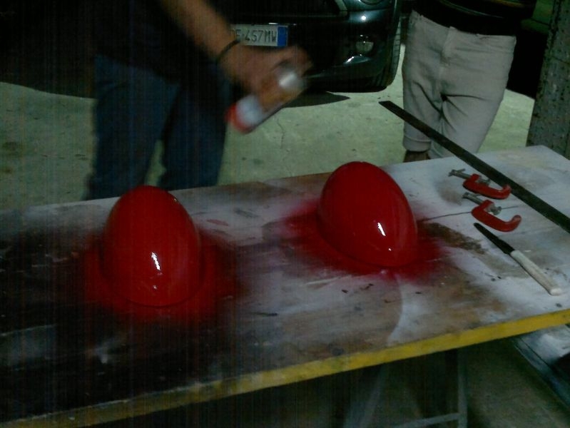

prove di estetica Condividi https://www.megamini.it/forum/gallery/image/10187-prove-di-estetica/ Share on X Condividi su Facebook {lang="reddit_text" Condividi via email Condividi su Pinterest Altre opzioni di condivisione... Seguaci inizio prove di grande scimmia estetica :)
ClaudioR50 Utente forum Inviato 19 Settembre 201214 anni Author stats con la bomboletta non oso immaginare il risultato :(
PeterSnow Utente forum Inviato 19 Settembre 201214 anni Author stats ragazzi un piccolo esperimento su calotte vecchie :) si tratta di un esperimento che porterà al cambio colore della vettura :)
Eaglepilot Utente forum Inviato 19 Settembre 201214 anni Author stats Vengono bene. Basta che sei paziente. Io le ho fatte un po di tutti i colori e vengono sempre bene. It's not rocket science guys..
antoniolp93 Utente forum Inviato 20 Settembre 201214 anni Author stats nn è vero che viene male.. io ho fatto molte cose con la bomboletta... molte persone fanno esperimenti e poi dicono che vengono male, ma neanche sanno che cè una procedura da fare prima di verniciare.. prima si passa l'aggrappante poi si ricarteggia con grana fine , 2 mani di colore e poi trasparente lucido! e il lavoro viene ottimale.. la superficie gia carteggiata in modo ottimale fa il 90% del lavoro
Ghigo Utente forum Inviato 22 Settembre 201214 anni Author stats bisogna saperlo far :P ho visto certe porcherie in giro.... ahaha :D
ClaudioR50 Utente forum Inviato 22 Settembre 201214 anni Author stats quoto ghigo.il problema è che puoi essere il miglior carrozziere del mondo ma se vai di bomboletta peccherai sempre nel lavoro data la qualità delle vernici delle bombolette.Spesso si altera con il passare del tempo.A prescindere dal trattamento che si fa prima di verniciare...
