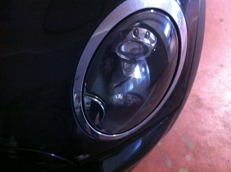

Xenon blak Condividi https://www.megamini.it/forum/gallery/image/11089-xenon-blak/ Share on X Condividi su Facebook {lang="reddit_text" Condividi via email Condividi su Pinterest Altre opzioni di condivisione... Seguaci Guarda Kry come sono cambiati i tuoi fari :)
luka 118d Utente forum Inviato 16 Gennaio 201313 anni Author stats fabio stai trasformando la piccola e?......hahahhaha grande dacci dentro!"!!
AlbyMini Socio 2016 Inviato 16 Gennaio 201313 anni Author stats Che spettacolo, Tutti ottimi up e dispendiosi questi ultimi :D
F4b1o Utente forum Inviato 16 Gennaio 201313 anni Author stats fabio stai trasformando la piccola e?......hahahhahagrande dacci dentro!"!! Tu invece?...stai con le mano in mano?...hihhihhihi
F4b1o Utente forum Inviato 16 Gennaio 201313 anni Author stats molto belli... grazie Dà...e pensare che eri stato il primo nel forum ad avventurarti...
F4b1o Utente forum Inviato 16 Gennaio 201313 anni Author stats ma hai anche il lavafari?? no x ora ci sono solo le placchette ma gia studiando come fare x metterli...una volta trovato il necessario non dovrebbe e specifico dovrebbe essere complicato.
daniele94 Utente forum Inviato 16 Gennaio 201313 anni Author stats anche io ero intenzionato a metterli quanto ti è costato tutto?
F4b1o Utente forum Inviato 16 Gennaio 201313 anni Author stats anche io ero intenzionato a metterli quanto ti è costato tutto? piu o meno 600€ tutto
daniele94 Utente forum Inviato 16 Gennaio 201313 anni Author stats nn è neanche tanto ma come spie sistemato tutto?
F4b1o Utente forum Inviato 17 Gennaio 201313 anni Author stats Nel kit della xenovision ... 100mila volte meglio di quello della xenonlamp...ci sta tutto comprese le 2 resistenze da 50W x non far comparire la spia di guasto.
saliac91 Utente forum Inviato 17 Gennaio 201313 anni Author stats Io bo un paio di lavafari in più ;)
saliac91 Utente forum Inviato 17 Gennaio 201313 anni Author stats Ce da dire che abbiamo adattato un kit H4 quindi non e plug and play bisogna modificare i cablaggi e aggiungere qualche pezzo
daniele94 Utente forum Inviato 17 Gennaio 201313 anni Author stats Nel kit della xenovision ... 100mila volte meglio di quello della xenonlamp...ci sta tutto comprese le 2 resistenze da 50W x non far comparire la spia di guasto. sarei tentato pure io ma è difficile trovare i lenticolari... quanto costa lìxenonvision?
daniele94 Utente forum Inviato 17 Gennaio 201313 anni Author stats Ce da dire che abbiamo adattato un kit H4 quindi non e plug and play bisogna modificare i cablaggi e aggiungere qualche pezzo quindi mi stai dicendo che posso riutilizzare il mio kit xenon h4?
saliac91 Utente forum Inviato 17 Gennaio 201313 anni Author stats Si puoi utilizzare il tuo kit ma devi cambiare lampade, cambiare dei cablaggi e inserire dei pezzi..il lavoro lo faccio io e ho gia tutto l occorrente necessario per la modifica...se vuoi piu info scrivimi MP
Pippomaccacco Socio 2021 Inviato 18 Gennaio 201313 anni Author stats Il lavafari si può montare tranquillamente non c'è bisogno di inventare nulla! Fabio togli le resistenze e disattiviamo il check.... Resistenza = spreco = calore = pericolo
F4b1o Utente forum Inviato 18 Gennaio 201313 anni Author stats Filì ultimamente co sti fari sto uscendo pazzo...pomeriggio sono uscito con mio cognato e rientrando in garage mi da la segnalazione guasto abbagliante infatti c era una resistenza fredda il giorno dopo provo ad accendere la macchina ed era tutto regolare...comunque appena mi rimetto con la zampa ci faccio un pensierini a togliere il ceck.
Pippomaccacco Socio 2021 Inviato 1 Marzo 201313 anni Author stats te lo consiglio vivamente, disattiviamo il check e toglie le resistenze. Se vuoi montare i lava faro ti faccio montare gli originali e ti codifico la macchina per farli funzionare anche se hai gli alogeni e non gli xeno! Fabio basta chiedere....io accontento tutti!!!
