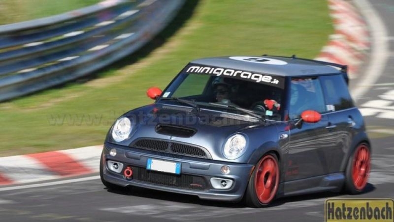

ecco la configurazione della macchina fino a ieri al nurburgring :-)
MOTORE
Collettori 4-1 minigarage step2 skat
Centrale silenziato da 63mm con kat 200 celle prima del terminale
Terminale dritto da 63mm minigarage
Albero a camme step3 Minigarage
Puleggia motore 0% alta
airbox minigarage con cover in carbonio
Intercooler ad acqua frontale con radiatore acqua motore MiniGarage
cavi candele e bobina MSD
Mappatura minigarage
Recupero oli alta
Radiatore olio Mocal
Eliminazione aria condizionata
Corpo farfallato da 64mm Minigarage
Castelletto Cambio su Uniball
ASSETTO/FRENI
Kw clubsport su uniball con piastre camber
Barra antiroll posteriore da 25,4mm
Braccetti x regolaz barre antiroll ant e post Alta
Braccetti camber post Alta
Telaietto inferiore ultraracing
Barra duomi ultraracing
Kit Powerflex motore e sospensioni
estrattori aria in carbonio posteriori minigarage
Freni 330mm minigarage 2011
Tubi in treccia
Cerchi Team Dynamics 1.2 17X8 et34
Yoko Neova
INTERNI
sedili monoscocca carbonio minigarage
scangauge
termocoppia
strumento 3 in 1 con temp olio, press olio e pressione volumetrico
