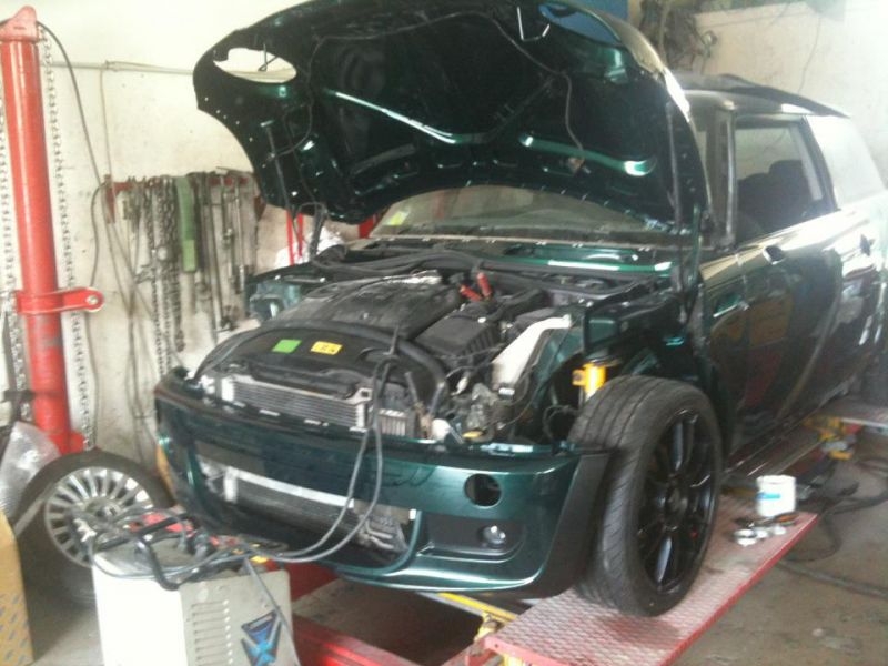

L'inglesina si è rifatta il trucco... ;) Condividi https://www.megamini.it/forum/gallery/image/8919-linglesina-si-%C3%A8-rifatta-il-trucco/ Share on X Condividi su Facebook {lang="reddit_text" Condividi via email Condividi su Pinterest Altre opzioni di condivisione... Seguaci Ho tolto la targa...non si sa mai!
mini jcw Moderatore Inviato 19 Aprile 201214 anni Author stats alla fine hai messo i bilstein? com'è finita al storia? bella bella!
PacoPower Utente forum Inviato 19 Aprile 201214 anni Author stats Si, sono i b4 con molle eibach (ancora non montate...quindi sarà più bassa!) ;)
emanueleQ Utente forum Inviato 19 Aprile 201214 anni Author stats bellabella! pero' non ti quoto per nulla i b4, troppo morbidi e a stelo lungo se poi monti molle ribassate preparati alle stecche di fine corsa.
PacoPower Utente forum Inviato 19 Aprile 201214 anni Author stats A dire la verità il carrozziere mi ha detto B4 ma a me sembrano parecchio grossi e diversi dai normali...in ogni caso penso di sostituire il tutto con dei b6 appena ritorna la pecunia (questi non li ho pagati, sia chiaro!)...a proposito cuccu, non è che hai i dischi da 294 da vendermi?solo dischi! ;)
MINId Socio 2014 Inviato 19 Aprile 201214 anni Author stats eh la peppa..promette molto bene...bellissima!!!
PacoPower Utente forum Inviato 19 Aprile 201214 anni Author stats Grazie Dà! La vedrai ultimata (o quasi...tanto si sa che con la Mini non si finisce mai) il 29! ;)
emanueleQ Utente forum Inviato 19 Aprile 201214 anni Author stats A dire la verità il carrozziere mi ha detto B4 ma a me sembrano parecchio grossi e diversi dai normali...in ogni caso penso di sostituire il tutto con dei b6 appena ritorna la pecunia (questi non li ho pagati, sia chiaro!)...a proposito cuccu, non è che hai i dischi da 294 da vendermi?solo dischi! ;) no, li ho ma vendo tutto insieme ai freni, comunque, b8 no b6, almeno monti uno stelo corto. ;)
PacoPower Utente forum Inviato 19 Aprile 201214 anni Author stats Giusto...almeno devo chiedere il mutuo! :P
Cooper D Utente forum Inviato 20 Aprile 201214 anni Author stats gli ammo bilstein che monti ora sono b6 o b8,perche sono gialli,i b4 sono neri.
PacoPower Utente forum Inviato 20 Aprile 201214 anni Author stats gli ammo bilstein che monti ora sono b6 o b8,perche sono gialli,i b4 sono neri. Lo sapevo infatti...meglio...così mi tocca cambiare solo una coppia!
