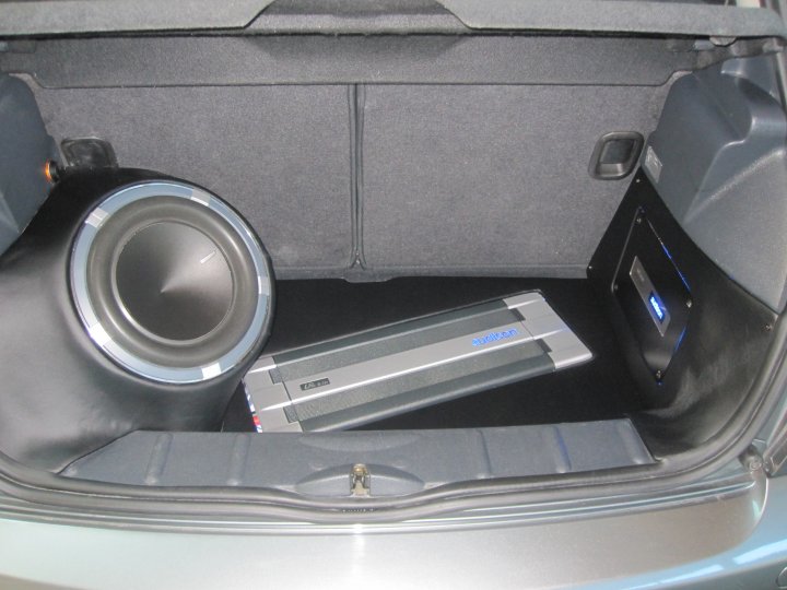

Ciao Biagio, l'idea dei woofer al posteriore sarebbe un ottima alternativa al sub nel baule che per forza di cose porterà via spazio. L'unica cosa è che se vuoi montarci uno o due sub bisognerebbe realizzare un volume di carico chiuso per mettere l'altoparlante nelle migliori condizioni possibili per dare il 100% e sarebbe un bel lavoro da fare sicuramente in vetroresina e/o legno. Sub in grado di suonare in aria libera di dimensioni così piccole sono rari se vuoi che riproduca fedelmente le frequenze di sua "competenza".
Riguardo all'ampli dietro il cruscotto te lo sconsiglierei in quanto potresti avere problemi di surriscaldamento ed inoltre potresti dover smontare mezza macchina! Se posso permettermi ti consiglierei un doppiofondo nel baule per l'ampli ed eventuali altre elettroniche che ti porterà via 6-7cm in altezza che non credo siano poi così tanti post-8-1120395252.gif
Tu la mia non l'hai vista finita, ti allego una foto per rendere l'idea, ovviamente il sub fai conto che non c'è...anche se io sono riuscito a mantenere un buon volume di carico per quello che ho montato new_01.gif
