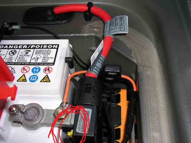

Promez Inviato 6 Marzo 2015 Segnala Condividi Inviato 6 Marzo 2015 Ragazzi mi servirebbe il cavo dell'airbag che si connette con i cavi della batteria. In teoria dovrebbe essere quello giallo "cerchiato" :lol2: in foto che per caso è questo? http://www.bmwetk.info/parts-catalog/prd/Mini/VT/P/R53/Cou/Cooper%20S/ECE/L/N/2004/05/48020/61/61_1597 Link al commento Condividi su altri siti Altre opzioni di condivisione...
