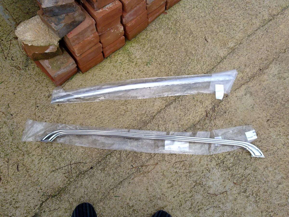

occorrente : cacciavite italiano -- panno doppio di cotone -- ed ovviamente i ricambi :)

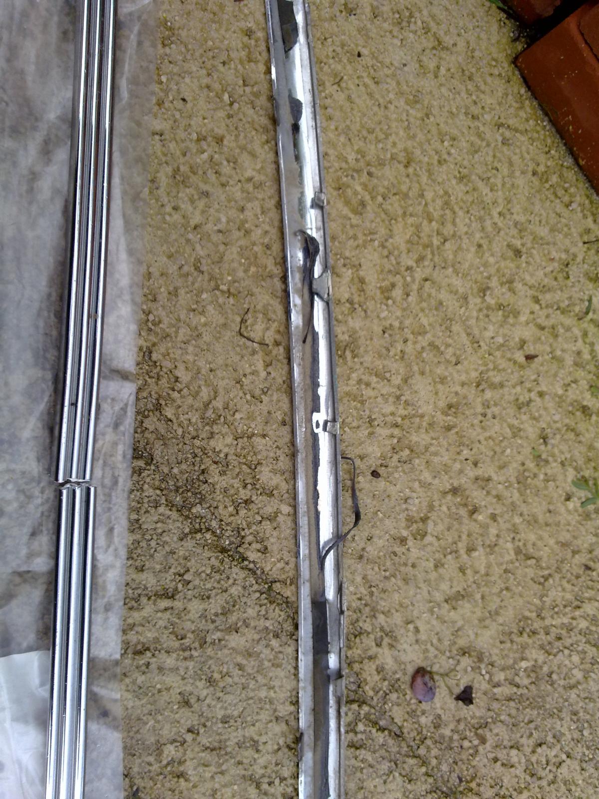

Per prima cosa dove staccare il listello cromato grande .. ossia quello che si trova nella parte piu bassa del paraurti ..per toglierlo basta munirsi di cacciavite italiano avvolto nel panno per sganciare i naselli che si trovano in esso ....vi consiglio di iniziare da un lato (dx o sx tanto è uguale) e andare sganciando i naselli uno per volta dal loro alloggio .. fate attenzione perche se flettete troppo vi si spezza facilmente in 2 parti .
Pulite il tutto è controllate che nn vi siano gancetti rotti dentro gli alloggi del paraurti .. perche quest'ultimi dovranno contenere i nuovi (ovviamente)...

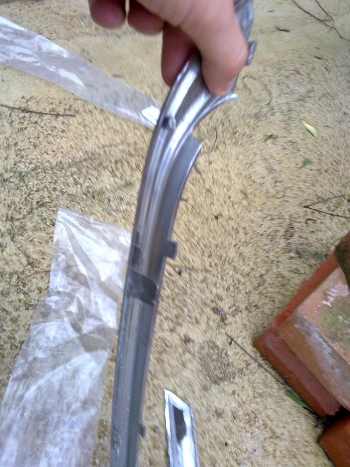

Fatto cio dovete andare a staccare il 2 listello cromato piu piccolo il quale è attaccato al paraurti tramite gancetti (molto meno resistenti dei primi) e un collante credo sia un forte bi-adesivo di colore scuro ...
aiutatevi sempre con il cacciavite lungo italiano avvolto in un telo senno graffiate il paraurti .
Ri-pulite il tutto con un panno perche troverete i residui del vecchio collante
Adesso prendete i ricambi :
prima agganciate il listello piccolo ( che troverete gia munito di nuovo collante) incastratelo per bene facendo attenzione che i gancetti siano dentro i loro alloggi .. sia superiori che inferiori ...
Dopo agganciate il listello grande inferiore andando da dx a sx o viceversa .. controllando sempre che i ganci siano entrati completamente altrimenti lo perderete x strada :)

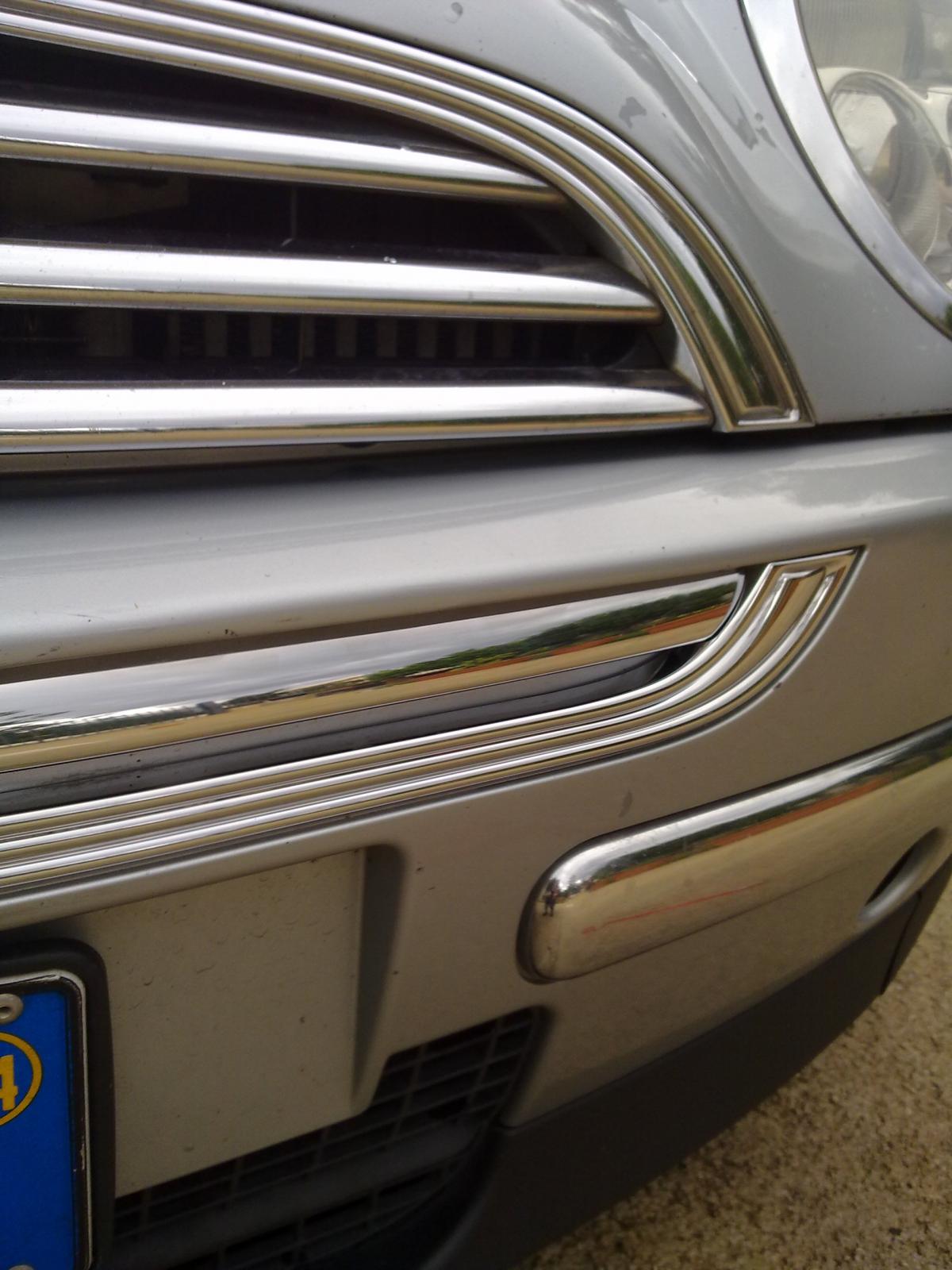

Sotto qualche foto del lavoro effettuato ...
Spero vi sia utile ..Buon lavoro a tutti ;)
