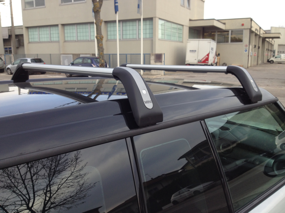

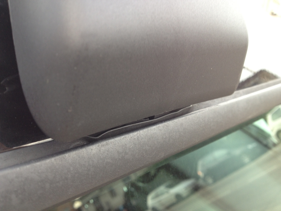

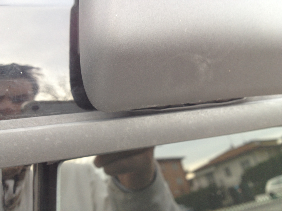

Magari potresti mettere qualche foto per vedere l'effetto che fa e farne una sui punti di attacco ;)
Dopo la faccio!!
post-7587-0-98963900-1354731886_thumb.jp
post-7587-0-18916100-1354731897_thumb.jp
post-7587-0-93242200-1354731911_thumb.jp
ragazzi eccovi le foto.. mi raccomando la barra deve entrare sotto al tetto e la guaina deve stare sopra sennò si rovina poi!!
:huh: ma poi la guaina non rimane deformata? Col freddo si seccherà sicuramente...mi fa strano vederla così!
Grazie cmq per le foto :)
In teoria quando la smonti c'è un pezzo di guaina da sostituire.. Comunque mi raccomando che non rimanga sotto!!
