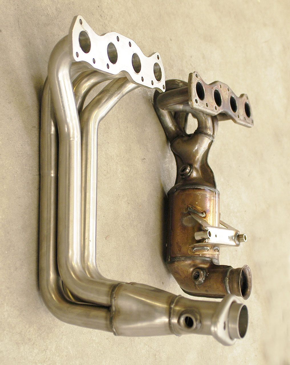

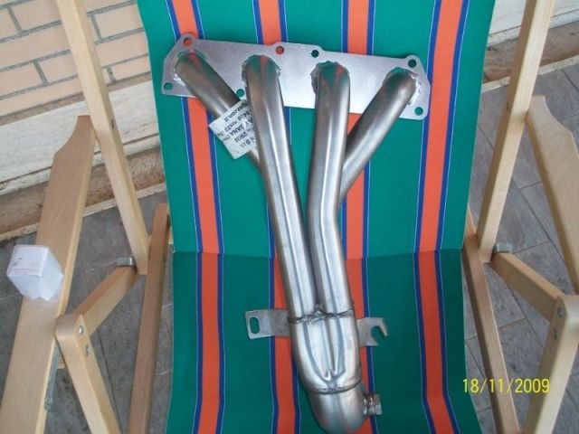

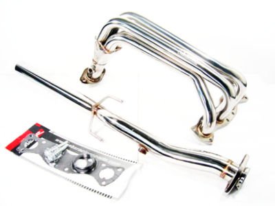

cooper r56...ho trovato 3 diverse varianti ma non so assolutamente quali prendere e nessuno sa consigliarmi..vi allego le foto con le specifiche...grazie a chiunque mi dia una mano...
post-4783-0-13435500-1358539082_thumb.jp questi sono i ragazzon 4-1
post-4783-0-46596700-1358539232_thumb.jp questi sono gli OBX/SS 4-1 messi accanto ai collettori originali,sono leggermente più lunghi dei ragazzon

ciao io metterei ragazzono o obx,uno per l'altro,è vero si sale di prezzo ma sei sicuro che hanno una ottima resa e non si rompono.quelli su e-bay li scarterei ... ricordati che vanno accompagnati a rimappa se no non senti la differenza o\e poco in cv . si cat ma se lo cambierai vai su un 200 celle, un 400 si avvicina molto allo stok a meno che non lo trovi artigianale o performante che resta più libero,EVITA no scat non sei regolare e perdi cavalli.
Io sconsiglio quelli di ebay! Ho sentito e visto dal mio preparatore che parecchi si sono crepati forte!
la mappa la puoi fare per incrementare i cv (di poco 7/10 in più)con la preparazione che farai,il DP invece non è quante celle ma quanto serio è.io ho sotto un100 celle del challenge ulteriormente modificato(non dirmi cosa):) pagato €800 ma mai spia accesa,catalizza bene con sonda lambda originale e perfettamente funzionante
ps:la centralina rileva le piccole differenze di preparazione che si fanno,collettori,filtro,v-power,scarichi ecc ecc e si adatta automaticamente per cui non è necessario rimappare fidati!
