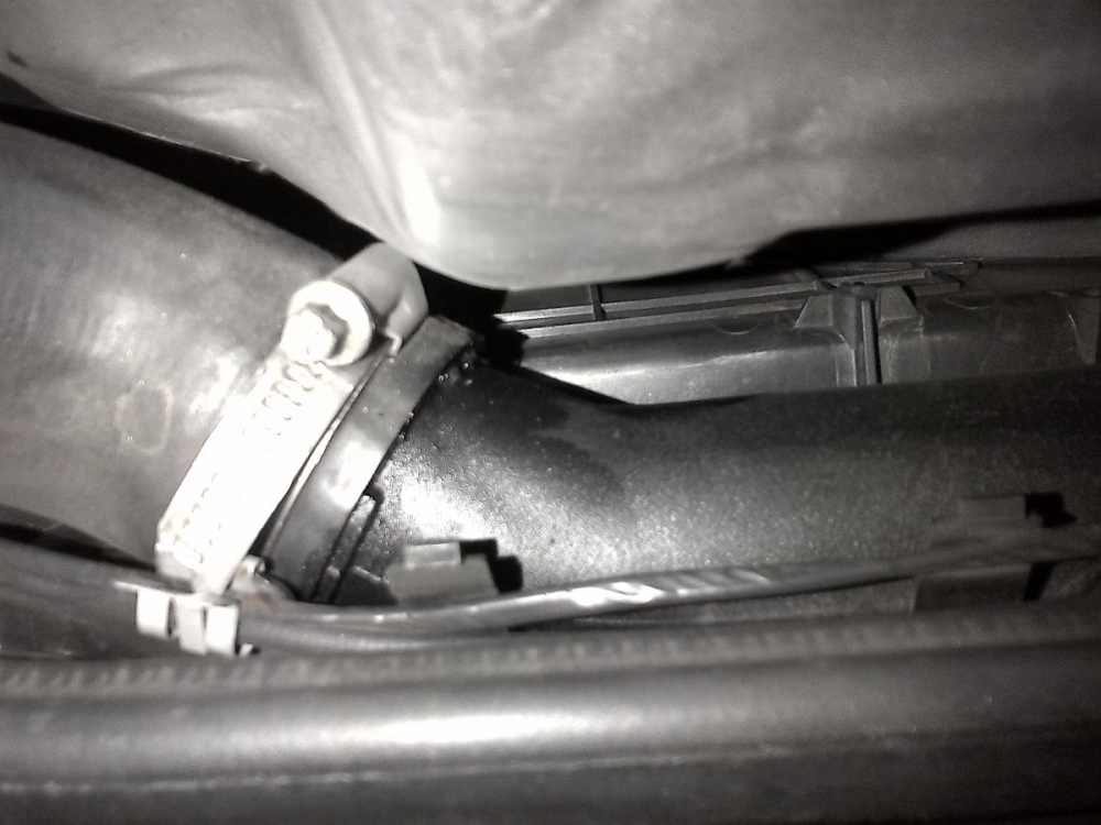

beltry84 Inviato 17 Febbraio 2013 Segnala Condividi Inviato 17 Febbraio 2013 (modificato) Oggi mi sono accorto di questa trasudazione.... viene dal tubo che collega la turbina a ??? boh... è una cooper d... qualche idea? Modificato 17 Febbraio 2013 da beltry84 Link al commento Condividi su altri siti Altre opzioni di condivisione...
silverboy Inviato 17 Febbraio 2013 Segnala Condividi Inviato 17 Febbraio 2013 ma cos'è olio! Link al commento Condividi su altri siti Altre opzioni di condivisione...
beltry84 Inviato 17 Febbraio 2013 Autore Segnala Condividi Inviato 17 Febbraio 2013 (modificato) non lo so!!! che ci fa l'olio li?? Modificato 17 Febbraio 2013 da beltry84 Link al commento Condividi su altri siti Altre opzioni di condivisione...
Mini deluso Inviato 17 Febbraio 2013 Segnala Condividi Inviato 17 Febbraio 2013 Hai dato troppo acceleratore per stare dietro a francesco a tolfa, dai niente di che, e un po' d' olio che fisiologicamente sta nelle tubazioni e viene spinto fuori dalla pressione più che normale, rimuovi il tubo sgrassa per bene le parti e serra tutto. Link al commento Condividi su altri siti Altre opzioni di condivisione...
Austin92 Inviato 17 Febbraio 2013 Segnala Condividi Inviato 17 Febbraio 2013 Avevo letto di un caso simile segnalato da altri proprietari di cooper D, a detta loro tutto regolare ! Link al commento Condividi su altri siti Altre opzioni di condivisione...
beltry84 Inviato 17 Febbraio 2013 Autore Segnala Condividi Inviato 17 Febbraio 2013 quindi devo da una pulitina e rimontare il tutto? non vorrei che si finisce di staccare... non mi è mai successo... e non mi spiego come mai dell'olio esce da li... ma che ci passa dentro?? Link al commento Condividi su altri siti Altre opzioni di condivisione...
Mini deluso Inviato 17 Febbraio 2013 Segnala Condividi Inviato 17 Febbraio 2013 quindi devo da una pulitina e rimontare il tutto? non vorrei che si finisce di staccare... non mi è mai successo... e non mi spiego come mai dell'olio esce da li... ma che ci passa dentro?? Link al commento Condividi su altri siti Altre opzioni di condivisione...
beltry84 Inviato 17 Febbraio 2013 Autore Segnala Condividi Inviato 17 Febbraio 2013 Aria in pressione, l'olio ci arriva dai vapori e dai rasamenti della turbina in minime quantità naturalmente ma ti ripeto e normalissimo, se smonti ic essendo parte più bassa, di olio ne togli quasi una tazzina da caffè, comune a tutte le auto sovralimentate, comunque fai come ti ho suggerito solo per evitare che per eccesso di pressione si possa sfilare. Link al commento Condividi su altri siti Altre opzioni di condivisione...

silverboy Inviato 18 Febbraio 2013 Segnala Condividi Inviato 18 Febbraio 2013 quoto se è olio prova solo a pulire e rimettere tubo e fascia, dovrebbero solo essere i vapori Link al commento Condividi su altri siti Altre opzioni di condivisione...
