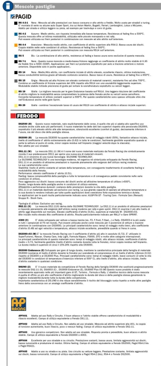

Volevo aprire questa discussione per fare un pò di chiarezza e luce per quanto riguarda le pastiglie, il tipo di mescola, dove procurarsele e infine pareri personali sulla tipologia di pastiglia.
I pareri devono essere provati, sensati e non al dick di dog solo per sentito dire.
in allegato, tabella fornita gentilmente da Alberto (alias AlbeYs) potete prenderle da lui le pastiglie
per carbotech invece, fate riferimento diretto al loro sito

La domanda e` la solita: pistizzi in modo PESANTE? Se no vai traaaaaa con le oem replacement (e assicurati di aver cambiato olio da meno di due anni come dici mini)
Io ho avuto Oem Mini, oem replacement brembo e le ferodo piu economiche (non ricordo la sigla).
Le ferodo erano decisamente molto dure, non che ci fosse qualcosa di male ma con dietro le oem era percepibilmente sbilanciata.
Le oem mini fenavano bene, ma e` bastato abusarne qualche volta che si sono come dire vetrificate e poi mi han fatto 500 km a fischiare.
Con su le Brembo sono arrivato a far bollire l olio dei freni e, a parte una notevole (ma molto racing xD) puzzetta non hanno dato problemi, a sensazione frenano piu delle originali ma e` passato tanto tempo e potrei sbagliarmi. L impressione e` che facciamo piu polvere nera ma magari e` semplicmente con un altra cera mi si attacca di piu che con le altre.
Le carbotech le trovi anche in Uk.
Tullio vai comunque tra con cose di qualità come oem o brembo, per quanto tu sia in collina le torture di una pistata fatta bene sono altra roba :-)
