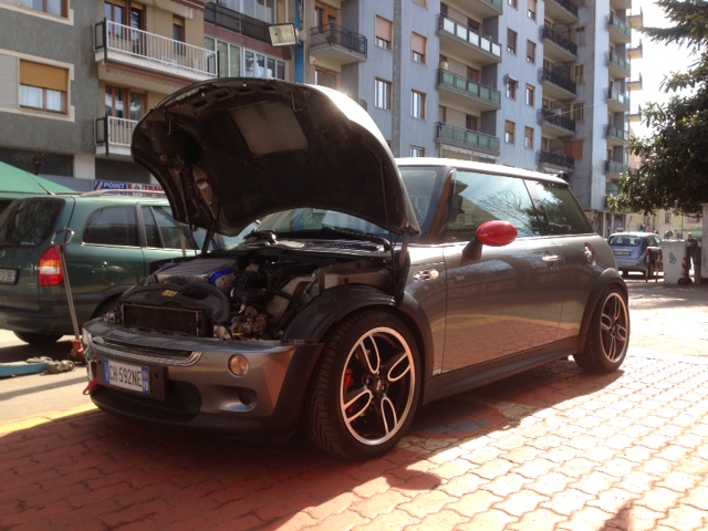

Ciao a tutti,
ripropongo l'argomento sperando che qualcuno abbia risolto perché nel post che ho trovato non c'e'  stato nessuno che abbia scritto di aver risolto il problema,
volevo segnalare una brutta vibrazione della mia cooper s  r53
Il tutto si verifica in accelerazione , finita l' accellerazione e viaggianddo costantemente  non si avverte più.
Sono sicuro che non e' un problema di equilibratura perché ho cerchi e gomme nuove e faccio il gommista
la macchina monta un assetto regolabile e la prima cosa che ho pensato e' un possibile problema sulla posizione di lavoro gei giunti o dei tripoidi
Qualche suggerimento?
Grazie a tutti
controlla le cuffie che coprono il complesso coppa/tripode se la cuffia e danneggiata potresti aver perso tutto il grasso interno e conseguentemente danneggiato il tripode con necessaria sostituzione del semiasse ( spero di no per te )
in bocca al lupo
