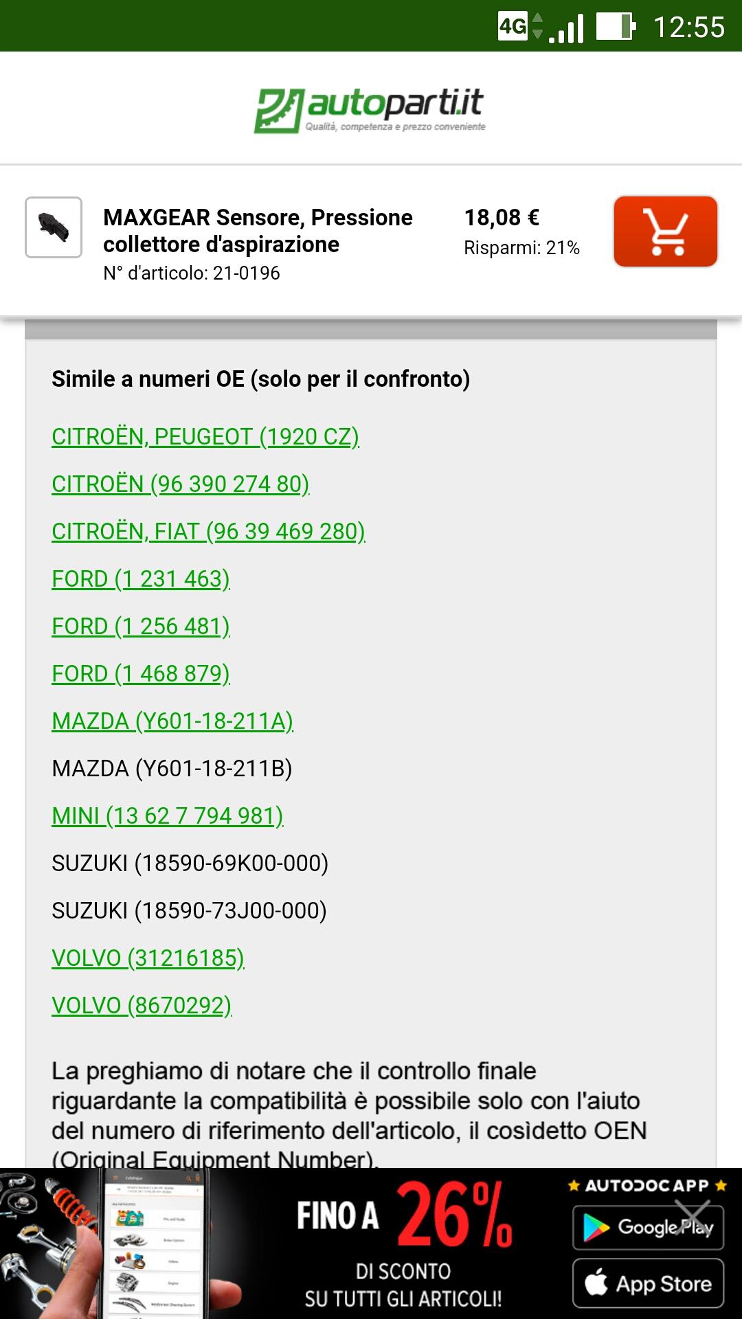

Ti allego foto di tutti i codici compatibili
ma quello in foto è un altro sensore giusto ?
Non so se la foto è proprio di quel sensore li.
