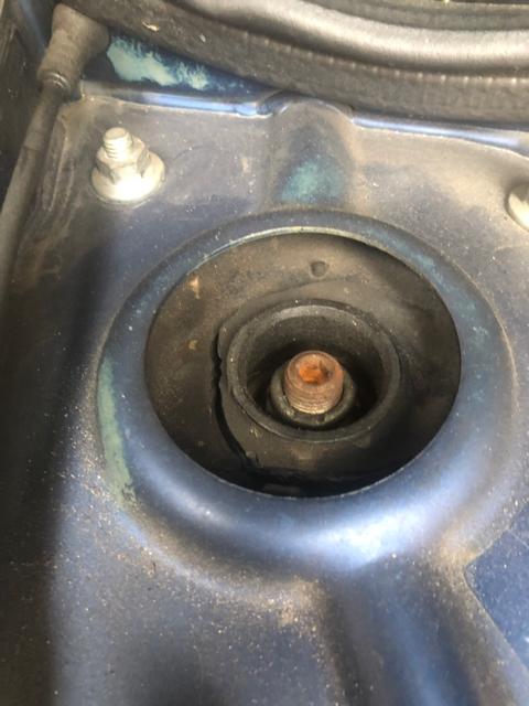

Ciao a tutti,

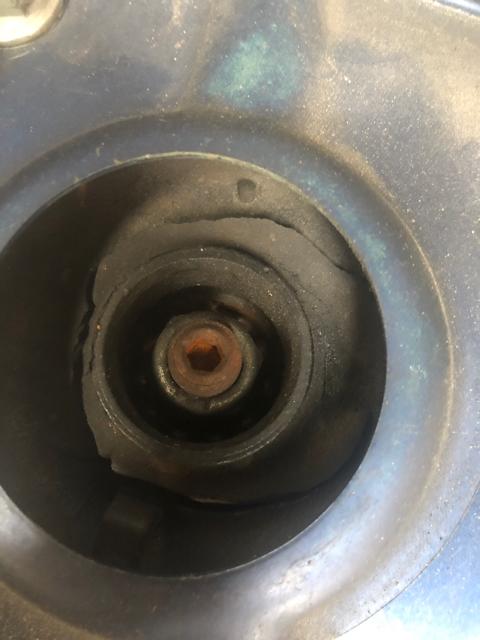

Ho notato oggi queste crepe sulla parte superiore della sospensione destra, mentre quella sinistra ha solo delle piccolissime crepe.
Riuscireste a dirmi di cosa si tratta e sopratutto cosa devo fare? Con relativo costo.
È il tampone superiore del ammortizzatore , ti conviene cambiarli entrambi , non costano molto circa un centinaio di euro... poi ci vuole il montaggio e dovendo smontare l’ammortizzatore direi anche la convergenza
Convergenza da verificare cambiando anche ammortizzatori e molle, immagino
