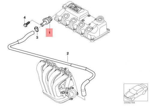

Comunque sembra che lo schema da te riprovato Austin92 sia relativo alla R50. Sulla mia R53 vite di fissaggio n°4 non c'è (vedi allegato). Io credo che la valvola PCV giusta sia questa:
https://rover.ebay.com/rover/0/0/0?mpre=https%3A%2F%2Fwww.ebay.co.uk%2Fulk%2Fitm%2F173416568166
Giusto?
Dovrebbe essere "autoserrante" quindi  dovrei solo svitare quella vecchia e sostituirla con quella nuova, senza bisogno di aprire il vano punterie. O sbaglio?
Grazie!
Si è vero, credo dipenda anche dall'anno di produzione. Ad esempio in questa r53 del video la valvola pcv è dotata di vite di fissaggio.
Ad ogni modo si può sostituire senza rimuovere il coperchio punterie.
