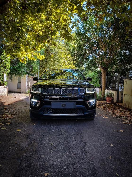

Ti allego la foto della Compass per farti capire il risultato finale dopo svariati test da quel sito durati circa UN ANNO!!! Bada, se ti fai un giretto, noterai che le Compass montano tutte le alogene (le stesse della Fiat Panda ahah! 🤣🤣🤣🤣) e hai voglia a dire come cambia la storia... 😄

Alla fine ho optato per i led di Ledmania. Altra storia. Non acciecano e mantengono una temperatura sui 5500k.
Ovviamente mi danno errore al check iniziale e solo via OBD ho risolto parzialmente il problema, cioè l'errore sparisce non appena metto le diurne o si avviano da sole. Potrei rimuovere il check iniziale, ma ritengo sia una pessima scelta.
Ho speso all'incirca €40 (arrivano in due giorni), ma dopo averne provati non so quanti di modelli, questi restano secondo me tra i migliori in assoluto e hanno comunque una garanzia. I miei sono destinati alla Jeep Compass (c'è una variante solo per il discorso di incastro ), ma vanno ugualmente bene. Ad ogni modo nella loro pagina su facebook per qualunque problema l'assistenza è immediata (agosto a parte).
