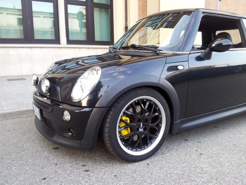

Grazie mille ragazzi!!! I vostri complimenti sono sempre i piu graditi!!
@Luka: anch io non li sopportavo piu tutti arrugginiti, erano inguardabili! Poi col cerchio nero ci vuole anche il mozzo nero.
Link al commento
Grazie mille ragazzuoli!!!
@Umek: vai vai falle falle!! Non te ne pentirai.. :oleeeeee:
@Austin92: si si e plug&play, deve essere pero completo di pinze, porta pinze, dischi, paste e tubi..
In pratica sarebbe il works delle R53..
Link al commento
Non è proprio l'impianto works 53, cambia una piccola cosa che non ricordo cosa
Si si il pompante, ma il disco e lo stesso e la pinza e uguale tranne per il pompante..
Link al commento
Monti le sole molle o un kit completo.
Monto le molle H&R su gli ammo della S fatti ritarare..
L'impianto è uno spettacolo, piu avanti mettero i tubi in treccia se mi gira anche se sinceramente non ne ho la necessità..
Link al commento
quindi con i freni la frenata e migliorata molto come potenza e spazi d' arresto,come ti trovi con gli ammo ritarati e da chi gli hai fatti fare.
Si si non c'è paragone con quelli originali della serie R50/R53. Per ora con questa configurazione mi trovo bene, non ho grosse esigenze di pista. Li ho fatti fare da un signore che di lavoro revisiona gli ammortizzatori e quasi tutti i meccanici della mia zona si rivolgono a lui.
