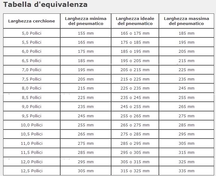

Tabella pneumatico/canale Condividi https://www.megamini.it/forum/gallery/image/14556-tabella-pneumaticocanale/ Share on X Condividi su Facebook {lang="reddit_text" Condividi via email Condividi su Pinterest Altre opzioni di condivisione... Seguaci
aik Utente forum Inviato 16 Maggio 201412 anni Author stats Ti lovvo è una vita che lo volevo sapere!
Albert clubman soho Utente forum Inviato 16 Maggio 201412 anni Author stats Diciamo che questi numeri sono fatti per la massima sicurezza!! Però un canale 8 lo puoi montare poi dipende anche da gomma a gomma.. C'è chi fa più pancia e chi meno! Comunque grazie aik ricambio l'amore ❤
Austin92 Socio 2015 Inviato 16 Maggio 201412 anni Author stats Alcuni montano le 205 sul canale 5.5 dei cerchi da 15 !
Austin92 Socio 2015 Inviato 16 Maggio 201412 anni Author stats Mini R50, negli Usa soprattutto dato che li non hanno problemi di omologazione. Che pazzi !
