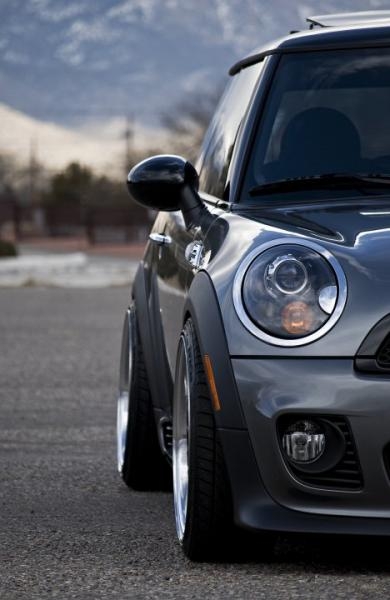

scusate l'gnoranza ma per un effetto del genere...bisogna comprare sia cherchi che copertoni vero???
ci vuole un cerchio con un canale abbastanza largo...
considera che i 18" originali hanno un canale da 7 pollici mentre questi probabilmente saranno 8 8,5...la gomma sarà un 205 e su uncerchio da 8,5 pollici di canale ci va bella spianata..
205 di gomma sono 20,5 cm su un canale da 8,5 che equivale a 21,5 cm...
praticamente il cerchio è più largo della gomma!
