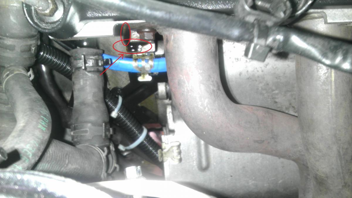

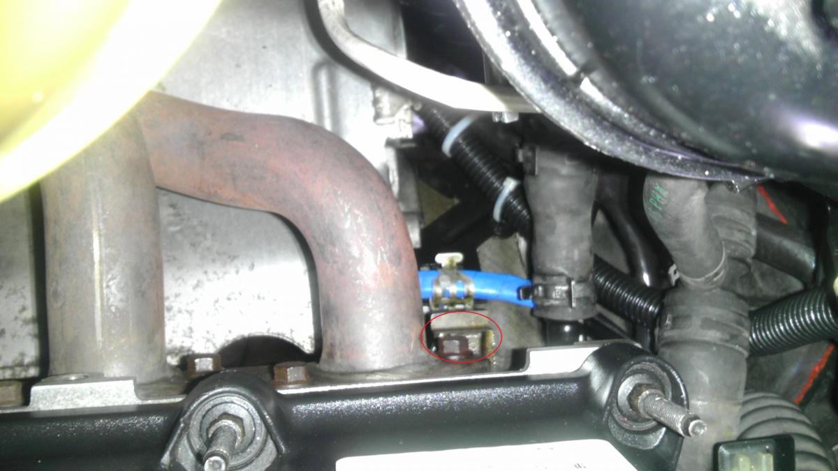

Ho appena smontato la guarnizione delle luci di scarico e posso confermato la mia presupposizione...in rettifica mi hanno montato male come minimo un gommino...per ora do come incriminato il gommino della valvola di scarico sopra al quarto pistone...la guarnizione e' imbevuta d olio tutt intorno al foro per lo scarico n 4...se in parte mi rende felice l aver determinato la causa dall altra parte non so se riusciro a effettuare la riparazione senza dover smontare la testata (un altra volta)...la maledizione delle rettifica scassacaxxi mi perseguita...a Ladispoli quando ero ancora in Italia mi hanno fatto il regalo dei due paraoli motore montati male...stavolta e andada un p meglio...ci vorrebbe una bestemmia...ma so che non gioverebbe al lavoro che devo terminare sulla mia mini...forza, determinazione e tanta tanta pazienza...chi fa da se fa per mille!- Perdita olio in corrispondenza di un collettore di scarico, fumo bianco
Ciao a tutti, come qualcuno forse si ricordera quest inverno ho rigenerato il motore della mia mini cooper s r53...il lavoro piu delicato fra tutti e' stato quello per il rifacimento della testata. Qui la foto del lavoro che mi e' stato fatto: /index.php?/gallery/image/14147-img-20140219-211822/">http://www.megamini.it/forum/index.php?/gallery/image/14147-img-20140219-211822/ Da qualche settimana sto completando alcune piccole migliorie alla bestiola nel frattempo pero mi sono permesso di metterla in moto...il motore gira bene, la messa in fase e' riuscita pero ho una perdita d olio con un po di fumo bianco dal quarto collettore di scarico per i primi 30 secondi dall accensione. E' una brutta risposta questa da parte della macchina e io sto gia sudando al solo pensiero di dover ritirare fuori l intero motore. Ho controllato svariate volte la guarnizioni copri punterie (l ho perfino sostituita con una nuova) nella speranza che fosse questa a perdere olio...non era la guarnizioni copri punterie purtroppo...l olio esce ancora. Per farvi capire da dove questo esca vi allego delle foto, con la superficie del monoblocco sotto al quarto collettore pulita e poi imbevatu d olio. Non penso sia la guarnizione della testata...e' nuova e stretta a regola d' arte...inoltre questa non provoca perdita d'olio, semmai provoca l' ebollizione del liquido di raffreddamento (che oltretutto ancora non c'e') Secondo voi possono essere le guarnizioni degli steli delle valvole, magari in rettifica hanno fatto un lavoro fatto male...ma anche se fosse come fa l'olio a fare quel giro? Che esca per mezzo della luce di scarico a contatto con il quarto collettore per poi infilarsi tra l attaccatura del monoblocco e della testata? Chiedo aiuto, veramente! ...se cosi fosse dovrei mettermi io a fare il lavoro che in rettifica mi e stato fatto male. Vi allego le foto e ringrazio chiunque mi posso confermare la mia teoria e darmi una mano con questo grattacapo...grazie e ciao a tutti ancora.- Scelta ASSETTO REGOLABILE
