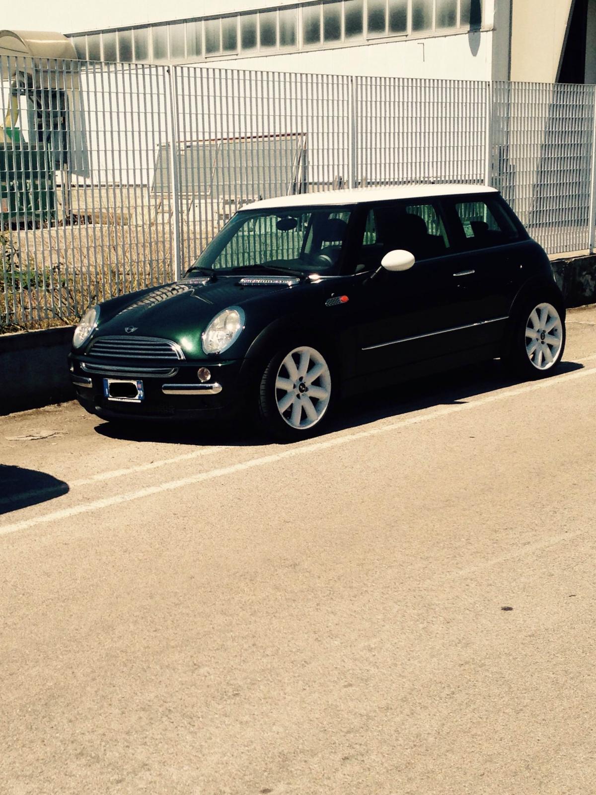

    Buona sera a tutti!! sono da poco entrato in possesso di una Mini Cooper 1600cc del 2002 (quindi presumo un r50) a benzina con impianto a gas (aimè). L'auto apparentemente si presenta in buono stato (considerando i 13 anni),è passata una settimana ed ho notato che perde acqua,molta acqua..beve più di un cammello.. In BMW mi hanno detto che c'è una perdita nella flangia del termostato e che vanno sostituiti entrambi. Mi sono recato di corsa dal ricambista (dato i prezzi assurdi della BMW) Il primo problema è che da catalogo (per l'anno il motore e il modello)ci sono due tipi diversi di flangie,e ne io ne lui siamo riusciti a capire quale sia il modello esatto. Mi ha consigliato di trovare il codice,è per caso quello che si trova sopra il tappo?nero con un adesivo giallo per intenderci. Potete aiutarmi? L'auto percorre circa 100km al giorno quindi per il momento devo rabboccare acqua in continuazione Alla concessionaria mi hanno sconsigliato di mettere il paraflù tanto lo perderebbe dopo pochi Km. Posso aggiungere acqua a motore caldo? Perdonate la mia ignoranza inoltre,sapreste consigliarmi un buon sito serio ed affidabile di ricambi? Spero in una risposta,e ancora di più spero di non essere off topic :) Confido in qualche buon anime che possa aiutarmi Grazie ecco la bestiolina si chiama Auedrey :D
