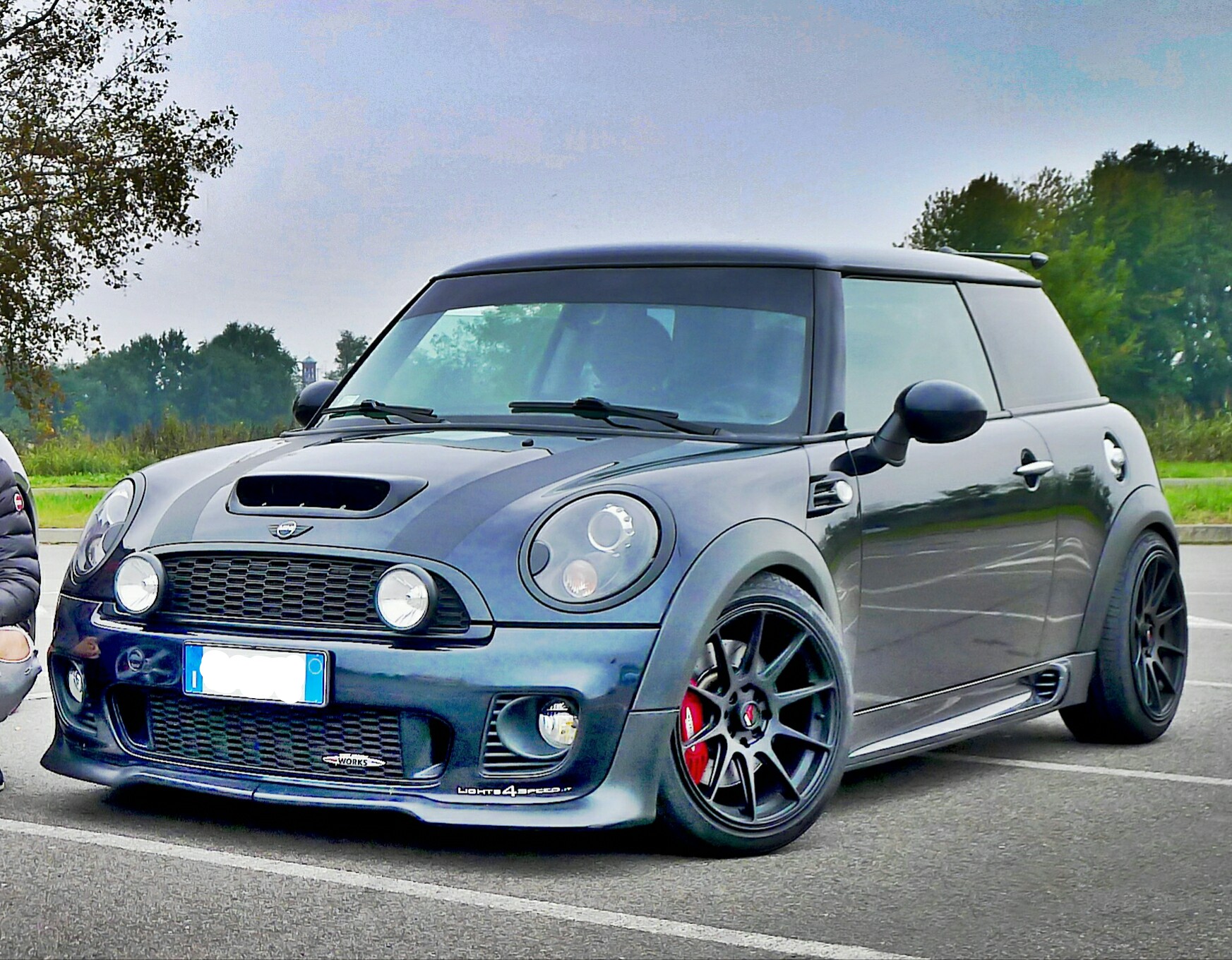

  6. Ghidjcw ha pubblicato una discussione in New megaMINI DRIVERS
    Ciao a tutti sono Matteo da Milano Acquistato da qualche mese una Jhon Cooper Works r56 del 2007 Allego qua sotto una foto, per quanto riguarda i problemi riscontrati se non troverò niente apriro' nuove discussioni. A voi i pareri sul mezzo
