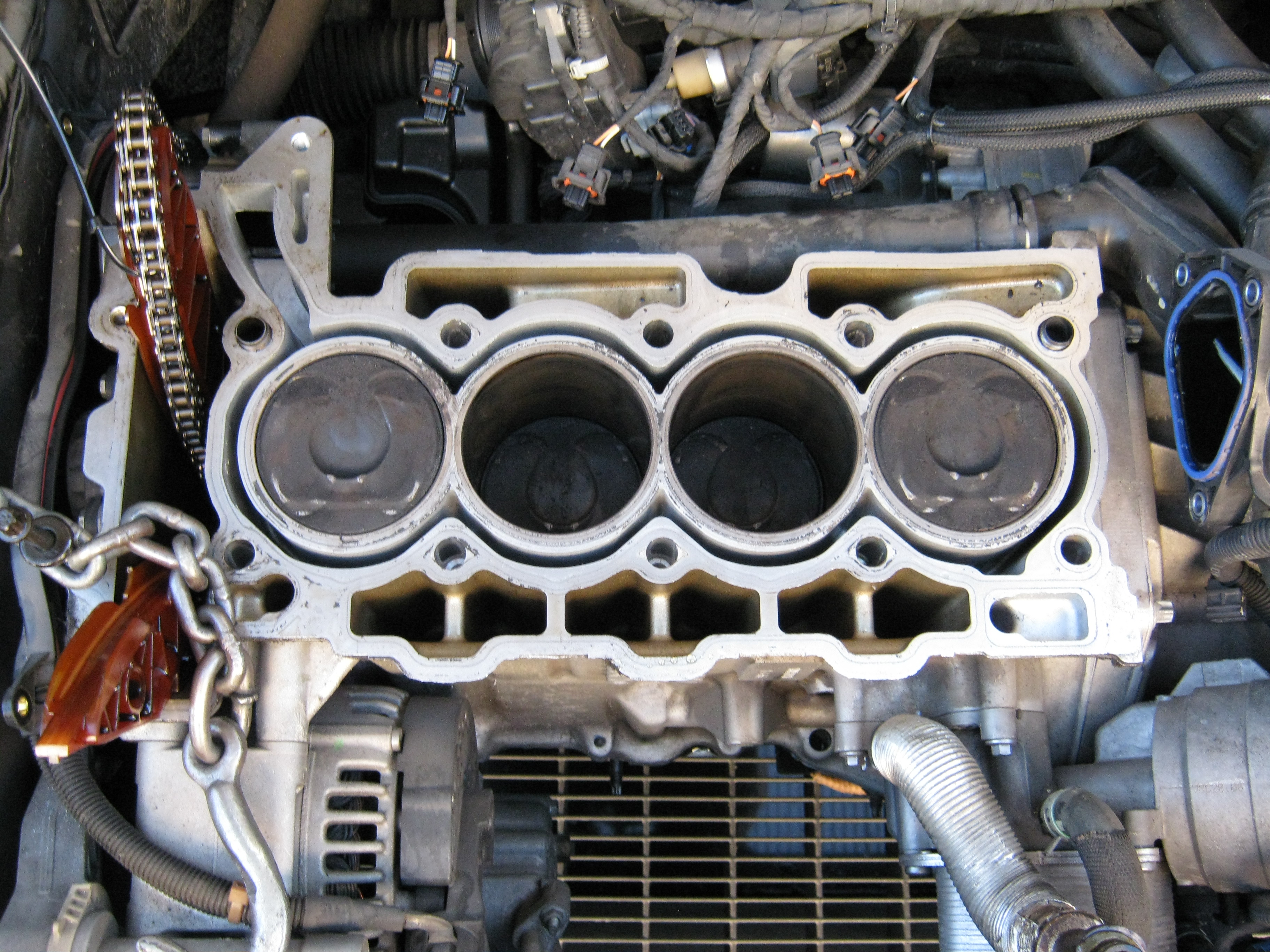

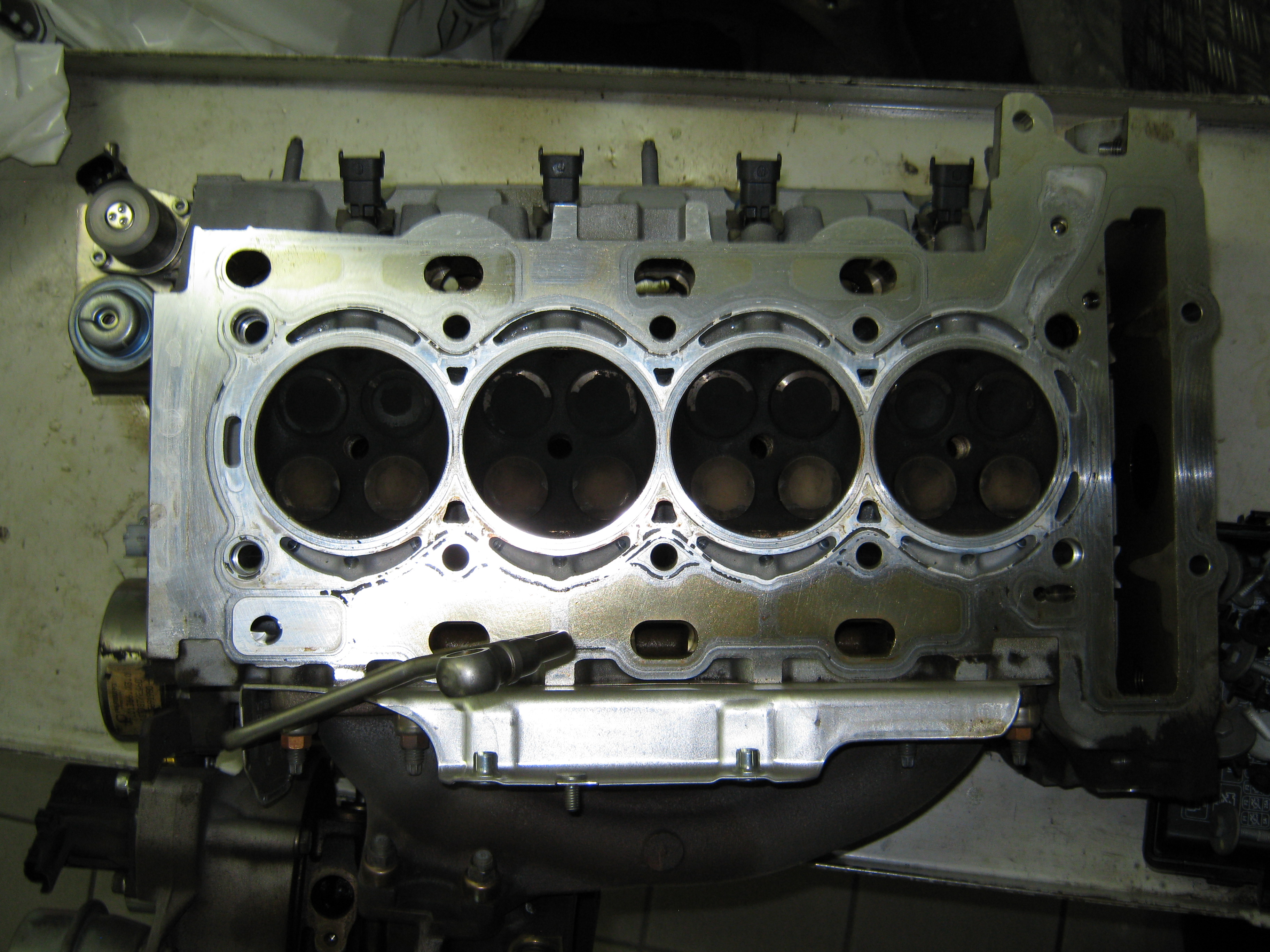

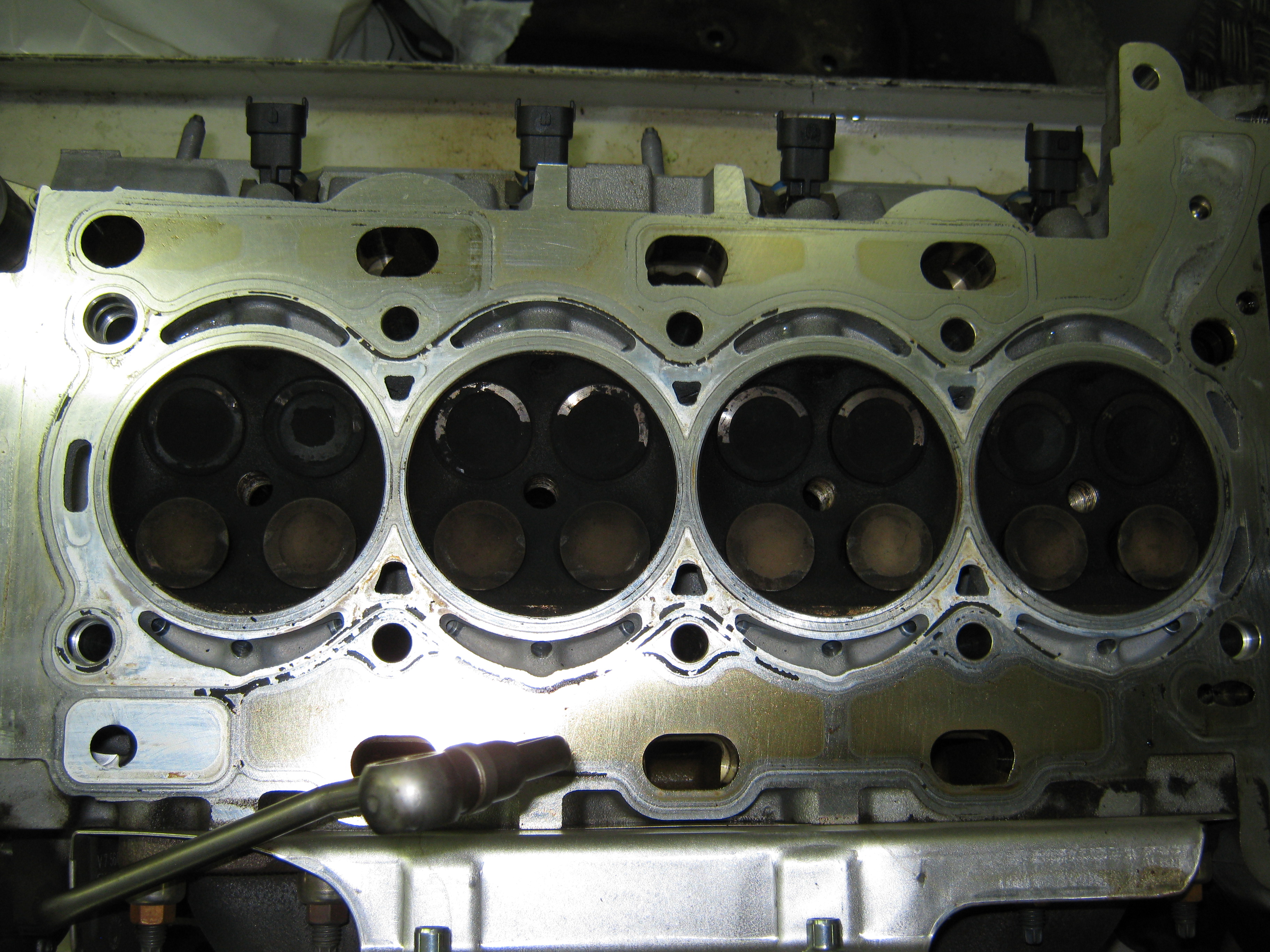

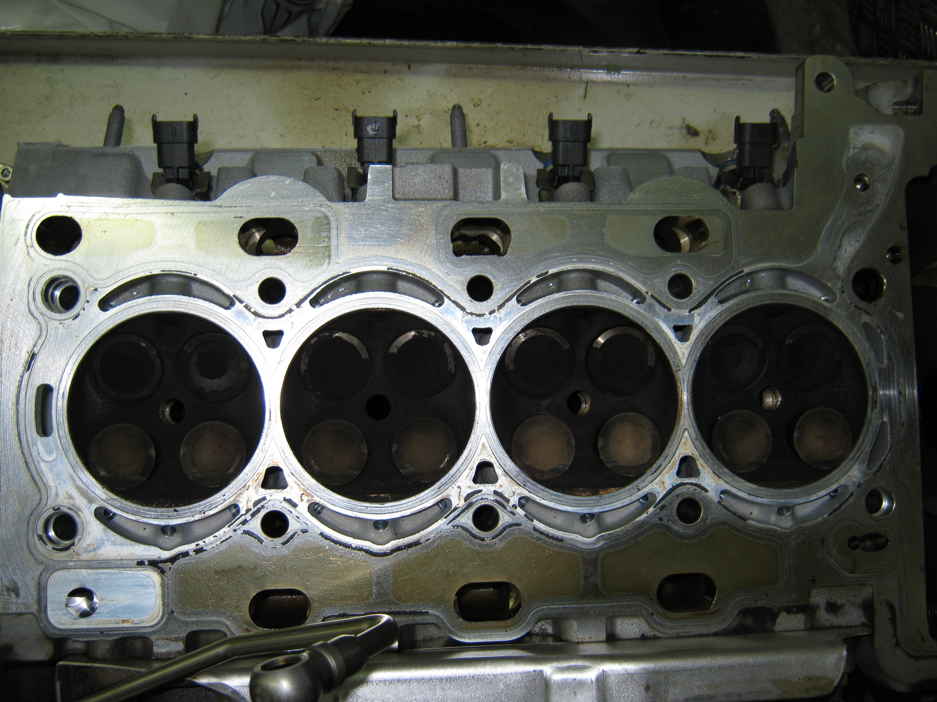

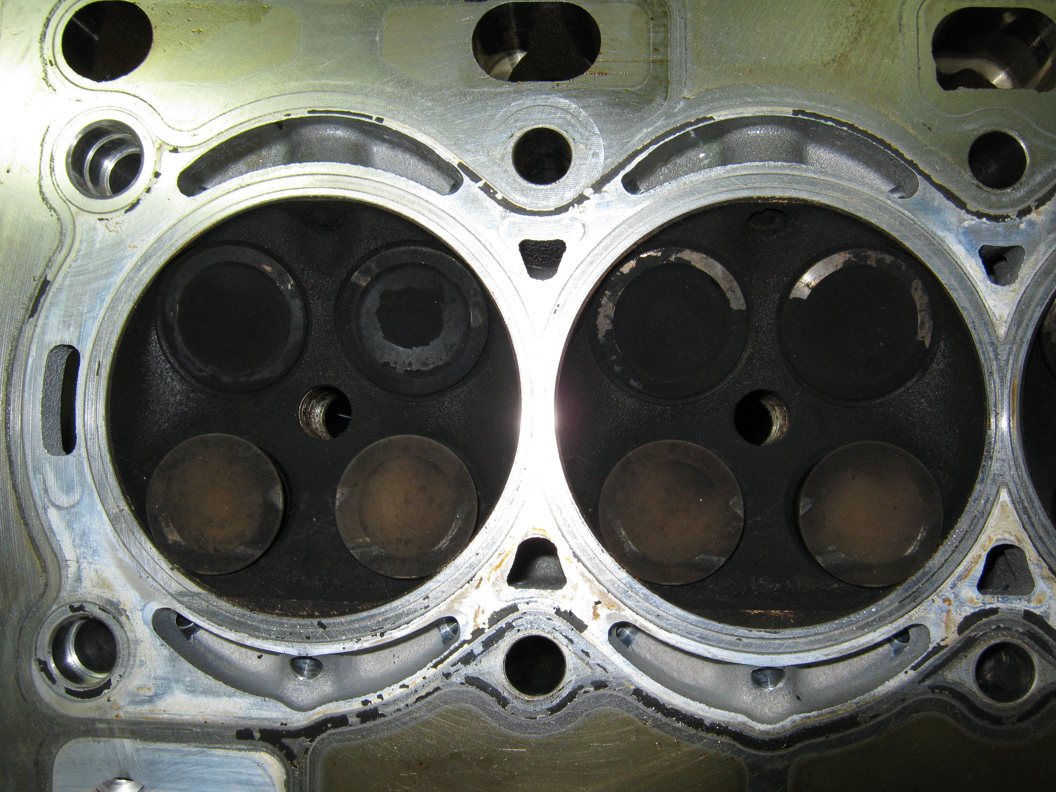

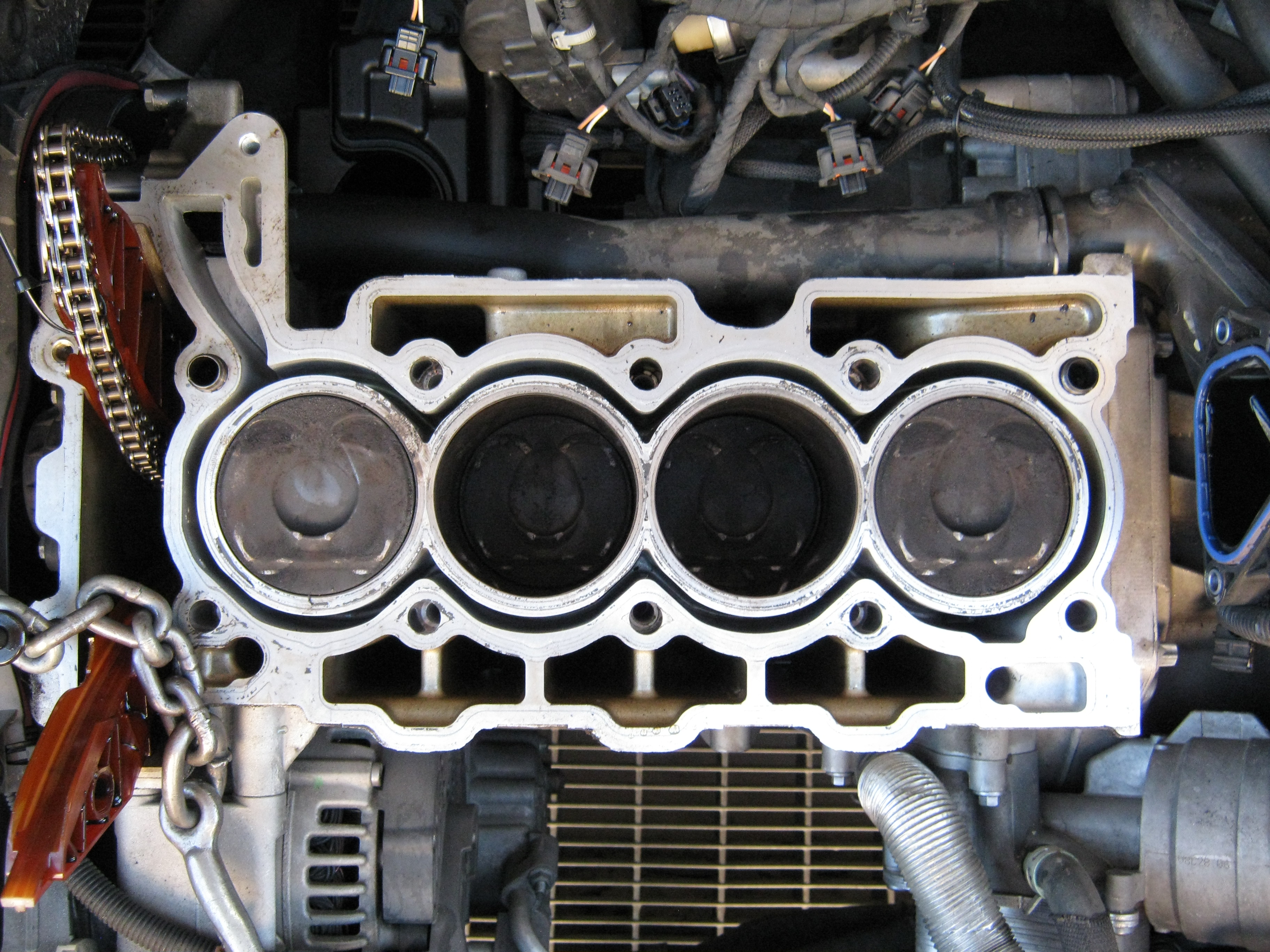

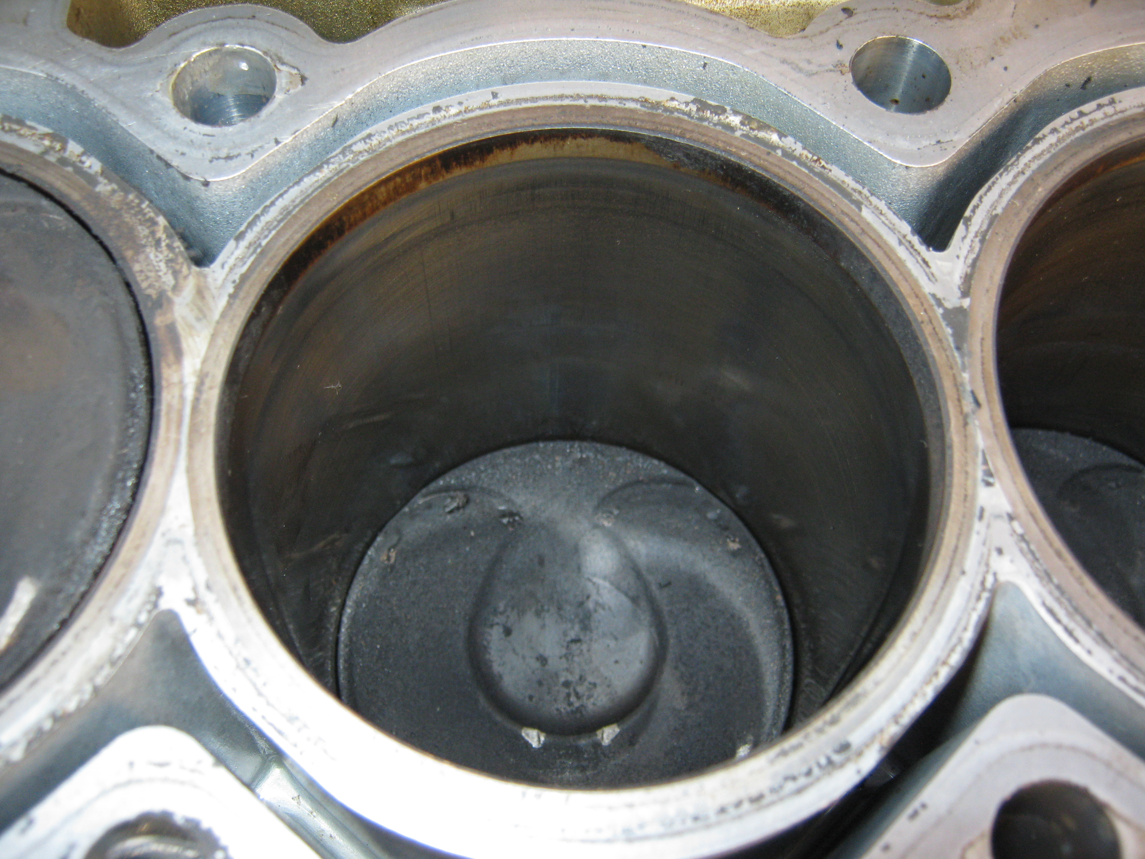

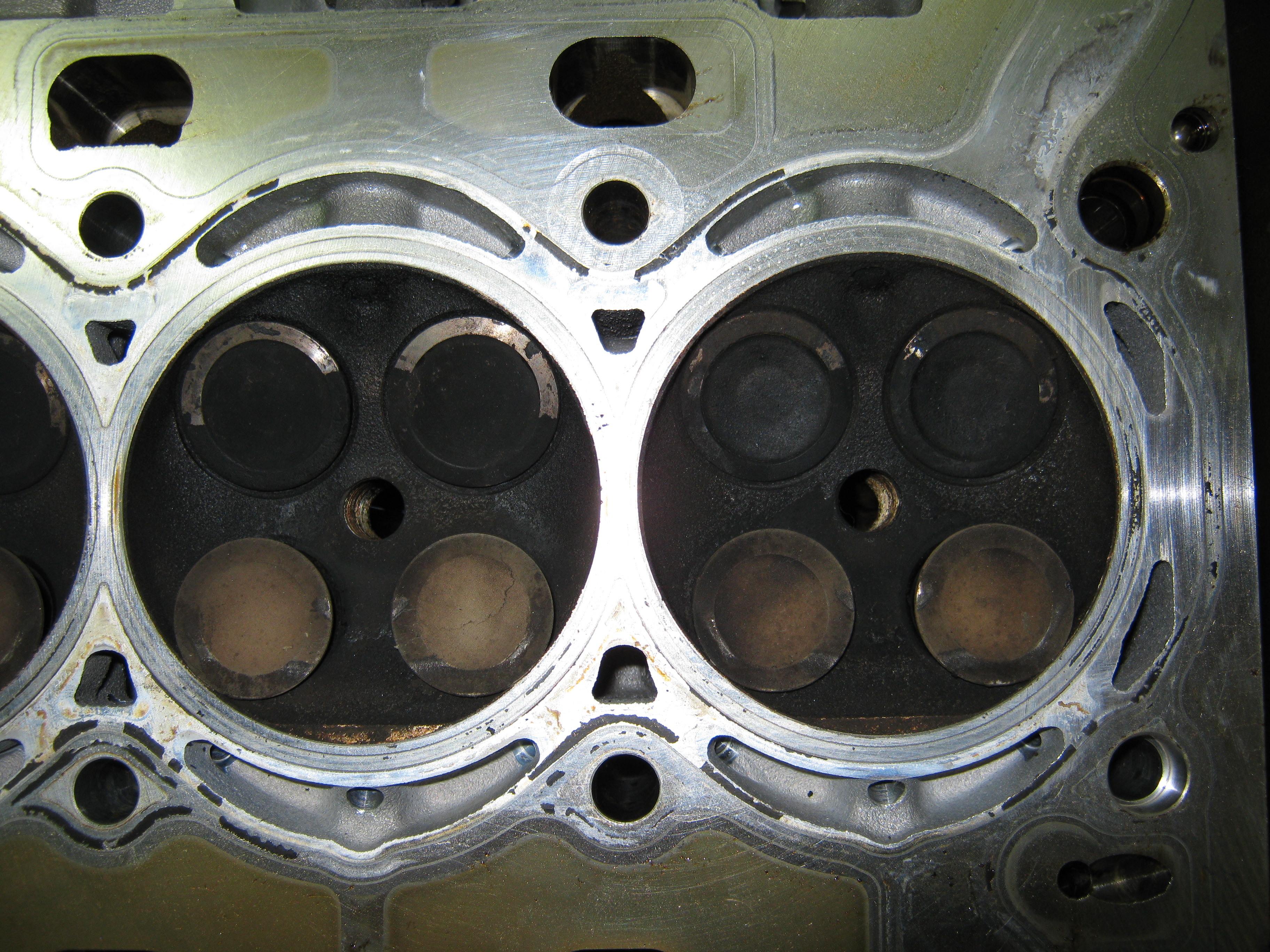

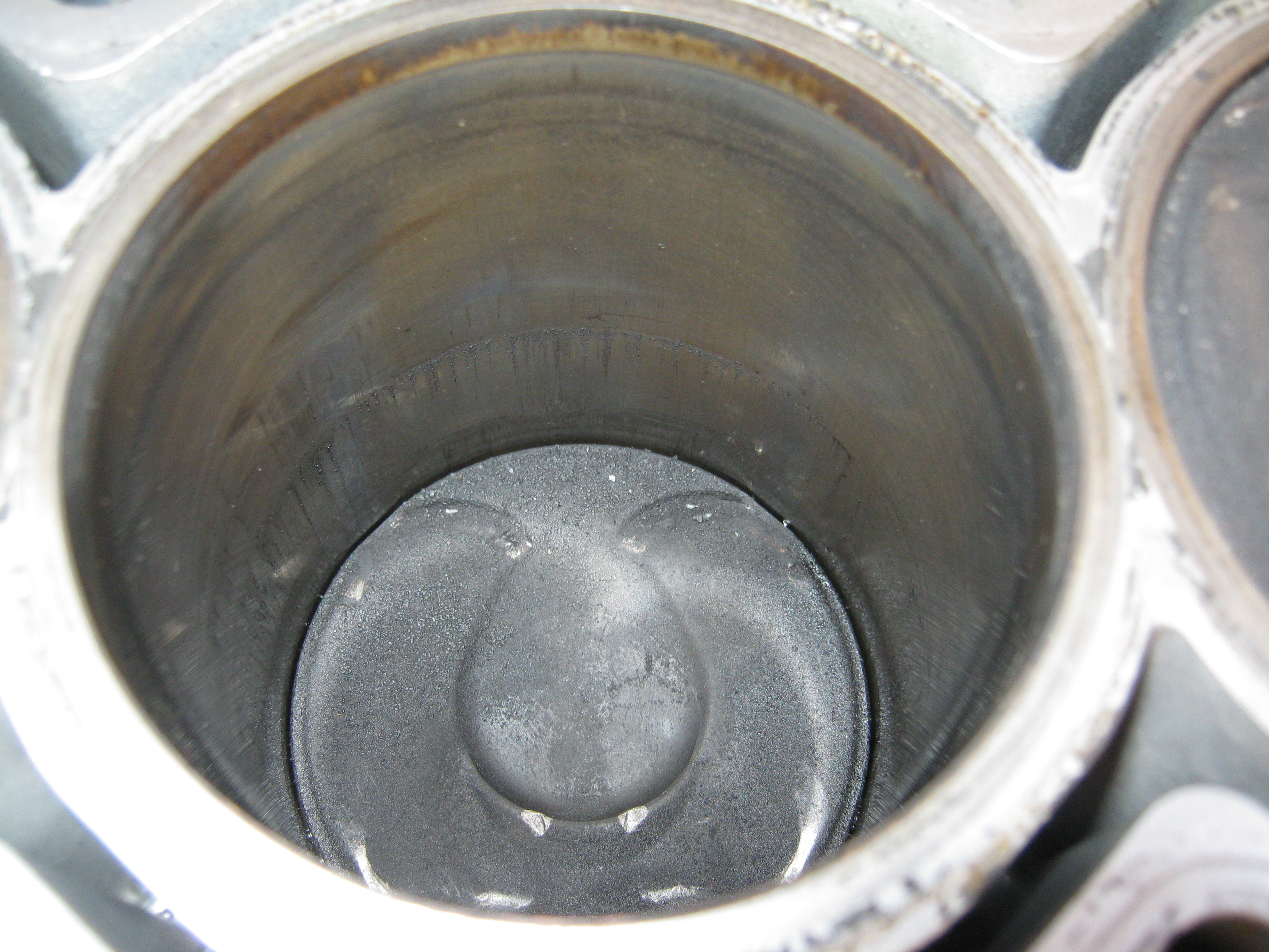

  2. si infatti! ;) comunque ecco gli aggiornamenti..farò un racconto cronologico con relative foto (purtroppo credo di non averle fatte troppo bene) parlo con il capo officina bmw, chiedendogli di poter fare le foto e di darmi indicazioni più precise riguardo al danno (in particolare lo stato dei pistoni), e se non è proprio possibile una riparazione mi dice che loro non fanno riparazioni parziali, anche perché non potrebbero dare garanzie, e poi che tutte le valvole si sono piegate e che si nota una certa usura dei pistoni vado a vedere il motore con un altro meccanico perché lui stava uscendo per un collaudo, e questo qui (assolutamente estraneo ai fatti) mi fa notare quello che un occhio inesperto non può comprendere. In particolare: tutti i pistoni sono segnati dalle valvole uno dei due cilindri visionabili (gli altri 2 erano coperti dai pistoni) presenta qualche riga (da come lo diceva non sembrava però qualcosa di molto serio) toccando il primo pistone a destra mi dice: questo gioco non dovrebbe farlo (io purtroppo non so quantificare se sia normale o meno, ma alla mia mano inesperta sembrava saldo) Dopodiché mi porta a vedere la testata, dove mi fa notare che tutte le valvole si sono piegate, e quelle in basso (nella foto) sono andate anche a toccare la parte di ferro circolare. Il tutto senza darmi alcun tipo di giudizio, visto che come ho già detto non sapeva nulla di questa storia. Vado via e faccio un salto dal meccanico di scooter dell'altra volta e gli faccio vedere le foto: dopo averle viste, mi dice subito che era come immaginava, e cioè che: basta sistemare le valvole (sedi cazzi e mazzi) eventualmente la testata i segni delle valvole sui pistoni non creano problemi le righe (dalla foto non si vede bene credo) è roba da poco conto...o almeno il senso era quello Vado da un altro meccanico molto gentile qui vicino casa a cui avevo chiesto un parere, e tra le tante cose me ne ha detta una che già avevo sentito e che mi spaventa un po'. Praticamente lui dice che dalle foto non puoi ovviamente capire tutto: per quanto "lievi", i colpi ai pistoni potrebbero aver piegato leggermente le bielle.. Il problema è che per capirlo devi smontare quasi tutto il motore, e a quel punto davvero comincia a diventare un casino..senza contare che se poi si sono realmente piegate, andrei a spendere quasi come un motore nuovo. Ora da quello che ho capito IN GENERE quello succede quando rompi la catena ad alte velocità, ma a 30-40 all'ora è molto improbabile. Ecco...improbabile e non impossibile, quindi adesso i miei dubbi si sono riversati su questo fatto. Nei prossimi giorni proverò a parlare con chi mi farebbe il lavoro, nel frattempo se avete qualche suggerimento o parere....accetto volentieri!

  11. si non fa una piega quello che dici.. i miei dubbi derivano anche da quello che ho letto un po' su internet, e in particolare che i nuovi motori non sono proprio facili ed economici da riparare più che altro immaginati le paranoie che mi vengono nel leggere di alcune persone che hanno avuto problemi con le rettifiche, per colpa di componenti con difetti di millimetri: ecco io forse non conosco bene la difficoltà e la rischiosità di una rettifica X Andrea: grazie mille anche a te per i tuoi contributi :) Su quello che hai scritto ho però qualche dubbio.. A quei 4000 dovrei aggiungere una spedizione, o il furgone per andarlo a prendere, e poi ovviamente la manodopera per farlo montare...praticamente spendo una cifra simile e non so quanto mi convenga E comunque forse ho bisogno di un paio di delucidazioni: Ma la distribuzione non dovrebbe far parte del motore? (no perché nel preventivo della Bmw nemmeno è menzionata) E poi quello che mi hai linkato è un motore revisionato: ma c'è differenza con uno rigenerato (che da quello che ho capito è un motore nuovo in sostanza)? O è un sinonimo?
  12. jho intanto grazie ancora per la tua disponibilità, della quale approfitto perché sono completamente ignorante in materia.. per quello che mi hai scritto, ti fornisco altre informazioni la testata è stata aperta, e per farlo mi è stata anche chiesta l'autorizzazione con tanto di compenso: 300 euro (credo che quello sia il prezzo che chiedono per farti comunque un preventivo totale) foto non ne ho fatte, ma ovviamente non è un problema il preventivo comprende sostanzialmente solo il costo del motore e la manodopera (850+iva), più cazzatine varie ribadisco poi la mia totale ignoranza in ambito di motori, nel senso che non sono in grado di fare alcuna valutazione tecnica (se vedessi un motore aperto non saprei mai dire se è perfetto o da buttare) fatta questa premessa capisci come sono in una posizione di debolezza, nella quale la mia unica difesa è quella di sentire più campane, ma anche in questo caso mi trovo in difficoltà perché parliamo di una macchina e non di una radiolina che posso portare in tasca a destra e sinistra (non penso che mi basterebbe far vedere 2-3 foto ad un meccanico per farmi dare un parere preciso) doverla spostare mi comporta il chiamare un carro attrezzi, ma soprattutto un meccanico di fiducia che non ho In riferimento a questo mi chiedo anche cosa succede se porto via la macchina da loro. Non c'è il pericolo che li faccio innervosire al punto che poi magari si rifiutano di riprenderla, ma soprattutto di farmi quel tipo di sconto? (non credo proprio eh...però non lo so, un filo di paranoia credo sia normale visto che parliamo di migliaia di euro) in realtà proprio pochi minuti fa ho avuto una buona notizia, e cioè che ho un amico che è amico di un responsabile di un'altra officina autorizzata bmw qui a Roma, il che risolve in parte i problemi di cui ho parlato sopra, perché a quel punto spero di poterla portare a loro ma il vero dubbio che ho si racchiude in queste domande: chi mi dice se il motore può essere rettificato? un meccanico ok chi mi dice come viene il lavoro? sempre il meccanico, che ovviamente mi dirà "BENE!"....a io non so quanto sia facile fare una rettifica su un motore che ha subito danni importanti ad esempio un ragazzo mi ha detto che se realmente sono state piegate una decina di valvole, a quel punto non ha senso una rettifica e conviene cambiare il motore e poi tutto il lavoro fatto a regola d'arte quanto mi viene a costare? 3000 euro magari....e magari senza una garanzia e se è così che faccio? non mi sto fasciando la testa prima di rompermela, è che non essendo esperto non so davvero come muovermi e quali decisioni prendere ed è anche per questo che sono qui
  13. jho purtroppo come hai capito è una di quella classiche situazioni borderline dove la decisione da prendere è davvero difficile.. intanto il motore non l'ho visto, mi è stato solo detto che sono state piegate tutte le valvole: il tutte potrebbe significare che magari se ne sono piegate "solo" una decina, e a quel punto imbarcarsi in una rettifica è un bel casino e il capo officina ovviamente mi ha detto che non conviene ora volendo credergli ciecamente (l'alternativa sarebbe portare la macchina da qualcun altro..non saprei nemmeno da chi), mi sono sorti alcuni dubbi su cui vi chiedo un parere il motore che mi darebbero loro (che dal preventivo costa 5.130+iva) è un motore nuovo o rigenerato (che da quello che ho capito è come se fosse nuovo)? tale propulsore sarà ovviamente aggiornato ad una versione esente da questi noti difetti? e se si, come faccio a capirlo...devo chiedergli un particolare codice? l'ultimo dubbio riguarda un problema abbastanza strano che aveva l'auto da circa 2 anni e mezzo, e che loro non mi hanno risolto. praticamente mi succedeva che a macchina "fredda", o anche dopo diversi chilometri senza affondare bene il pedale, quando schiacciavo in modo pesante (credo sopra i 3500 giri) la macchina faceva dei brevissimi singhiozzi, e contemporaneamente sentivo un rumore tipo trrrr trrrr, ed in più una discreta fumata dagli scarichi una volta successo, non me lo rifaceva più per tutta la giornata...come se si dovesse stappare o pulire qualcosa la cosa strana è che non solo non me l'hanno risolto tempo fa, ma anche quando ho parlato adesso col capo officina, lui non mi ha saputo dire molto se non che non riguarda la turbina: a me però interessa alla luce della decisione che dovrò prendere, perché vorrei capire se è un problema serio oppure no (o magari era collegato alla distribuzione ballerina) facendo alcune ricerche mi è uscito proprio un topic su questo forum..
