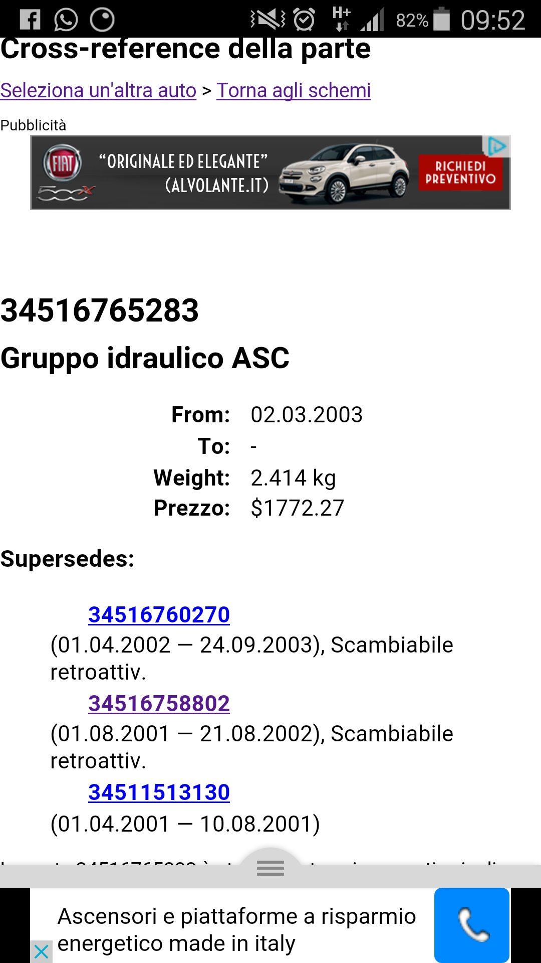

  2. Grazie mille wwleone non sapevo del esistenza di quel sito è veramente utile... ora lo studio un po xke non riesco a capire quali sono i codici di riferimento ( allego lo scrin del pezzo)
  3. Non carica l immagine della centralina... Cmq è possibile che ci siano centraline equvalenti ( che riprogrammate) possano essere ugualmente montate?

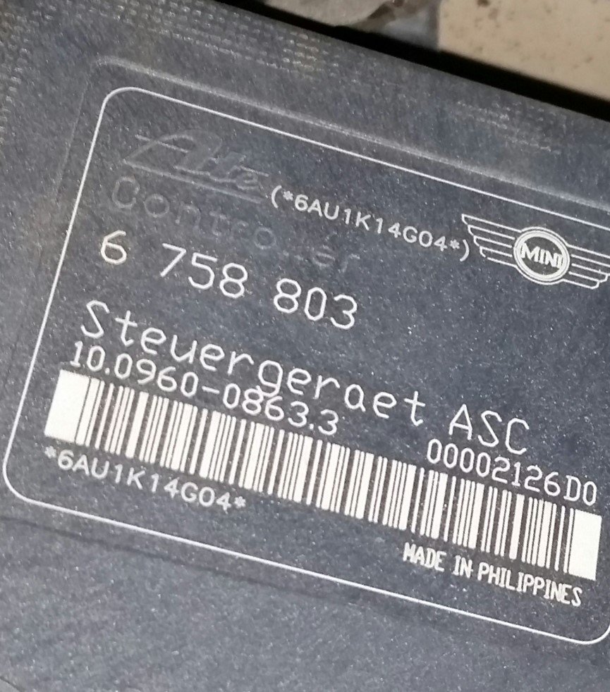

  4. Ho trovato questa che ha i codici molto simili... La mia come codice ate è: 10.0960-0863.3 Mentre questa è 10.0960-0864.3
  5. ciao ragazzi qualche mese fa mi si sono accese nel cruscotto le spie del abs asc e freno a mano. La bmw di Siracusa ha diagnosticato un malfunzionamento interno nella centralina del abs risolvibile con la sostituzione del aggregato abs ed una spesa di 1000euro circa. Dato che sono impossibilitato a spendere una cifra del genere ho cercato un ricambio usato su internet e in tutti gli autodemolitori della provincia di siracusa e catania... ma non sono riuscito a trovare nessuna centralina con i codici di riferimento uguali alla mia. é possibile montare un abs con codici di riferimento diversi da quelli miei? allego la foto dei codici di riferimento dela mia centralina grazie a tutti in anticipo
