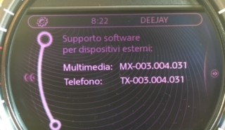

  7. Il Cell è aggiornato a iOs 9.3.4? E l'aggiornamento del software Mini? Comunque ho anche io problemi col 6S. Secondo me finchè non rilasciano iOs 10 stiamo messi male...

    Di nuovo ciao a tutti! Aggiorno la discussione per completezza e per aiutare qualcun'altro nel caso si trovasse con i miei stessi problemi: come detto sopra, sono andato in conce a ritirare il cavetto ad Y che avevano ordinato... Il meccanico che l'ha installato (era lo stesso di settimana scorsa...) scuote la testa, dicendomi ancora prima di iniziare che "tanto non avrebbe funzionato"! Ed aveva ragione... fino a quando non ha spinto meglio il jack all'interno della sede!!! Funziona tutto! Si vedono le copertine degli album, e si comanda tutto dal volante. Devo ancora regolare i volumi (di default il volume della musica è basso, per cui alzandolo i "dlin dlon" della retro o delle cinture, sono come campane che suonano nelle orecchie!!) e vedere se funzionano i video a macchina ferma, ma quantomeno il telefono viene visto dal computer di bordo, cosa che col semplice bluetooth non accadeva. Ad ogni modo ecco cosa ho fatto: - Ho controllato la versione del mio software - Sono andato sul sito della Mini, ho inserito nell'apposita pagina le ultime 7 cifre del telaio ed ho scaricato su PC l'ultimo UPDATE. Poi l'ho copiato su una chiavetta USB precedentemente formattata come da istruzioni. Il File comunque occupa poco spazio. - Ho inserito la chiavetta e lanciato il download - Dopo 2 minuti l'UPDATE è fatto, ma ci vuole qualche minuto perchè sia tutto operativo... - Fatto questo, ecco la nuova release correttamente installata A questo punto devo dirlo, non avevo risolto una mazza! A monitor mi veniva richiesto di accoppiare il Tel con il sistema Mini, ma il mio iPhone 6s rimaneva sempre sconosciuto al sistema... in compenso mia moglie con il suo Android ci andava a nozze!!! Oggi finalmente, come ho già detto, sono andato a ritirare il cavetto ad Y ( 93 euro maremma maiala!!!) ed una volta installato la Mini ha riconosciuto il mio iPhone. Inutile dire che non mi piace il fatto che il bluetooth non faccia il suo dovere, ma a questo punto potrebbe essere un problema di telefono, per cui aspetterò l'aggiornamento di iOs e terrò controllato il sito Mini per scaricare nuovi aggiornamenti. Se nei prossimi giorni mi accorgo di qualcosa aggiornerò la discussione. Nel frattempo buona estate e buone vacanze a tutti!!!

    Mi inserisco in questa discussione! Oggi sono stato in conce per acquistare il famigerato cavetto a Y. La mia CM ha la radio Visual Boost con pacchetto Businnes XL, ma non ha il Mini Connected. Gentilissimi, ma che fatica. Alla fine mi hanno confermato che non tutti i cavetti vanno bene e quindi mi ordinavano quello più idoneo. Fin qui ok. (73 € + iva) Ho poi chiesto delucidazioni per tutte le cose che non capivo, come ad esempio la connessione bluetooth. In effetti li ho visti spiazzati. Il telefono (iPhone 6s) è collegato, si vede dalle "tacche" sul monitor, ma nella lista dei collegamenti non compare! Idem per quanto riguarda l'audio Bluetooth. Connetto, ma non appare e non si sente nulla. Dicono che va aggiornato il software e preventivano 1 giorno di lavoro. Se capisco come si fa me lo farò da me... Ultima cosa, visto che l'ho letta in qualche discussione nel forum, malgrado il sito mini.it indichi che il Mini Connected costi 270 after market, loro dicono che non possa essere installato (con sorrisino del tipo "ce lo chiedono tutti...").
