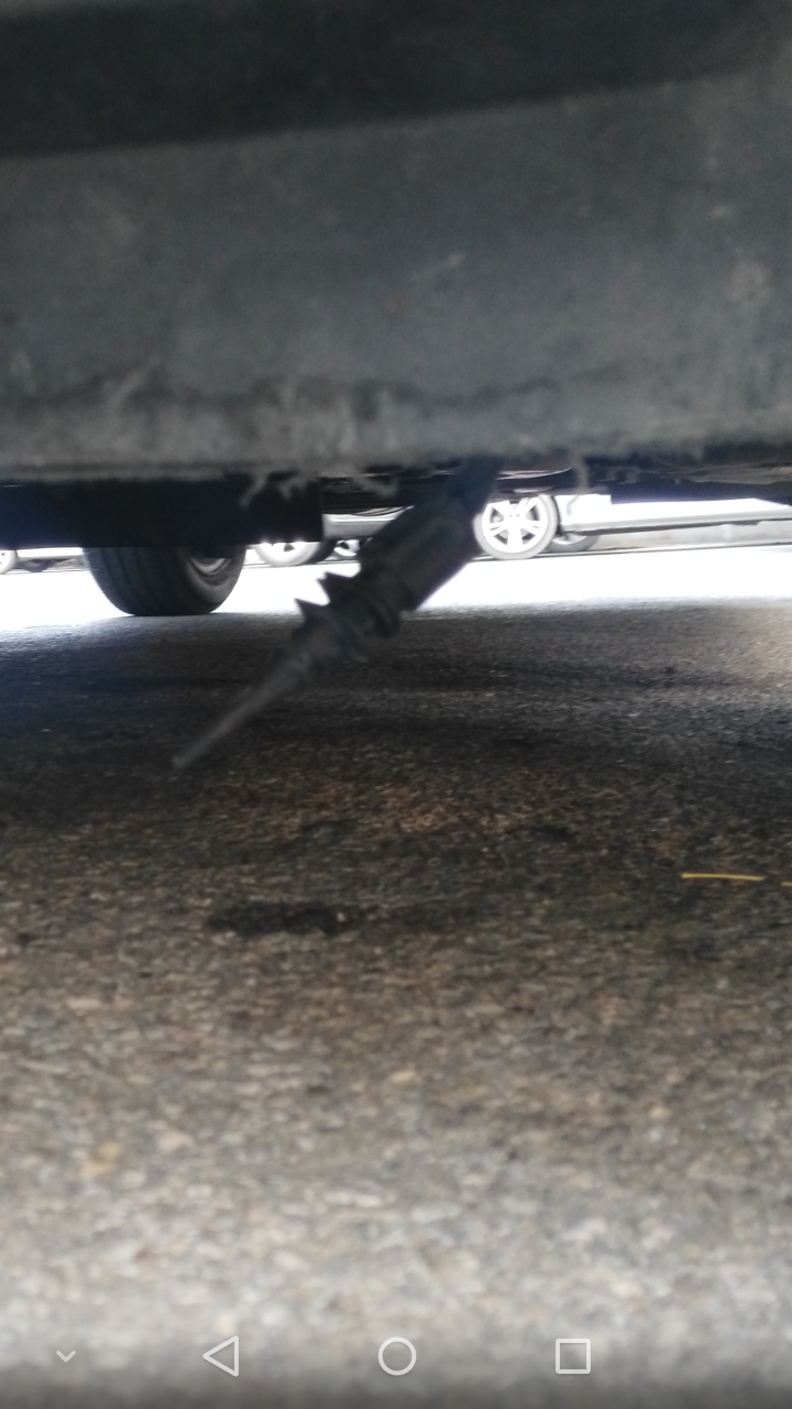

    Salve ragazzi mi sn trovato questa presetta che penzolava sapete di dove sia?
