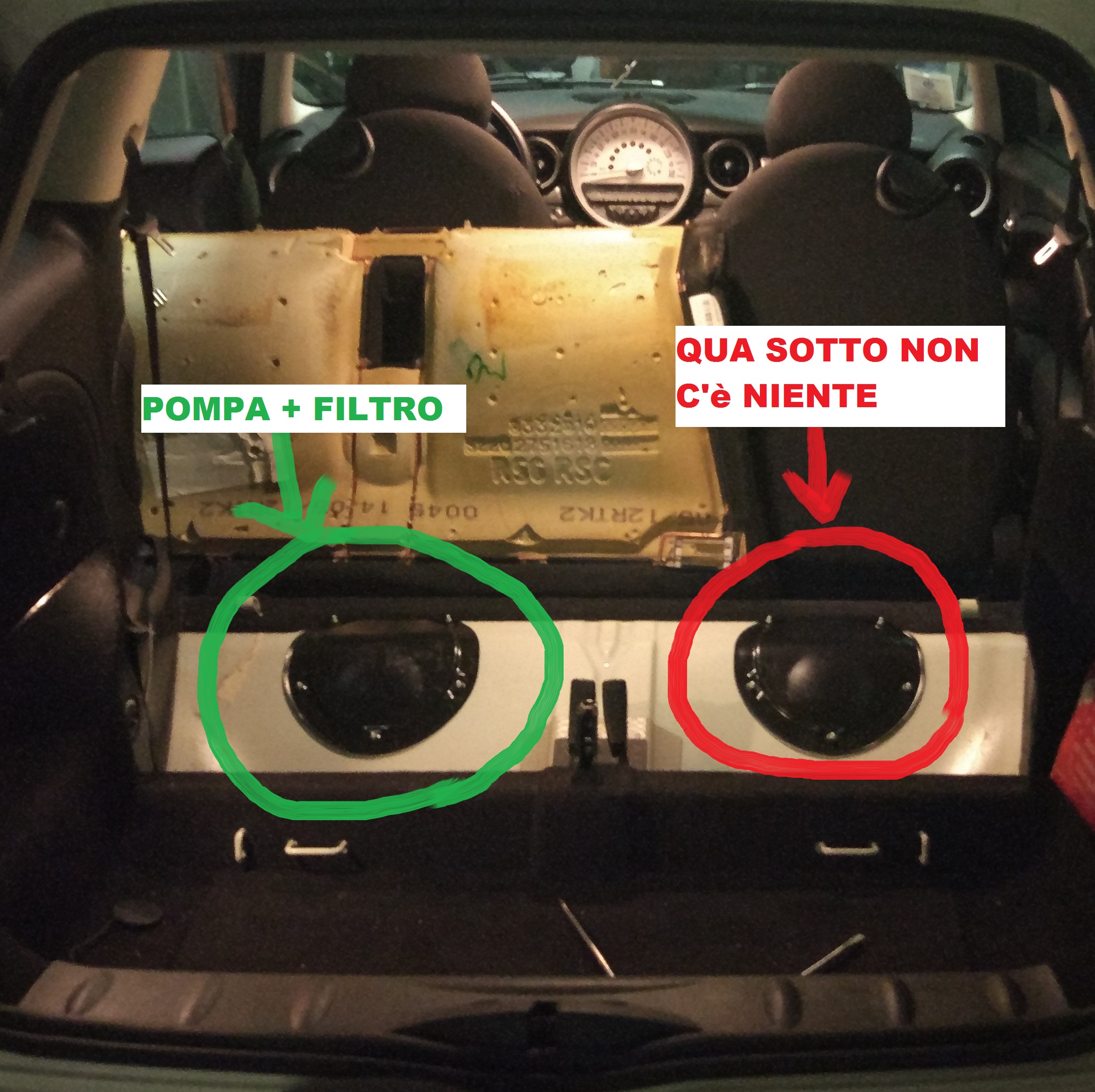

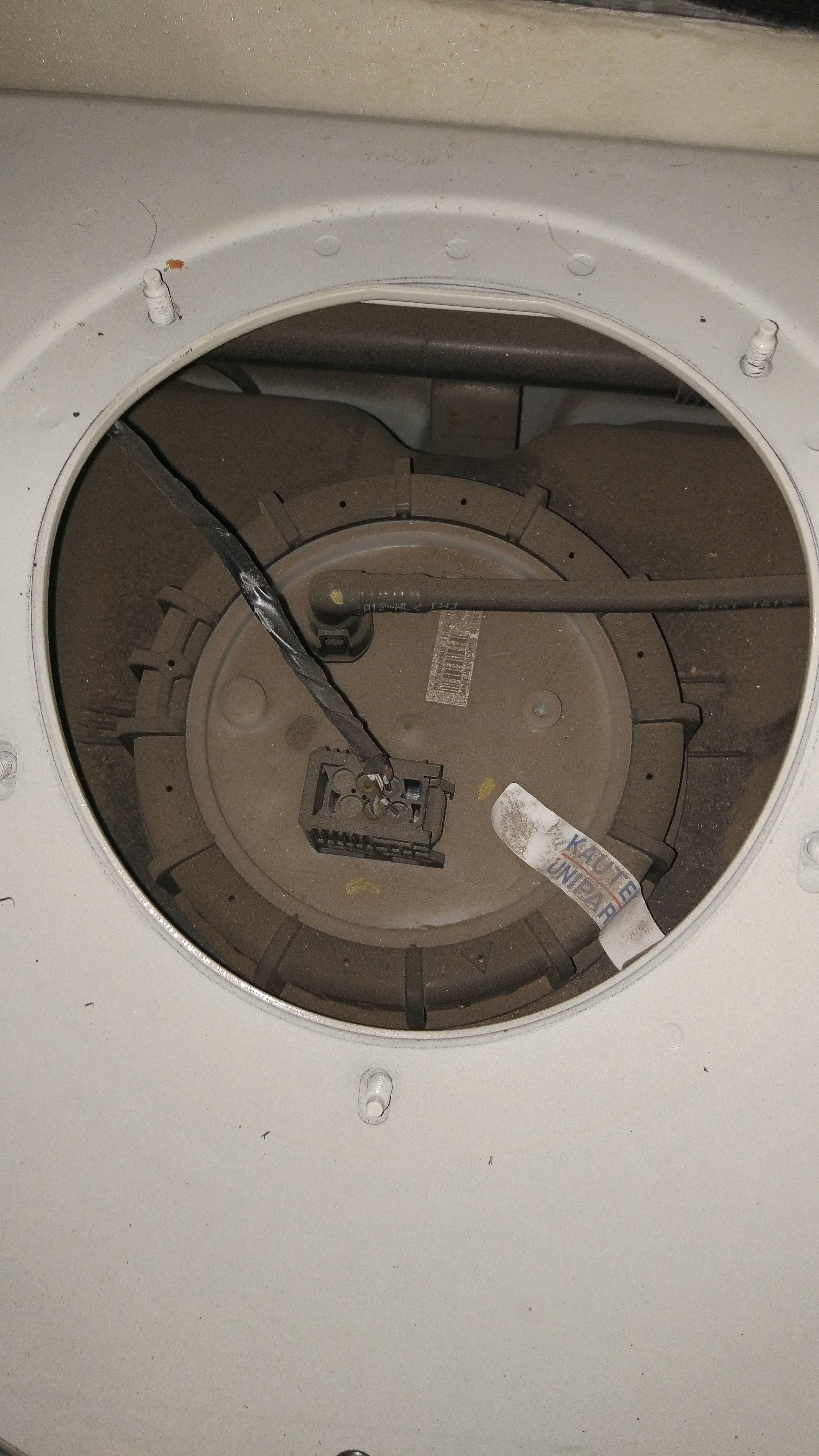

  2. In officina purtroppo ancora no, avendo qualche minuto a disposizione prima ho tirato via sedili e panchetta post e ho scoperto che il filtro benzina non si trova nella parte dietro al passeggero( tolta la protezione tenuta dalle viti m10 non cera niente sotto), ma penso sia integrato con la pompa tutto dietro al sedile guidatore. Ecco le foto In tal caso se fosse il filtro si puo cambiare singolarmente o va cambiato tutto il blocco pompa + filtro? Grazie ancora per la disponibilità
