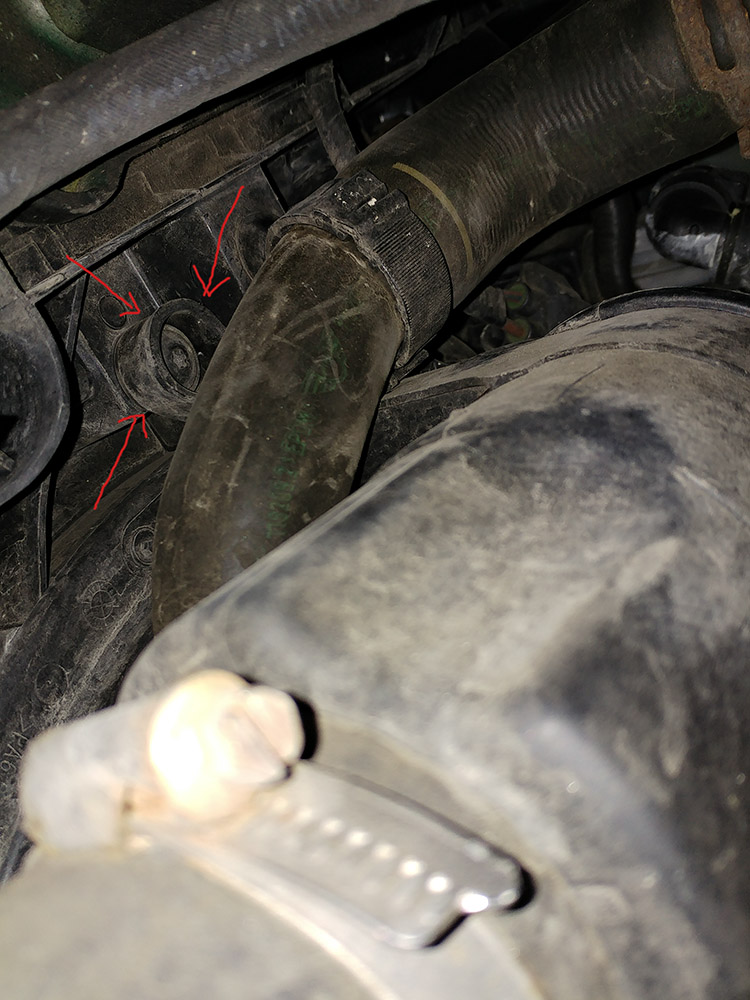

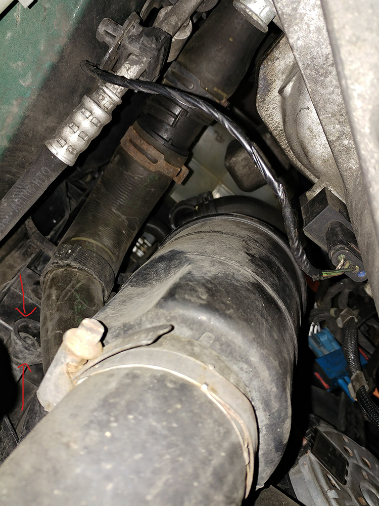

    Ce l'ho fatta! grazie :) Nel caso servisse a qualcuno ho fatto un paio di foto della vite torx (T25( incriminata. E' in una posizione un po' bastarda. Io ho usato una piccola chiave a cricchetto.
